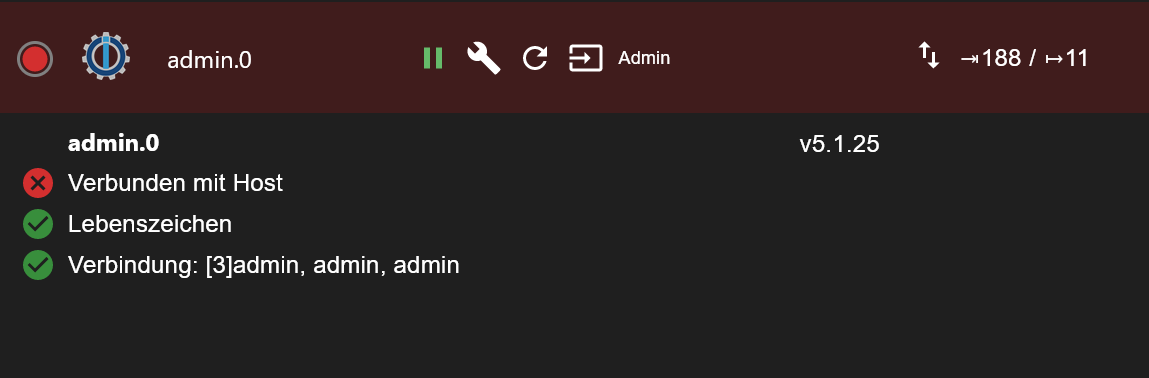

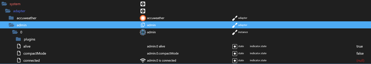

      Hallo! Schaffe es leider nicht, den Fehler unten bei meiner iobroker-Installation zu beheben.
      Unter "Instanzen" wechseln sämtliche Adapter ständig (abwechselnd) zwischen "roter und grüner Ampel" ca. alle 20 Sekunden. Schaut man sich die Details, z.B. beim Admin-Adapter an, so liegt es an der "Verbindung mit Host", diese geht angeblich regelmäßig verloren. Unter system.adapter.admin.0.connected steht dann "(null)" anstatt true. Die einzelnen Adapter laufen offenbar normal und ohne Probleme. Es gibt auch keine ungewöhnlichen Log-Einträge von den Instanzen, nachdem diese gestartet wurden.
      Am System bewusst geändert habe ich lediglich das Update auf den js-controller 3.3.17/3.3.18 (wobei ein Downgrade keine Lösung brachte). Neustart Pi/iobroker brachte keine Lösung. Neu-Installation diverser Adapter brachte nichts.
      Wie wird denn die "Verbunden mit Host"-Ausgabe unter "Instanzen" gesteuert, ist das eine Funktion des Admin-Adapters oder js-controllers und an welchem Punkt kann man hier ansetzen?
      Sind die wiederholten Subscribe/unsubscribe-Meldungen im Debug-Log normal?

      2021-09-13 09:15:50.409 - debug: admin.0 (22397) Search can't be optimized because wildcard not at the end, fallback to keys!: function(doc) { if (doc.type === 'state') emit(doc._id, doc) }
      2021-09-13 09:15:50.410 - debug: admin.0 (22397) Search can't be optimized because wildcard not at the end, fallback to keys!: function(doc) { if (doc.type === 'state') emit(doc._id, doc) }
      2021-09-13 09:16:41.595 - debug: admin.0 (22397) Subscribe STATES: system.adapter.info.0.alive
      2021-09-13 09:16:41.596 - debug: admin.0 (22397) Subscribes: system.host.pi4.alive, system.adapter.discovery.0.alive, system.host.*.alive, system.host.*.notifications.*, admin.0.info.newsFeed, system.adapter.info.0.alive
      2021-09-13 09:16:41.603 - debug: admin.0 (22397) Subscribe STATES: system.adapter.info.0.compactMode
      2021-09-13 09:16:41.604 - debug: admin.0 (22397) Subscribes: system.host.pi4.alive, system.adapter.discovery.0.alive, system.host.*.alive, system.host.*.notifications.*, admin.0.info.newsFeed, system.adapter.info.0.alive, system.adapter.info.0.compactMode
      2021-09-13 09:16:41.605 - debug: admin.0 (22397) Subscribe STATES: system.adapter.info.0.connected
      2021-09-13 09:16:41.606 - debug: admin.0 (22397) Subscribes: system.host.pi4.alive, system.adapter.discovery.0.alive, system.host.*.alive, system.host.*.notifications.*, admin.0.info.newsFeed, system.adapter.info.0.alive, system.adapter.info.0.compactMode, system.adapter.info.0.connected
      2021-09-13 09:16:41.607 - debug: admin.0 (22397) Subscribe STATES: system.adapter.info.0.cpu
      2021-09-13 09:16:41.608 - debug: admin.0 (22397) Subscribes: system.host.pi4.alive, system.adapter.discovery.0.alive, system.host.*.alive, system.host.*.notifications.*, admin.0.info.newsFeed, system.adapter.info.0.alive, system.adapter.info.0.compactMode, system.adapter.info.0.connected, system.adapter.info.0.cpu
      2021-09-13 09:16:41.610 - debug: admin.0 (22397) Subscribe STATES: system.adapter.info.0.cputime
      2021-09-13 09:16:41.610 - debug: admin.0 (22397) Subscribes: system.host.pi4.alive, system.adapter.discovery.0.alive, system.host.*.alive, system.host.*.notifications.*, admin.0.info.newsFeed, system.adapter.info.0.alive, system.adapter.info.0.compactMode, system.adapter.info.0.connected, system.adapter.info.0.cpu, system.adapter.info.0.cputime
      2021-09-13 09:16:41.612 - debug: admin.0 (22397) Subscribe STATES: system.adapter.info.0.eventLoopLag
      2021-09-13 09:16:41.613 - debug: admin.0 (22397) Subscribes: system.host.pi4.alive, system.adapter.discovery.0.alive, system.host.*.alive, system.host.*.notifications.*, admin.0.info.newsFeed, system.adapter.info.0.alive, system.adapter.info.0.compactMode, system.adapter.info.0.connected, system.adapter.info.0.cpu, system.adapter.info.0.cputime, system.adapter.info.0.eventLoopLag
      2021-09-13 09:16:41.614 - debug: admin.0 (22397) Subscribe STATES: system.adapter.info.0.inputCount
      2021-09-13 09:16:41.615 - debug: admin.0 (22397) Subscribes: system.host.pi4.alive, system.adapter.discovery.0.alive, system.host.*.alive, system.host.*.notifications.*, admin.0.info.newsFeed, system.adapter.info.0.alive, system.adapter.info.0.compactMode, system.adapter.info.0.connected, system.adapter.info.0.cpu, system.adapter.info.0.cputime, system.adapter.info.0.eventLoopLag, system.adapter.info.0.inputCount
      2021-09-13 09:16:41.616 - debug: admin.0 (22397) Subscribe STATES: system.adapter.info.0.logLevel
      2021-09-13 09:16:41.617 - debug: admin.0 (22397) Subscribes: system.host.pi4.alive, system.adapter.discovery.0.alive, system.host.*.alive, system.host.*.notifications.*, admin.0.info.newsFeed, system.adapter.info.0.alive, system.adapter.info.0.compactMode, system.adapter.info.0.connected, system.adapter.info.0.cpu, system.adapter.info.0.cputime, system.adapter.info.0.eventLoopLag, system.adapter.info.0.inputCount, system.adapter.info.0.logLevel
      2021-09-13 09:16:41.618 - debug: admin.0 (22397) Subscribe STATES: system.adapter.info.0.memHeapTotal
      2021-09-13 09:16:41.619 - debug: admin.0 (22397) Subscribes: system.host.pi4.alive, system.adapter.discovery.0.alive, system.host.*.alive, system.host.*.notifications.*, admin.0.info.newsFeed, system.adapter.info.0.alive, system.adapter.info.0.compactMode, system.adapter.info.0.connected, system.adapter.info.0.cpu, system.adapter.info.0.cputime, system.adapter.info.0.eventLoopLag, system.adapter.info.0.inputCount, system.adapter.info.0.logLevel, system.adapter.info.0.memHeapTotal
      2021-09-13 09:16:41.620 - debug: admin.0 (22397) Subscribe STATES: system.adapter.info.0.memHeapUsed
      2021-09-13 09:16:41.621 - debug: admin.0 (22397) Subscribes: system.host.pi4.alive, system.adapter.discovery.0.alive, system.host.*.alive, system.host.*.notifications.*, admin.0.info.newsFeed, system.adapter.info.0.alive, system.adapter.info.0.compactMode, system.adapter.info.0.connected, system.adapter.info.0.cpu, system.adapter.info.0.cputime, system.adapter.info.0.eventLoopLag, system.adapter.info.0.inputCount, system.adapter.info.0.logLevel, system.adapter.info.0.memHeapTotal, system.adapter.info.0.memHeapUsed
      2021-09-13 09:16:41.634 - debug: admin.0 (22397) Subscribe STATES: system.adapter.info.0.memRss
      2021-09-13 09:16:41.635 - debug: admin.0 (22397) Subscribes: system.host.pi4.alive, system.adapter.discovery.0.alive, system.host.*.alive, system.host.*.notifications.*, admin.0.info.newsFeed, system.adapter.info.0.alive, system.adapter.info.0.compactMode, system.adapter.info.0.connected, system.adapter.info.0.cpu, system.adapter.info.0.cputime, system.adapter.info.0.eventLoopLag, system.adapter.info.0.inputCount, system.adapter.info.0.logLevel, system.adapter.info.0.memHeapTotal, system.adapter.info.0.memHeapUsed, system.adapter.info.0.memRss
      2021-09-13 09:16:41.636 - debug: admin.0 (22397) Subscribe STATES: system.adapter.info.0.outputCount
      2021-09-13 09:16:41.637 - debug: admin.0 (22397) Subscribes: system.host.pi4.alive, system.adapter.discovery.0.alive, system.host.*.alive, system.host.*.notifications.*, admin.0.info.newsFeed, system.adapter.info.0.alive, system.adapter.info.0.compactMode, system.adapter.info.0.connected, system.adapter.info.0.cpu, system.adapter.info.0.cputime, system.adapter.info.0.eventLoopLag, system.adapter.info.0.inputCount, system.adapter.info.0.logLevel, system.adapter.info.0.memHeapTotal, system.adapter.info.0.memHeapUsed, system.adapter.info.0.memRss, system.adapter.info.0.outputCount
      2021-09-13 09:16:41.638 - debug: admin.0 (22397) Subscribe STATES: system.adapter.info.0.sigKill
      2021-09-13 09:16:41.639 - debug: admin.0 (22397) Subscribes: system.host.pi4.alive, system.adapter.discovery.0.alive, system.host.*.alive, system.host.*.notifications.*, admin.0.info.newsFeed, system.adapter.info.0.alive, system.adapter.info.0.compactMode, system.adapter.info.0.connected, system.adapter.info.0.cpu, system.adapter.info.0.cputime, system.adapter.info.0.eventLoopLag, system.adapter.info.0.inputCount, system.adapter.info.0.logLevel, system.adapter.info.0.memHeapTotal, system.adapter.info.0.memHeapUsed, system.adapter.info.0.memRss, system.adapter.info.0.outputCount, system.adapter.info.0.sigKill
      2021-09-13 09:16:41.641 - debug: admin.0 (22397) Subscribe STATES: system.adapter.info.0.uptime
      2021-09-13 09:16:41.642 - debug: admin.0 (22397) Subscribes: system.host.pi4.alive, system.adapter.discovery.0.alive, system.host.*.alive, system.host.*.notifications.*, admin.0.info.newsFeed, system.adapter.info.0.alive, system.adapter.info.0.compactMode, system.adapter.info.0.connected, system.adapter.info.0.cpu, system.adapter.info.0.cputime, system.adapter.info.0.eventLoopLag, system.adapter.info.0.inputCount, system.adapter.info.0.logLevel, system.adapter.info.0.memHeapTotal, system.adapter.info.0.memHeapUsed, system.adapter.info.0.memRss, system.adapter.info.0.outputCount, system.adapter.info.0.sigKill, system.adapter.info.0.uptime
      2021-09-13 09:17:09.572 - debug: admin.0 (22397) Unsubscribe STATES: system.adapter.info.0.alive
      2021-09-13 09:17:09.574 - debug: admin.0 (22397) Subscribes: system.host.pi4.alive, system.adapter.discovery.0.alive, system.host.*.alive, system.host.*.notifications.*, admin.0.info.newsFeed, system.adapter.info.0.compactMode, system.adapter.info.0.connected, system.adapter.info.0.cpu, system.adapter.info.0.cputime, system.adapter.info.0.eventLoopLag, system.adapter.info.0.inputCount, system.adapter.info.0.logLevel, system.adapter.info.0.memHeapTotal, system.adapter.info.0.memHeapUsed, system.adapter.info.0.memRss, system.adapter.info.0.outputCount, system.adapter.info.0.sigKill, system.adapter.info.0.uptime
      2021-09-13 09:17:09.575 - debug: admin.0 (22397) Unsubscribe STATES: system.adapter.info.0.compactMode
      2021-09-13 09:17:09.576 - debug: admin.0 (22397) Subscribes: system.host.pi4.alive, system.adapter.discovery.0.alive, system.host.*.alive, system.host.*.notifications.*, admin.0.info.newsFeed, system.adapter.info.0.connected, system.adapter.info.0.cpu, system.adapter.info.0.cputime, system.adapter.info.0.eventLoopLag, system.adapter.info.0.inputCount, system.adapter.info.0.logLevel, system.adapter.info.0.memHeapTotal, system.adapter.info.0.memHeapUsed, system.adapter.info.0.memRss, system.adapter.info.0.outputCount, system.adapter.info.0.sigKill, system.adapter.info.0.uptime
      2021-09-13 09:17:09.581 - debug: admin.0 (22397) Unsubscribe STATES: system.adapter.info.0.connected
      2021-09-13 09:17:09.582 - debug: admin.0 (22397) Subscribes: system.host.pi4.alive, system.adapter.discovery.0.alive, system.host.*.alive, system.host.*.notifications.*, admin.0.info.newsFeed, system.adapter.info.0.cpu, system.adapter.info.0.cputime, system.adapter.info.0.eventLoopLag, system.adapter.info.0.inputCount, system.adapter.info.0.logLevel, system.adapter.info.0.memHeapTotal, system.adapter.info.0.memHeapUsed, system.adapter.info.0.memRss, system.adapter.info.0.outputCount, system.adapter.info.0.sigKill, system.adapter.info.0.uptime
      2021-09-13 09:17:09.583 - debug: admin.0 (22397) Unsubscribe STATES: system.adapter.info.0.cpu
      2021-09-13 09:17:09.584 - debug: admin.0 (22397) Subscribes: system.host.pi4.alive, system.adapter.discovery.0.alive, system.host.*.alive, system.host.*.notifications.*, admin.0.info.newsFeed, system.adapter.info.0.cputime, system.adapter.info.0.eventLoopLag, system.adapter.info.0.inputCount, system.adapter.info.0.logLevel, system.adapter.info.0.memHeapTotal, system.adapter.info.0.memHeapUsed, system.adapter.info.0.memRss, system.adapter.info.0.outputCount, system.adapter.info.0.sigKill, system.adapter.info.0.uptime
      2021-09-13 09:17:09.585 - debug: admin.0 (22397) Unsubscribe STATES: system.adapter.info.0.cputime
      2021-09-13 09:17:09.586 - debug: admin.0 (22397) Subscribes: system.host.pi4.alive, system.adapter.discovery.0.alive, system.host.*.alive, system.host.*.notifications.*, admin.0.info.newsFeed, system.adapter.info.0.eventLoopLag, system.adapter.info.0.inputCount, system.adapter.info.0.logLevel, system.adapter.info.0.memHeapTotal, system.adapter.info.0.memHeapUsed, system.adapter.info.0.memRss, system.adapter.info.0.outputCount, system.adapter.info.0.sigKill, system.adapter.info.0.uptime
      2021-09-13 09:17:09.587 - debug: admin.0 (22397) Unsubscribe STATES: system.adapter.info.0.eventLoopLag
      2021-09-13 09:17:09.588 - debug: admin.0 (22397) Subscribes: system.host.pi4.alive, system.adapter.discovery.0.alive, system.host.*.alive, system.host.*.notifications.*, admin.0.info.newsFeed, system.adapter.info.0.inputCount, system.adapter.info.0.logLevel, system.adapter.info.0.memHeapTotal, system.adapter.info.0.memHeapUsed, system.adapter.info.0.memRss, system.adapter.info.0.outputCount, system.adapter.info.0.sigKill, system.adapter.info.0.uptime
      2021-09-13 09:17:09.589 - debug: admin.0 (22397) Unsubscribe STATES: system.adapter.info.0.inputCount
      2021-09-13 09:17:09.590 - debug: admin.0 (22397) Subscribes: system.host.pi4.alive, system.adapter.discovery.0.alive, system.host.*.alive, system.host.*.notifications.*, admin.0.info.newsFeed, system.adapter.info.0.logLevel, system.adapter.info.0.memHeapTotal, system.adapter.info.0.memHeapUsed, system.adapter.info.0.memRss, system.adapter.info.0.outputCount, system.adapter.info.0.sigKill, system.adapter.info.0.uptime
      2021-09-13 09:17:09.590 - debug: admin.0 (22397) Unsubscribe STATES: system.adapter.info.0.logLevel
      2021-09-13 09:17:09.591 - debug: admin.0 (22397) Subscribes: system.host.pi4.alive, system.adapter.discovery.0.alive, system.host.*.alive, system.host.*.notifications.*, admin.0.info.newsFeed, system.adapter.info.0.memHeapTotal, system.adapter.info.0.memHeapUsed, system.adapter.info.0.memRss, system.adapter.info.0.outputCount, system.adapter.info.0.sigKill, system.adapter.info.0.uptime
      2021-09-13 09:17:09.592 - debug: admin.0 (22397) Unsubscribe STATES: system.adapter.info.0.memHeapTotal
      2021-09-13 09:17:09.593 - debug: admin.0 (22397) Subscribes: system.host.pi4.alive, system.adapter.discovery.0.alive, system.host.*.alive, system.host.*.notifications.*, admin.0.info.newsFeed, system.adapter.info.0.memHeapUsed, system.adapter.info.0.memRss, system.adapter.info.0.outputCount, system.adapter.info.0.sigKill, system.adapter.info.0.uptime
      2021-09-13 09:17:09.594 - debug: admin.0 (22397) Unsubscribe STATES: system.adapter.info.0.memHeapUsed
      2021-09-13 09:17:09.595 - debug: admin.0 (22397) Subscribes: system.host.pi4.alive, system.adapter.discovery.0.alive, system.host.*.alive, system.host.*.notifications.*, admin.0.info.newsFeed, system.adapter.info.0.memRss, system.adapter.info.0.outputCount, system.adapter.info.0.sigKill, system.adapter.info.0.uptime
      2021-09-13 09:17:09.596 - debug: admin.0 (22397) Unsubscribe STATES: system.adapter.info.0.memRss
      2021-09-13 09:17:09.597 - debug: admin.0 (22397) Subscribes: system.host.pi4.alive, system.adapter.discovery.0.alive, system.host.*.alive, system.host.*.notifications.*, admin.0.info.newsFeed, system.adapter.info.0.outputCount, system.adapter.info.0.sigKill, system.adapter.info.0.uptime
      2021-09-13 09:17:09.598 - debug: admin.0 (22397) Unsubscribe STATES: system.adapter.info.0.outputCount
      2021-09-13 09:17:09.598 - debug: admin.0 (22397) Subscribes: system.host.pi4.alive, system.adapter.discovery.0.alive, system.host.*.alive, system.host.*.notifications.*, admin.0.info.newsFeed, system.adapter.info.0.sigKill, system.adapter.info.0.uptime
      2021-09-13 09:17:09.599 - debug: admin.0 (22397) Unsubscribe STATES: system.adapter.info.0.sigKill
      2021-09-13 09:17:09.600 - debug: admin.0 (22397) Subscribes: system.host.pi4.alive, system.adapter.discovery.0.alive, system.host.*.alive, system.host.*.notifications.*, admin.0.info.newsFeed, system.adapter.info.0.uptime
      2021-09-13 09:17:09.601 - debug: admin.0 (22397) Unsubscribe STATES: system.adapter.info.0.uptime
      2021-09-13 09:17:09.602 - debug: admin.0 (22397) Subscribes: system.host.pi4.alive, system.adapter.discovery.0.alive, system.host.*.alive, system.host.*.notifications.*, admin.0.info.newsFeed
      2021-09-13 09:17:09.727 - debug: admin.0 (22397) Subscribes: system.host.pi4.alive, system.adapter.discovery.0.alive, system.host.*.alive, system.host.*.notifications.*, admin.0.info.newsFeed, system.adapter.*.alive
      2021-09-13 09:17:09.728 - debug: admin.0 (22397) Subscribes: system.host.pi4.alive, system.adapter.discovery.0.alive, system.host.*.alive, system.host.*.notifications.*, admin.0.info.newsFeed, system.adapter.*.alive, system.adapter.*.connected
      2021-09-13 09:17:09.730 - debug: admin.0 (22397) Subscribes: system.host.pi4.alive, system.adapter.discovery.0.alive, system.host.*.alive, system.host.*.notifications.*, admin.0.info.newsFeed, system.adapter.*.alive, system.adapter.*.connected, system.adapter.*.inputCount
      2021-09-13 09:17:09.732 - debug: admin.0 (22397) Search can't be optimized because wildcard not at the end, fallback to keys!: function(doc) { if (doc.type === 'state') emit(doc._id, doc) }
      2021-09-13 09:17:09.733 - debug: admin.0 (22397) Subscribes: system.host.pi4.alive, system.adapter.discovery.0.alive, system.host.*.alive, system.host.*.notifications.*, admin.0.info.newsFeed, system.adapter.*.alive, system.adapter.*.connected, system.adapter.*.inputCount, system.adapter.*.memRss
      2021-09-13 09:17:09.734 - debug: admin.0 (22397) Subscribes: system.host.pi4.alive, system.adapter.discovery.0.alive, system.host.*.alive, system.host.*.notifications.*, admin.0.info.newsFeed, system.adapter.*.alive, system.adapter.*.connected, system.adapter.*.inputCount, system.adapter.*.memRss, system.adapter.*.outputCount
      2021-09-13 09:17:09.734 - debug: admin.0 (22397) Subscribes: system.host.pi4.alive, system.adapter.discovery.0.alive, system.host.*.alive, system.host.*.notifications.*, admin.0.info.newsFeed, system.adapter.*.alive, system.adapter.*.connected, system.adapter.*.inputCount, system.adapter.*.memRss, system.adapter.*.outputCount, system.adapter.*.logLevel
      2021-09-13 09:17:09.735 - debug: admin.0 (22397) Subscribes: system.host.pi4.alive, system.adapter.discovery.0.alive, system.host.*.alive, system.host.*.notifications.*, admin.0.info.newsFeed, system.adapter.*.alive, system.adapter.*.connected, system.adapter.*.inputCount, system.adapter.*.memRss, system.adapter.*.outputCount, system.adapter.*.logLevel, system.host.*.diskFree
      2021-09-13 09:17:09.738 - debug: admin.0 (22397) Subscribes: system.host.pi4.alive, system.adapter.discovery.0.alive, system.host.*.alive, system.host.*.notifications.*, admin.0.info.newsFeed, system.adapter.*.alive, system.adapter.*.connected, system.adapter.*.inputCount, system.adapter.*.memRss, system.adapter.*.outputCount, system.adapter.*.logLevel, system.host.*.diskFree, system.host.*.diskSize
      2021-09-13 09:17:09.738 - debug: admin.0 (22397) Subscribes: system.host.pi4.alive, system.adapter.discovery.0.alive, system.host.*.alive, system.host.*.notifications.*, admin.0.info.newsFeed, system.adapter.*.alive, system.adapter.*.connected, system.adapter.*.inputCount, system.adapter.*.memRss, system.adapter.*.outputCount, system.adapter.*.logLevel, system.host.*.diskFree, system.host.*.diskSize, system.host.*.diskWarning
      2021-09-13 09:17:09.739 - debug: admin.0 (22397) Subscribes: system.host.pi4.alive, system.adapter.discovery.0.alive, system.host.*.alive, system.host.*.notifications.*, admin.0.info.newsFeed, system.adapter.*.alive, system.adapter.*.connected, system.adapter.*.inputCount, system.adapter.*.memRss, system.adapter.*.outputCount, system.adapter.*.logLevel, system.host.*.diskFree, system.host.*.diskSize, system.host.*.diskWarning, system.host.*.freemem
      2021-09-13 09:17:09.739 - debug: admin.0 (22397) Subscribes: system.host.pi4.alive, system.adapter.discovery.0.alive, system.host.*.alive, system.host.*.notifications.*, admin.0.info.newsFeed, system.adapter.*.alive, system.adapter.*.connected, system.adapter.*.inputCount, system.adapter.*.memRss, system.adapter.*.outputCount, system.adapter.*.logLevel, system.host.*.diskFree, system.host.*.diskSize, system.host.*.diskWarning, system.host.*.freemem, *.info.connection
      2021-09-13 09:17:09.747 - debug: admin.0 (22397) Search can't be optimized because wildcard not at the end, fallback to keys!: function(doc) { if (doc.type === 'state') emit(doc._id, doc) }
      2021-09-13 09:17:09.748 - debug: admin.0 (22397) Search can't be optimized because wildcard not at the end, fallback to keys!: function(doc) { if (doc.type === 'state') emit(doc._id, doc) }
      2021-09-13 09:17:09.749 - debug: admin.0 (22397) Search can't be optimized because wildcard not at the end, fallback to keys!: function(doc) { if (doc.type === 'state') emit(doc._id, doc) }
      2021-09-13 09:17:09.750 - debug: admin.0 (22397) Search can't be optimized because wildcard not at the end, fallback to keys!: function(doc) { if (doc.type === 'state') emit(doc._id, doc) }
      2021-09-13 09:17:09.751 - debug: admin.0 (22397) Search can't be optimized because wildcard not at the end, fallback to keys!: function(doc) { if (doc.type === 'state') emit(doc._id, doc) }
      2021-09-13 09:17:09.753 - debug: admin.0 (22397) Search can't be optimized because wildcard not at the end, fallback to keys!: function(doc) { if (doc.type === 'state') emit(doc._id, doc) }
      2021-09-13 09:17:09.755 - debug: admin.0 (22397) Search can't be optimized because wildcard not at the end, fallback to keys!: function(doc) { if (doc.type === 'state') emit(doc._id, doc) }
      2021-09-13 09:17:09.756 - debug: admin.0 (22397) Search can't be optimized because wildcard not at the end, fallback to keys!: function(doc) { if (doc.type === 'state') emit(doc._id, doc) }
      2021-09-13 09:17:09.764 - debug: admin.0 (22397) Search can't be optimized because wildcard not at the end, fallback to keys!: function(doc) { if (doc.type === 'state') emit(doc._id, doc) }
      2021-09-13 09:17:09.772 - debug: admin.0 (22397) Search can't be optimized because wildcard not at the end, fallback to keys!: function(doc) { if (doc.type === 'state') emit(doc._id, doc) }
      |Hardwaresystem:| Pi4 |
      |Arbeitsspeicher:| 4GB |
      |Betriebssystem:| Raspberry Pi OS |
      |Node-Version:| 12.22.6 |
      |NPM-Version:| 6.x.x |
      js-controller: 3.3.18, admin 5.1.25
