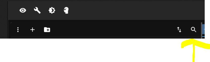

                Glasfaser @Ralf Kruppa last edited by
                @ralf-kruppa sagte in sicher dein iobroker ab:
                wenn ich bei meinem iobroker die instanz Telegramm anhalte kommen keine meldungen mehr.
                Van daher kommen die Melodungen schon von meinem IOBroker.
                Hast du es jetzt wie oben beschrieben mal gesucht , eventuell noch ein Script vorhanden !?
                  Ralf Kruppa @Glasfaser last edited by
                  @glasfaser
                  gefunden, es wurde ein neues Script erstellt was einmal die Minute die Telgramm Nachricht geschickt hat.
                  Jetzt frage ich mich nur wie das gekommen ist mit dem Script ?
                  Nach einem Update könnte ich es mir ja erklären aber so ?
                  Ralf und Danke für die Hilfe
