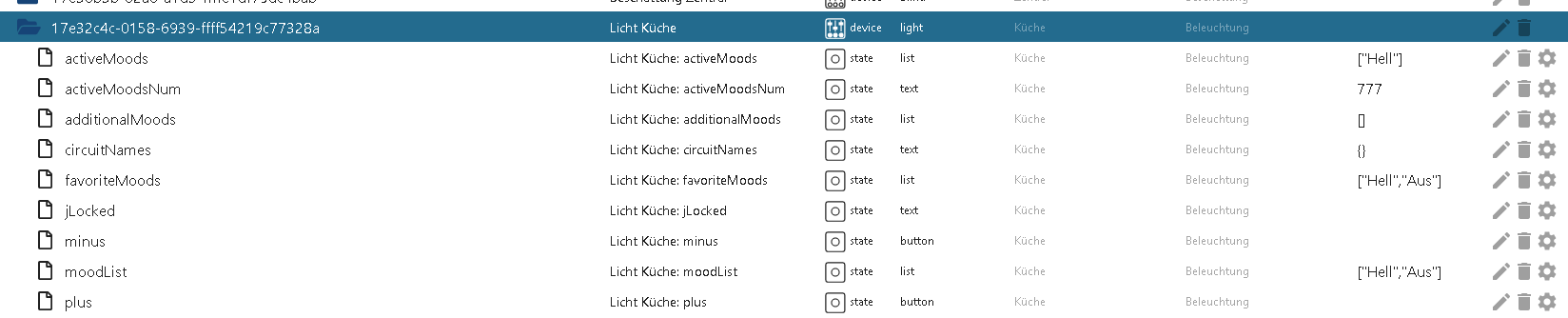

      Die Loxone bringt im Beispiel Licht Datenpunkte wie Szenen (active Moods) oder Szenen-IDs (activeMoodsNum)

        habe in meiner Verzweiflung etwas gebastelt. Folgendes Skript ist nicht schön, aber scheint zu funktionieren. Ich würde nun für jedes Gerät ein eigenes Skript anlegen. Gibt es da schönere Wege?
        var loxone1 = "loxone.0.17e32c4c-0158-6939-ffff54219c77328a.activeMoods";
        var iobroker1 = "shelly.0.SHDM-2#84CCA8ADFC4C#1.lights.Switch";
