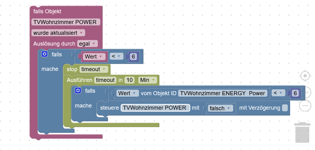

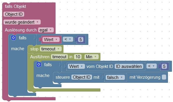

        @zimbl Vielleicht so (aber wenn das Gerät bei < 5 ohnehin abschaltet, funktioniert das auch nicht):
        Z paul53 Cinimod 4 Replies Last reply Reply Quote 0

          @meister-mopper aber so sollte es ja dann funktionieren....weil dann macht es ja nicht Shelly sondern IoBroker...
          Oder sehe ich das verkehrt?

            @zimbl ja, sollte funktionieren. @Meister-Mopper hatte das wohl so verstanden, dass die <5W fest im shelly sind. Sind sie aber nicht, kann man ausschalten. Dann eben nur über das Script.
            Funktioniert natürlich nur solange die Verbindung ioBroker -> shelly besteht.

              @meister-mopper sagte: Vielleicht so
              Das funktioniert nur, wenn die Leistung unterhalb von 5 W konstant bleibt, was unwahrscheinlich ist.
              Suche nach "Waschmaschine" / "Trockner".

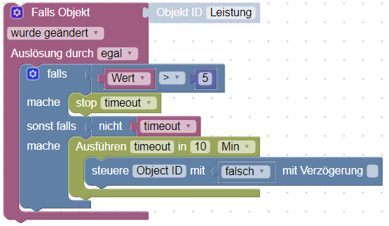

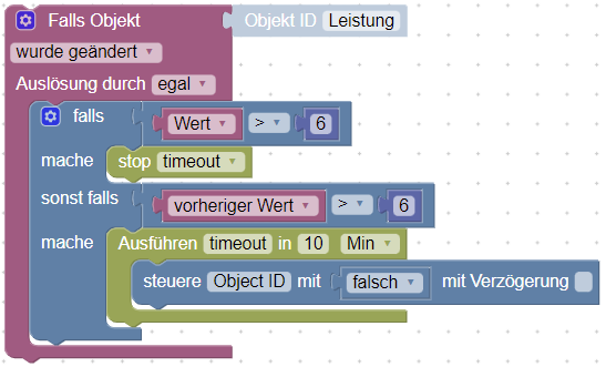

                      Außerdem falscher Trigger-Datenpunkt! Vorschlag:

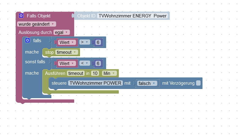

                        @paul53 so ich habe das nun nach deiner Anleitung geändert. Für mich ist es nur wichtig wenn er unter 5W bleibt, natürlich ist das nicht konstant, aber er soll ja die Überwachung bei unter vornehmen...und in der Regel ist er nach einer Zeit X eine größere Ecke unter 5 W und dann darf er ausschalten ?
                        Ich habe deine Variante jetzt so nachgebaut....aber ich habe auch nochmal eine eigene etwas abgeändert.....kannst du die einzelnen Punkte vielleicht nur mal kurz erklären....? Weil dann müsste doch meine Variante eher der richten Entsprechen oder ? wenn ich das richtig verstehe....bin aber ein Newbie...
                        Abgeändert :

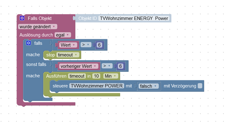

                        • Cinimod
                          Cinimod Most Active @Meister Mopper last edited by Cinimod
                          so stößt er bei jeder Änderung über 6 nen neuen timeout an ...
                          vielleicht lieber so:
                          Z Cinimod 2 Replies Last reply Reply Quote 0

                            • Cinimod
                              Cinimod Most Active @Cinimod last edited by Cinimod
                              @cinimod

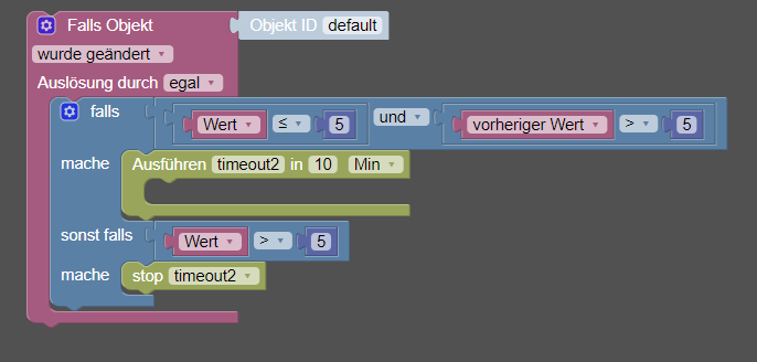

                              ... hab dich falsch verstanden ... musst die ganzen klammern drehen ...
                              so dann .... wenn unter oder gleich 5 und vorheriger wert über 5 timeout starten, und wenn wert über 5 stoppen
                              • Cinimod
                                Cinimod Most Active @Zimbl last edited by Cinimod
                                @zimbl sagte in Shelly PM <5W über eine Zeit von 10min. ausschalten:
                                @cinimod bei meiner Änderung ?
                                Die Änderung ist nicht Online. Wollte nur mal wissen wo der Unterschied liegt.
                                ja genau bei deiner Änderung .... da stößt er immer wieder den Timeout an sobald der Wert sich ändert und unter 5 liegend

                                    Genau das macht mein Vorschlag mit dem Vergleichswert 5.
                                    Die Auswertung "vorheriger Wert > 5" ist notwendig, damit bei schwankender Leistung <= 5 W nicht mehrere Timer gestartet werden, die sich dann nicht mehr stoppen lassen.

                                      demnach sollte das so klappen, denke ich ...
                                      und @paul53´s Vorschlag geht in der Regel immer, eben so gut, und/oder besser 🙂

                                        ich möchte mich nochmal bei allen bedanken die mir geholfen haben.
                                        Der letzte Vorschlag hat perfekt funktioniert. Jetzt schaltet die Steckdose.
