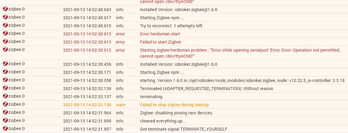

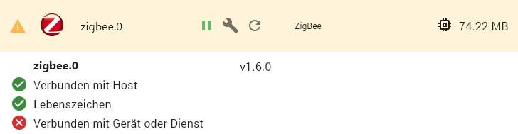

      von Arteck habe ich folgende Hardware:
      CC2538+CC2592 PA Zigbee Stick/Platine
      Diesen hatte ich schon einmal mit einem Promox Container und IOB am laufen!
      Jedoch musste ich den NUC wechseln und bekomme den Stick trotz Anleitungen und mehrfach prüfen nicht mehr am laufen.
      Wer hat dazu eine Hilfe / Idee!?
      Danke BLRD
