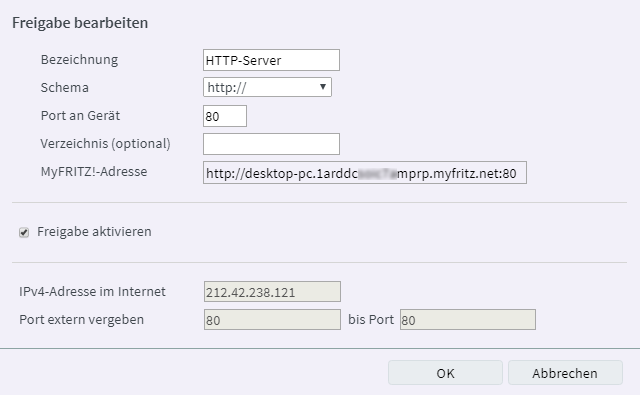

      @homoran sagte in Steht offen im Internet ???:
      hier im Thread geht es ausschließlich um myFritz Freigaben, die jetzt nur noch/auch Standardfreigaben sind. während sie nach Anleitung
      der zitierte Auszug bezieht sich im letzten Teil ausschliesslich auf MyFritz. Ich würde hier gerne eine Anleitung sehen welche belegt dass das jetzige Verhalten falsch ist. Das war nie anders!
        Homoran Global Moderator Administrators @fastfoot last edited by
        @fastfoot sagte in Steht offen im Internet ???:
        aber der Part über die aktuelle öffentliche IP ist nicht im letzten Teil.
        Mit einfachen Portfreigaben greifen Sie über die aktuelle IP-Adresse mit Angabe einer Portnummer auf Ihre Ressourcen zu
        und genau damit kommt @chaot auf seinen ioBroker.
        im letzten Teil steht dagegen:
        über eine IP-Adresse mit Portangabe - dieser Zugriff entspricht einer einfachen Portfreigabe
        ob mit dieser eine Adresse die selbe wie die "aktuelle" gemeint ist kann ich nicht sagen, nur dass hier zwei verschiedene Bezeichner sind, was für mich auch zwei verschiedene Adressen wären.
        und genau das ist die Frage.
        Eine Anleitung, dass eine myFritz Freigabe auch eine Standardfreigabe ist gibt es IMHO nicht, wobei ich myFritz nie genutzt habe um das selber eindeutig sagen zu können.
        Wenn hier aber @Chaot versichert, dass unter der vorherigen Version keine allgemeine Freigabe erstellt wurde, wenn man eine myFritz Freigabe erstellt, muss ich erst einmal davon ausgehen

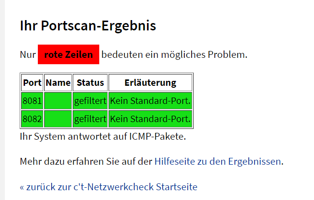

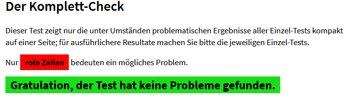

          ostseereiter @lessthanmore last edited by
          @lessthanmore
          habe ich getan kommt dies bei rum.
          Dr. Bakterius 1 Reply Last reply Reply Quote 0
            fastfoot @Homoran last edited by
            doch, rufe dien Link auf, da ist die Struktur besser zu erkennen als in meinem Posting!
            es können ja keine 2 Adressen gemeint sein, man hat nur eine. letlich ist doch MyFritz nur ein DynDns Service welcher zu einem Namen eine IP liefert. Ich betreibe seit vielen Jahren Fritzboxen, da hat sich nicht wirklich was geändert. Um das erwartete Verhalten zu erreichen müsste ja die URL über myFritz gerouted werden, das war noch nie der Fall. Beispiel VPN, das ist die gleiche URL nur anderer Port, da muss man sich doch auch nicht an myFritz erst anmelden um durchgeroutet zu werden. Nun ja, warten wir ab was der Support dazu sagt 🙂
              da sind wir uns einig 😉
              das war meine Vermutung, und dann eine dort vergebene IP, was es aber auch nicht besser macht, wenn diese ungesichert offen ist.
              s.o. (eine myFritz-IP)
              wenn es so ist und immer war, wundert es mich auch nicht, dass ich über diese vermeintliche Lücke nichts im Netz finde
              Chaot 1 Reply Last reply Reply Quote 1
              • Dr. Bakterius
                Dr. Bakterius Most Active @ostseereiter last edited by
                @ostseereiter Passt! 👍
                ostseereiter 1 Reply Last reply Reply Quote 1
                • ostseereiter
                  ostseereiter @Dr. Bakterius last edited by
                  @dr-bakterius
                  super danke

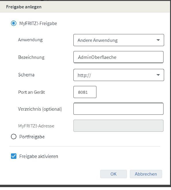

                    Chaot @Homoran last edited by
                    @homoran , @fastfoot , @Jan1
                    Laut AVM ist die Nutzung von MyFritz eine normale Portfreigabe.
                    Also führt jede Nutzung von MyFritz unweigerlich dazu das der ioBroker offen im Netz steht.
                    Wie @fastfoot schon sagte ist das mehr oder weniger ein DynDNS Service mit einer Komfortoberfläche zur Portfreigabe.
                    Ich bin mir zwar wirklich sicher das das früher nicht so war, kann es aber nicht belegen. Ich kann mich irgendwo daran erinnern das ich für die Freigabe einen separaten Link hatte.
                    Aber ist ja am Ende auch egal, da der aktuelle Status eben so ist wie es derzeit ist.
                    In den Ausführungen zu MyFritz bei AVM steht das recht undeutlich beschrieben, so das man denken könnte das der Zugriff sicher über MyFritz erfolgt. Von einer kompletten Freigabe steht dort blöderweise kein Wort.
                    https://avm.de/service/wissensdatenbank/dok/FRITZ-Box-6591-Cable/1376_MyFRITZ-Freigaben-einrichten/
                    Also kann es durchaus sein das die "zugänglichen" ioBroker im Netz öfter mal durch eine vermeintlich sichere MyFritz Freigabe Zustandekommen.
                    Homoran J 2 Replies Last reply Reply Quote 1

                        Jan1 @Chaot last edited by
                        @chaot
                        Das war auch früher anders und da hast schon recht. Warum man für die Portfreigabe überhaupt noch myfritz brauchen soll, verstehe ich nicht, da das nicht wirklich weniger Klicks und Wissen bedeutet, als würde man die Freigabe eben manuelle einrichten.
                        hydrotec 1 Reply Last reply Reply Quote 0

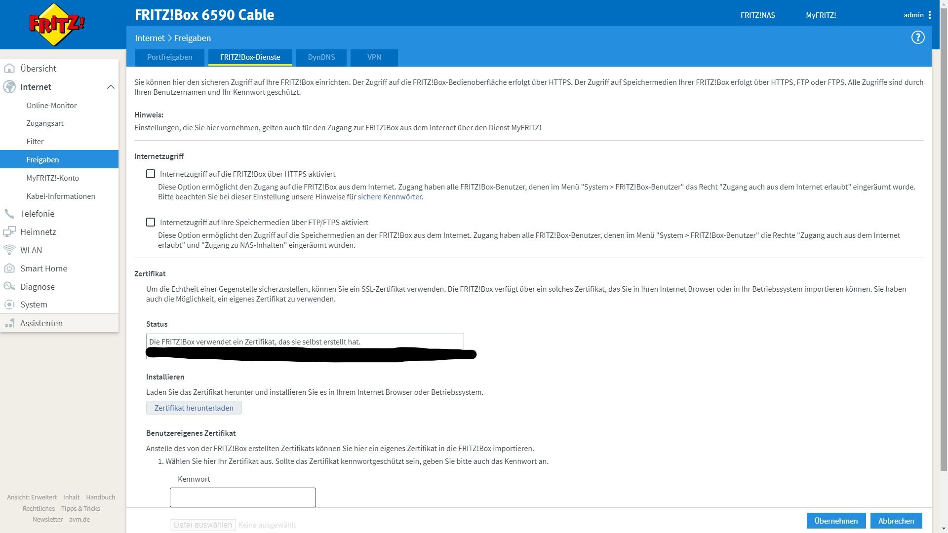

                          Eventuell bringt das etwas Licht ins Dunkel.
                          Generell ist die Fritzbox über die öffentliche IP-Adresse im Internet erreichbar.
                          Sonst hätte man kein Internet zur Verfügung.
                          Damit man auf die Fritzbox über das Internet zugreifen möchte, müssen erst diverse Einstellungen vorgenommen werden.
                          Ansonsten ist der Port zur Fritzbox Oberfläche nicht geöffnet.
                          Das hat erst einmal nichts mit den Portfreigaben zu tun.
                          In den Fritzbox Einstellungen auf der Seite Internet->Freigaben->FRITZ!Box-Dienste sieht man die Adressen,
                          unter welcher die Fritzbox aus dem Internet erreichbar ist.
                          myfritz.net ist ein reiner DynDNS Dienst, welcher von AVM für seine Nutzer der Fritzbox zur Verfügung gestellt wird.
                          Wenn ein Nutzer diesen Dienst verwenden möchte, ist seine Fritzbox über den myfritz.net Link, und der öffentlichen IP-Adresse erreichbar.
                          (sofern in den Fritzbox Einstellungen Internet->Freigaben->FRITZ!Box-Dienste bei "Internetzugriff auf die FRITZ!Box über HTTPS aktiviert" der Haken gesetzt wird)
                          Diesen DynDNS-Dienst konnte man früher nur mit einer öffentlichen IPv4-Adresse nutzen.
                          Da gab es noch keine myfritz Freigaben. (Nagelt mich nicht fest, ist wirklich schon lange her)
                          Die wurden erst im Zuge der Kabelanbieter eingeführt, damit man seine Fritzbox auch über die IPv6 im Internet erreichen kann.
                          Eingerichtete Portfreigaben, egal ob myfritz oder nicht, sind generell zum Internet geöffnet, wenn sie aktiv sind.
                          Sonst würden diese Dienste ja auch keinen Sinn machen, oder.
                          Gruß, Karsten
                            Jan1 @hydrotec last edited by
                            @hydrotec
                            Nicht ganz richtig, da man früher eben nicht über die öffentliche IP durch die myfritz Freigabe auf die Box gekommen ist, sondern nur mit dem dadurch generierten Link, was ja auch ein DynDNS Dienst darstellt und man eben nicht immer die wechselnde öffentliche IP in Erfahrung bringen musst um auf die Box zu gelangen.
                            Somit konnte man sich einfach den Link in die Favoriten legen und hatte einen sicheren Zugriff auf die Box.
                            Nun ist es schlicht ne Portweiterleitung, nicht mehr und nicht weniger, was mit DynDNS Dienst wenig zu tun hat 😉
                            Chaot 1 Reply Last reply Reply Quote 0

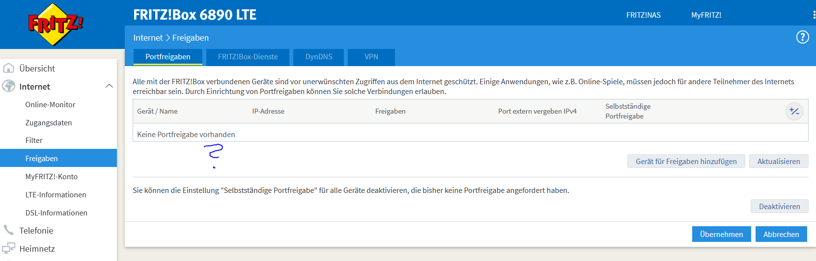

                                            RMortan @Meister Mopper last edited by

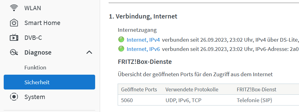

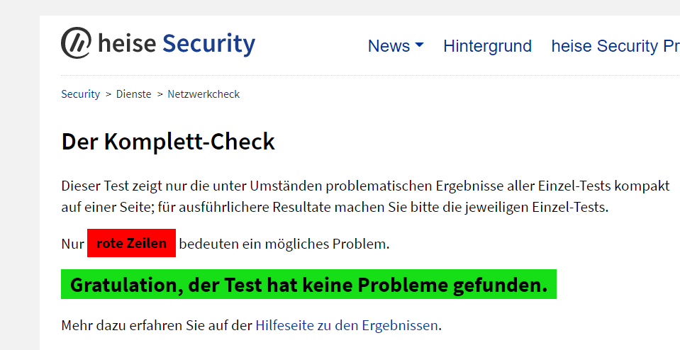

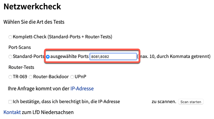

                                            Hey... Gibt's ne möglichkeit zu test ob man offen ist... Habe mal de Port scann bei Heisse gemacht der sagt alles ist gut...
                                            Habe auch keine Portfrei gabe in der Fritte an...
                                            Allerdings nutze ich myfritz um per Fritz app zugreifen zu können..
                                            Sonst nutze ich VPN um ins heim Netz zukommen..
                                            Lieben Dank..
