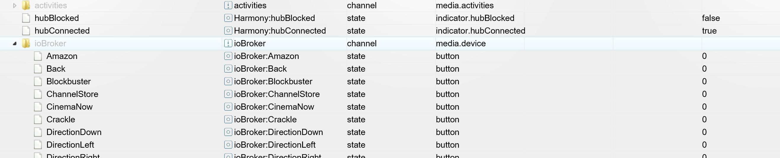

                            So, hab jetzt folgendes gemacht. Hab die Geräte in der Harmony Software gelöscht, hab den FakeRuko in iobroker gelöscht.
                            Dann hab ich den Adapter neu installiert. Dann in der Harmony Software wlan durchsuchen lassen. Er hat ein Gerät gefunden.
                            Unter Objekte des Harmony Adapters in iobroker war das neue Gerät noch nicht sichtbar. ich hab den raspi dann mal neu gestartet. Dann tauchte auch das Gerät dort auf. Siehe Foto
                            Dann bin ich auf der Fernbedienung auf Device gegangen und habe einfach ein paar Tasten gedrückt. Die Anzahl der Tasten (wie auf dem Bild) hat sich nicht verändert.

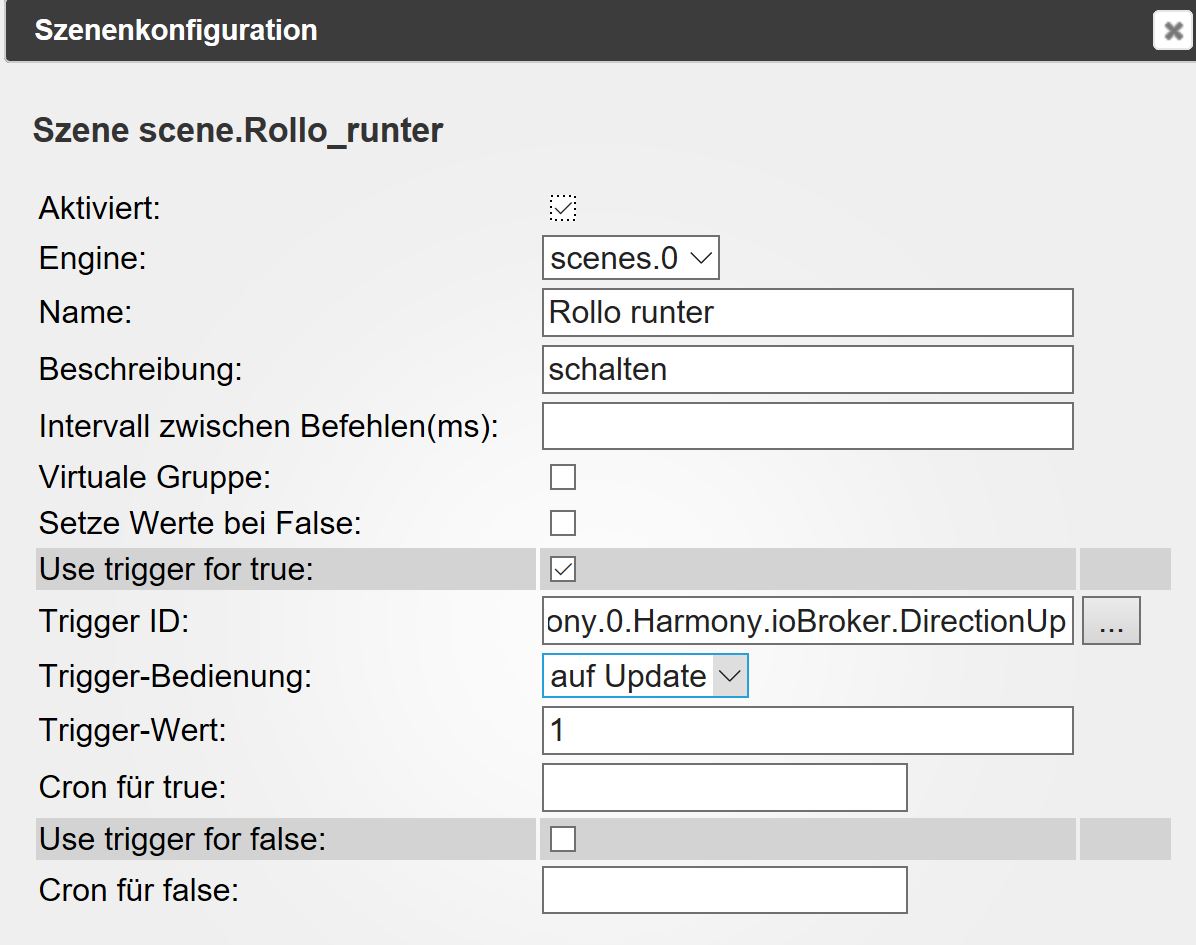

                            Wenn ich eine Szene mit den Szene Adapter anlege, sieht das so aus:
                            Wenn ich auf meiner Harmony 950 jetzt auf dem Touchscreen eine Taste drücke, die in der Szene verwendet wird, passiert nix. Gehe ich aber auf die Objekte des Harmony-Adapters und ändere den Wert per Hand, wird die Szene gestartet. Der Fehler muss irgendwo zwischen Harmony und iobroker liegen.
                            Gruß oekomat

                              ykuendig last edited by
                              JA klar; :lol:
                              Du musst den Pfad fakeRoku.o öffnen und dort auf die Taste reagieren!
                              Im Harmony Adapter werden dir alle Geräte (Devices im Hub angezeigt. Du könntest nun die Taste des Receivers senden lassen. Dem Roku Gerät willst Du aber nichts senden. Das ist ja in ioBroker integriert. Du möchtest die Fernbedienung nutzen und sendest ein Tastendruck an fakeRoku.
                              Daher musst auch im dortigen Adapter nach der Änderung schauen. :idea:
