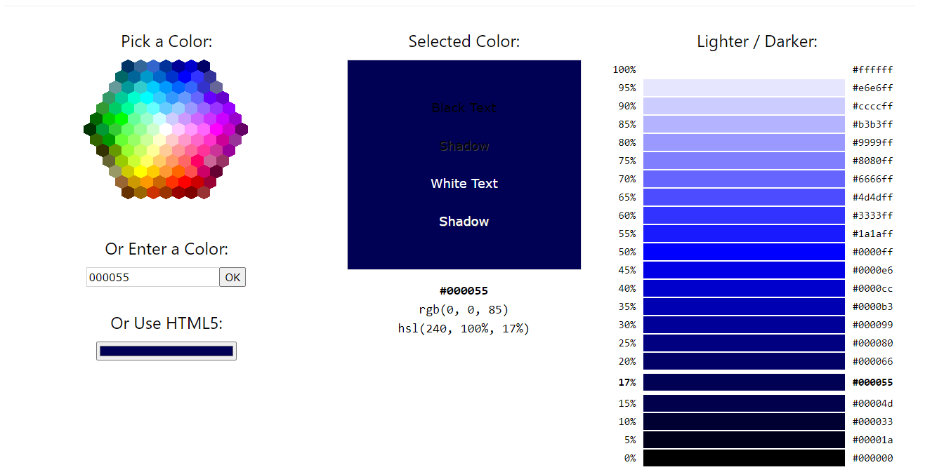

        Ich hab mal Deine 55 eingegeben:
