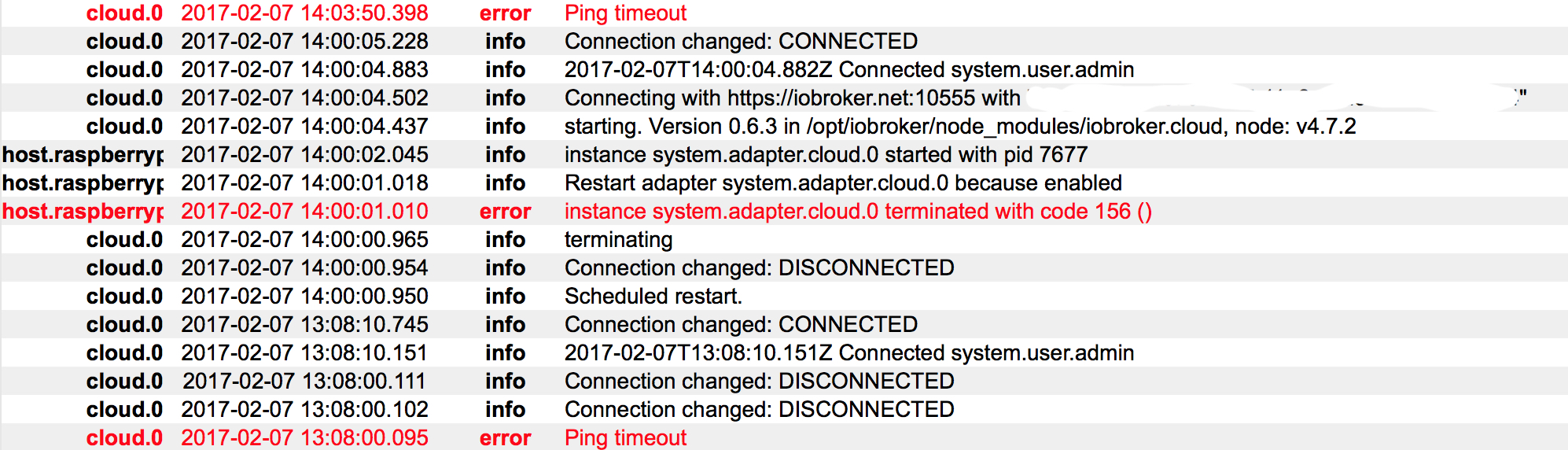

      Meine Alexa Cloud verbindet sich dauernd neu, kann mir Bitte einer sagen was dieser Code bedeutet?
      error instance system.adapter.cloud.0 terminated with code 156 ()

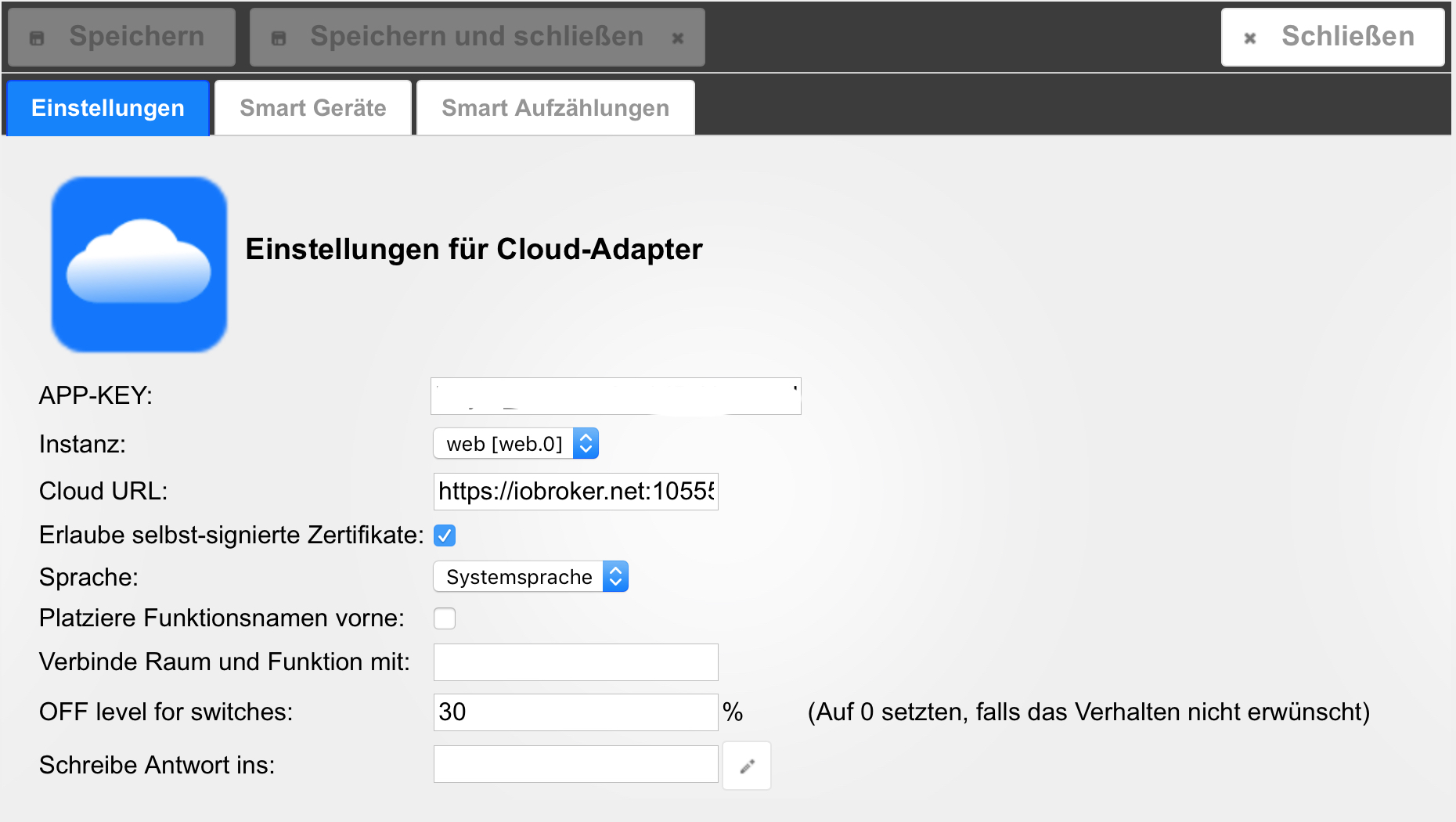

        Screenshots der Einstellungen?
        Wäre hilfreich.
        Gruß,
        Eric
          Mojoe last edited by
          Ganz normal standard.

                                Jetzt habe ich eine feste Ip für den Pi angegeben und er verliert noch immer die cloud Verbindung.
                                siehe Screenshot
                                Hier die Cron job Einstellung, ist das so richtig?
