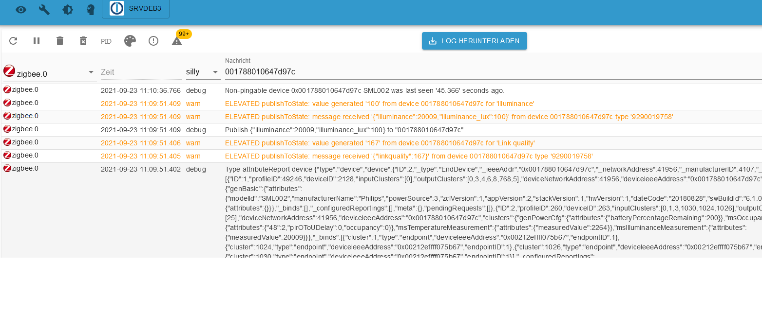

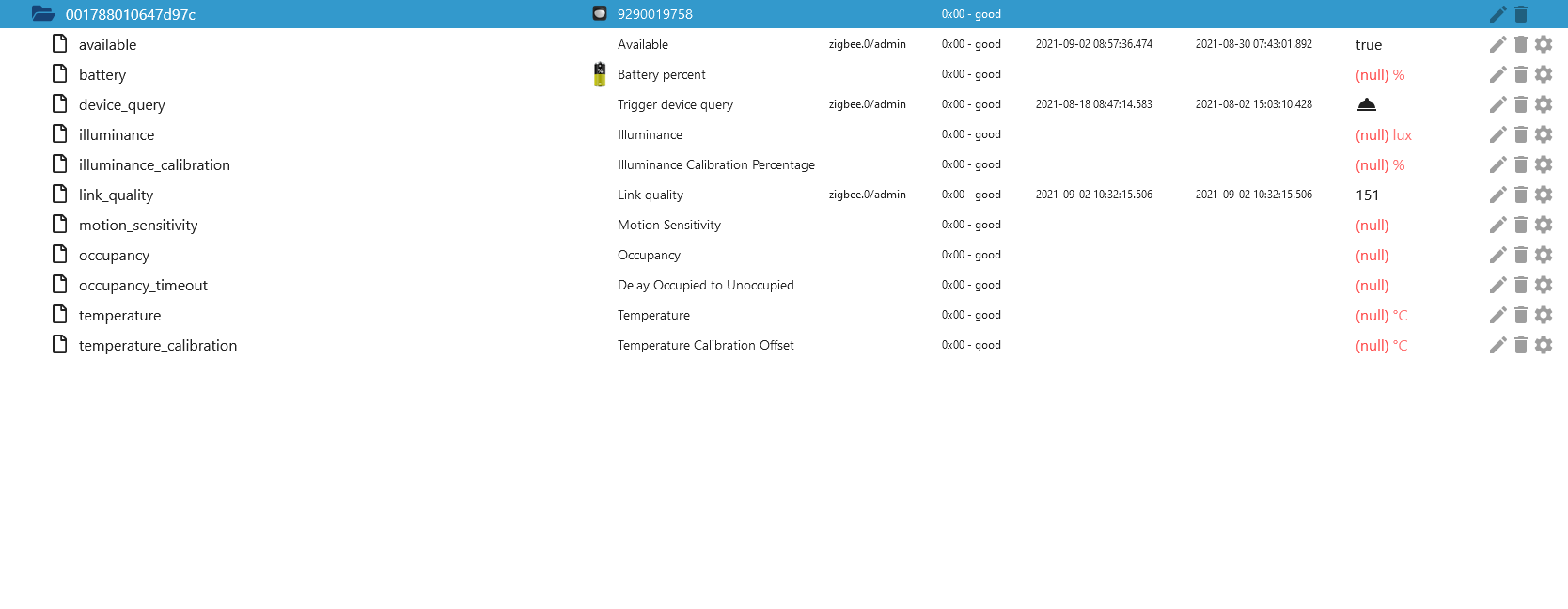

      ich weiß leider nicht genau seit wann, aber der unser Hue Bewegungsmeldung wird vom Zigbee Adapter erkannt, aber er meldet keine Daten, mit denen wir arbeiten können.
      Eine Idee, was es sein kann ? Wir haben von zigbee 1.5.6 installiert udn sind auch schon auf vorherige Versionen gegangen. Aber bisher kein Erfolg.
      Anbei ein Bild.

        Bitte in den state "zigbee.0.info.debugmessages" den Wert 001788010647d97c eintragen.
        In der Folge das Log beobachten. Es sollte bei jeder Kommunikation zwischen dem BWM und dem Adapter 2 Meldungen mit dem Schlüsselwort "ELEVATED" geben. Keine Meldungen heisst kein Signal vom Bewegungsmelder.
        Es ist denkbar das der Bewegungsmelder die Verbindung zum Koordinator zumindest teilweise verloren hat so das er seine Meldungen nicht mehr an diesen schickt. Um das zu testen bitte folgendes Tun.
        • Sicherstellen das zigbee.0.info.debugmessages korrekt gesetzt ist.
        • BWM aus dem Adapter löschen (ggf. den Haken "löschen erzwingen" setzen)
        • BWM zurücksetzen (da ich den selber nicht kenne weiss ich nicht wie)
        • Adapter auf Debug umstellen, neu starten
        • BWM neu anlernen.
        • Bewegung auslösen, sofern der BWM einen Taster hat mit dem er aktiviert werden kann diesen drücken, etc.
        • Das Log beobachten. Interessant sind:
          -- alle Meldungen mit dem Schlüsselwort "ELEVATED"
          -- alle Meldungen die entweder "9290019758" oder "001788010647d97c beinhalten
        Der Screenshot oben sieht so aus als ob der BWM ausschliesslich die Link Quality aktualisiert und keine Events sendet.
        Wichtig ist das der BWM bei der gesamten Aktion an der gleichen Position verbleibt, um sicherzustellen das es kein Funk-Problem ist.
        A.
        A.
        K 2 Replies Last reply Reply Quote 0

              noch mal der Vollständigkeit halber:
              ein kleines Screenshot:
              also taucht auch immer wieder non-pingable device auf, aber dann auch wieder ELEVATED-Werte.

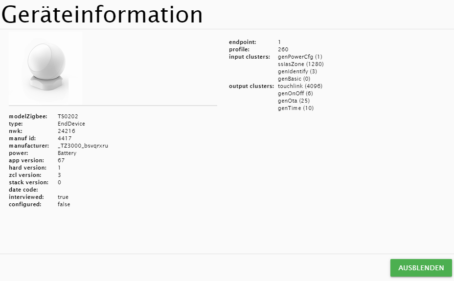

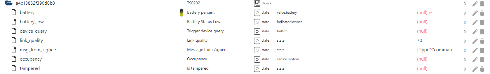

                  ich habe diesen Sensor:
                  https://de.aliexpress.com/item/1005003199137161.html?spm=a2g0s.9042311.0.0.639e4c4dKAv2Gz
                  Er wird erkannt und eingebunden. (falsches Bild, aber OK)

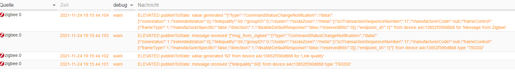

                  Nach dem Eintrag in info, wir auch der Log mit "ELEVATED" geschrieben
                  Aber es wird kein Event eingetragen
                  Nur Link Qualität und Massage von Zigbee wird aktualisiert.
                  Wahrscheinlich noch zu neu?

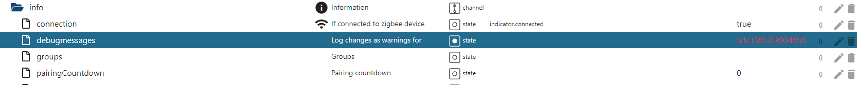

                    @asgothian hab das gleiche problem mit hue motionsensor und dem sonnoff dongle 3.0. wo finde ich diesen Datenpunkt zigbee.0.info.debugmessages?
                    Vielen Dank und viele Grüße
                    • Asgothian
                      Asgothian Developer @Denis1988 last edited by
                      @denis1988 🤦
                      Den findest Du im Objektbaum unter zigbee.0.info.debugmessages. Wo könnte der sonst auch sein.
                        Denis1988 @Asgothian last edited by
                        @asgothian sorry hab den info ordner übersehen. Hab es hinbekommen. danke für deine Hilfe und für deine außerordentliche Freundlichkeit.
                          arteck Developer Most Active @Korthy last edited by arteck
                          @korthy welche Adapter Version ? nimm die von GIT 1.6.12
