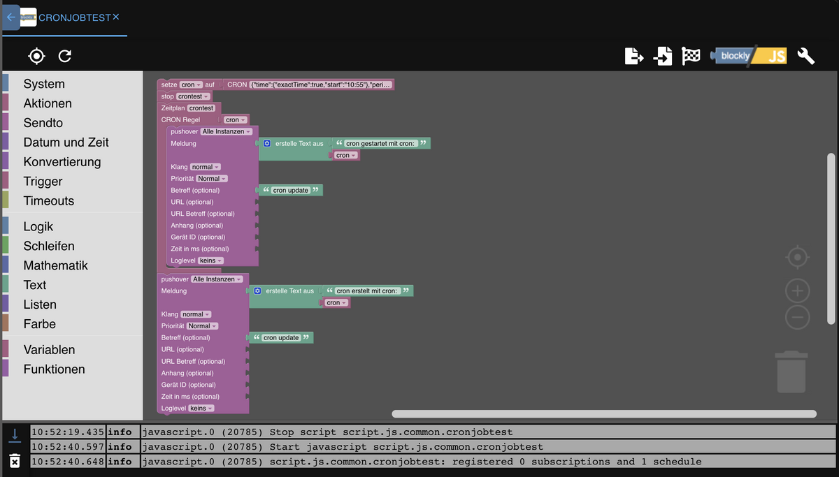

      ich versuche über ein blocky script eine Aktion zu terminieren mittels eines cron jobs. Wann die Ausführung stattfindet lese ich zuvor aus einer Variablen aus - leider läuft das ganze bisher nicht.
      Ich habe es nun reduziert auf folgendes Blocky was mein "Problem" zeigt. Hier würde ich erwarten, dass einmalig etwas passiert zu einem festen über den Wizzard festgelegten Zeitpunkt. Im späteren Skript habe ich den entsprechenden cron string dynamisch erzeugt, aber aktuell klappt es ja noch nicht mal so:
      hier der code dazu:

      Im Ergebnis erhalte ich zwar die erste Nachricht, dass der cron eingerichtet wurde, aber zur eingestellten Zeit passiert nix.
      Ich danke für dienliche Hinweise was hier schief geht, wie ich das weiter debuggen kann und/oder wie das gewünschte Ergebnis besser zu erreichen ist.

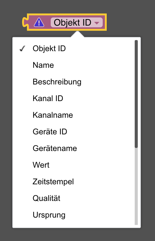

                    @magnus-1 wozu du das vorher in eine variable schreibst verstehe ich auch nicht wirklich, wenn du die trigger zeit als text ausgeben willst, dann kannst doch den trigger block nehmen
                    ohne den Zusammenhang zu kennen ist es auch schwer zu sagen wieso du das so machen willst

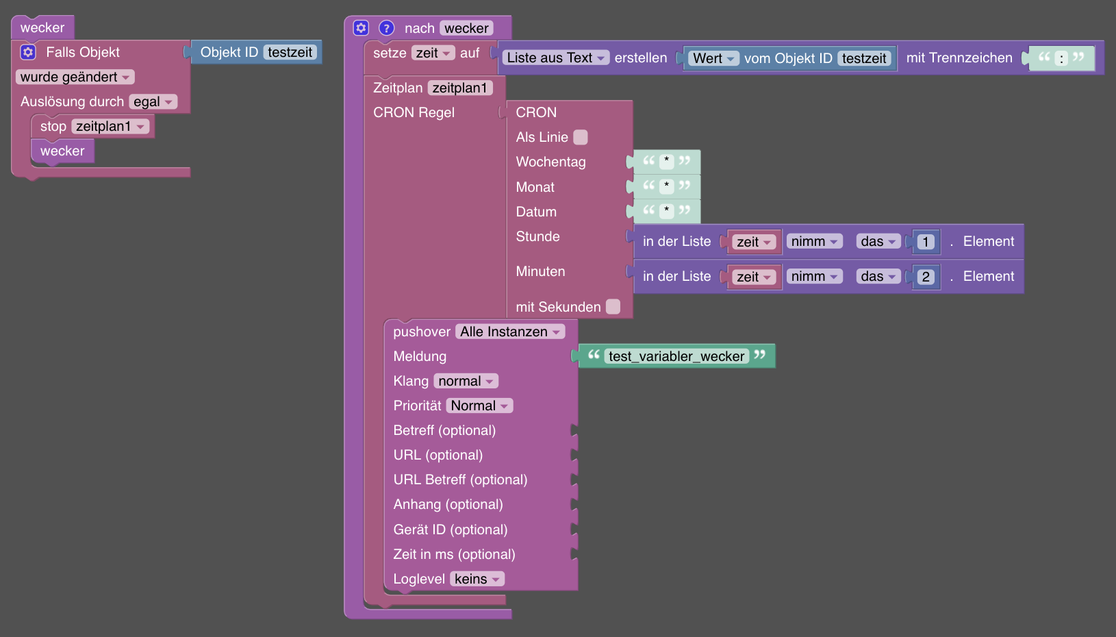

                          • Cinimod
                            Cinimod Most Active @Magnus 1 last edited by Cinimod
                            @magnus-1
                            Vielleicht kannst du hiermit was anfangen ...

                                Magnus 1 Developer @Cinimod last edited by
                                @dom-sch said in Blocky one time cron löst nicht aus.:
                                @magnus-1
                                Verstanden. Ist ja im Effekt analog zum Vorschlag von Homoran um ein Cron zu bauen was in deinem Fall täglich laufen würde.
                                Ich werde so erstmal weiter machen, aber frage weiterhin wie ich denn eine einmalige terminierung wie es der Wizzard suggeriert realisiere.
