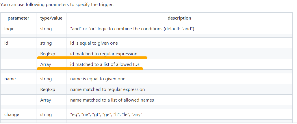

        @pk68 Wenn Du dir die Funktionsbeschreibung anschaust, kannst sowohl einen String, als auch ein Array mitgeben:
        oder einen regulären Ausdruck.
        Wenn das eindeutig ist, dann kannst auch Wildcards im String nutzen (wahrscheinlich wird das dann als regulärer Ausdruck genutzt).
        Im Prinzip müsste also folgendes gehen :
        zigbee.0.*.Taste4 gehen, um alle Taster, die einen Datenpunkt Taste4 haben triggern.
        Wahrscheinlich geht auch so was:
        zigbee.0.TasterA.* und dann triggern alle Punkte unter dem TasterA und dann analysierst Du in der function welche Unterpunkt getriggert hat.
