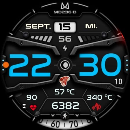

                  Falls es Dich interessiert was ich eigentlich gemacht habe:
                  Temperaturen werden vom WLANTHERMO per MQTT an ioBroker geschickt, von dort ans Handy und per Tasker und Autowear als Complication auf meine Galaxy Watch 4 übertragen.
                  So sehe ich während des Grillens die Temperatur meines Fleischthermometers (meist ein Meater+) auf der Uhr 🙂 (Fleischtemperatur und Grilltemperatur)
