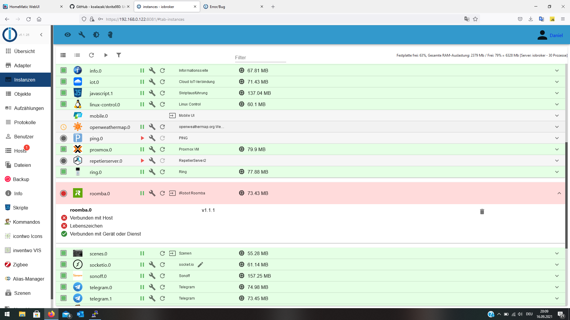

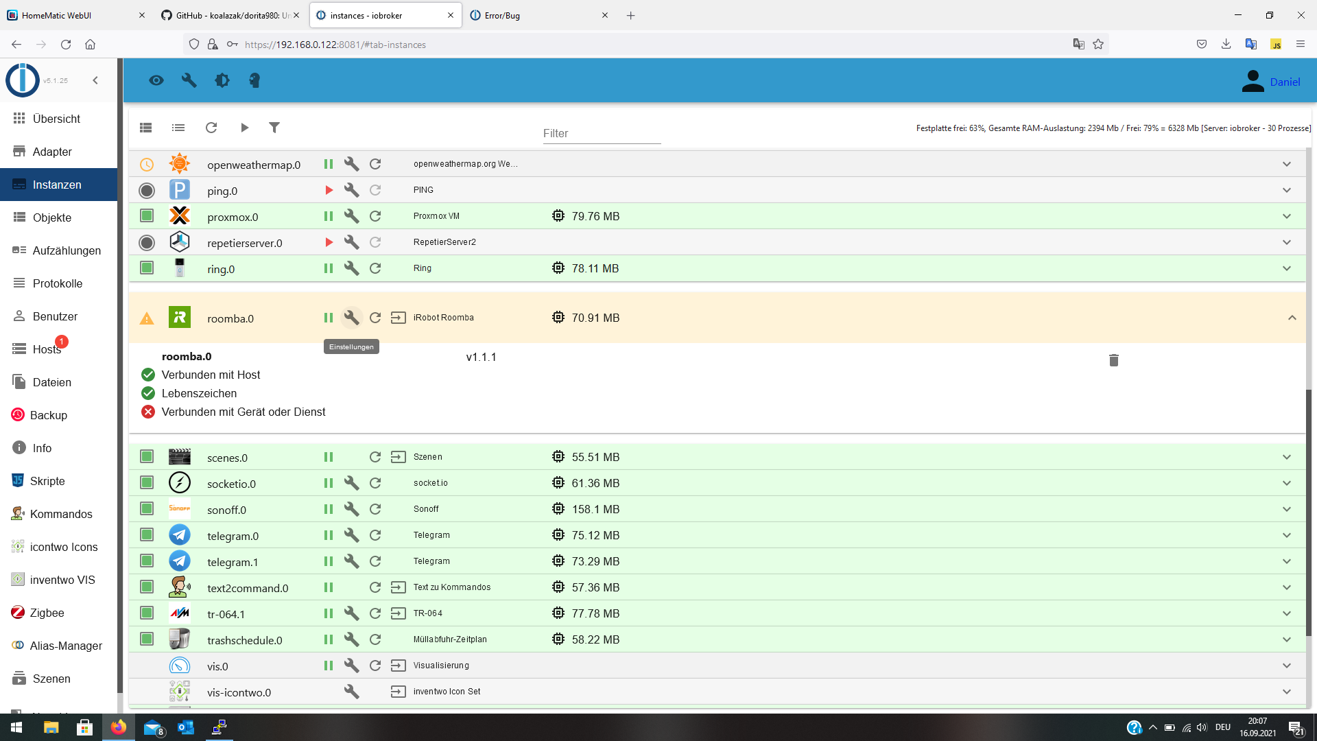

      Habe den Sauger wie in der Anleitung beschrieben hinzugefügt.
      Nach Abruf der KOnfig.

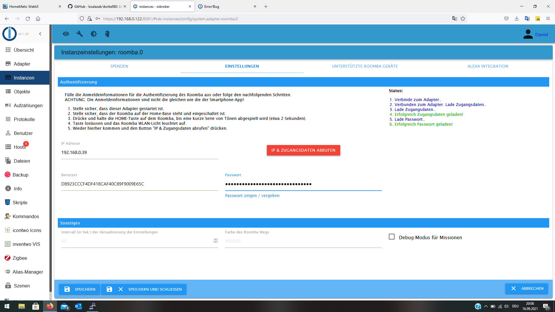

      nach speichern der konfig.

          Wurzeldoktor @Thomas Braun last edited by
          @thomas-braun
          passwort wurde automatisch abgerufen.
          wenn ich den Roomba in Setupmode bringe und dann auf IP&Zugang abrufen klicke fragt er die daten automatisch ab.
          in der konfig schreibt er ja auch das alle Daten in Ordnung seien.. (2.Bild)
          • W
            Wurzeldoktor @Wurzeldoktor last edited by
            Ok nun dürft es laufen.
            Hab mir nun das PW nochmals anzeigen lassen, kein Leerzeichen.
            Habe die BID und das Kennwort nochmals manuell abgerufen - verglichen (ist das selbe) -habe es trotzdem nochmals manuell eingefügt und nun ist alles verbunden.
            vlt hats nur bisschen gebraucht 🙂 oder ein bischen Liebe
