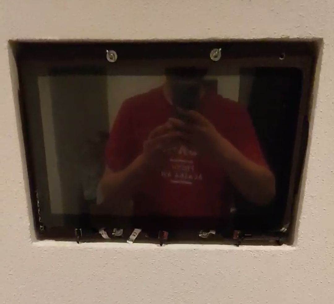

      ich habe einen Raspberry 4 (4 GB) in einer Tablet Nische in Betrieb. Auf dem Raspi läuft derzeit Raspbian (aktuell noch nicht im Kiosk Betrieb). An dem Raspberry ist ein Waveshare Touch-Display (15,6") angeschlossen. Dieses zeigt mir die Vis im Browser. Um das Display herum soll eine Abdeckung aus dem 3D Drucker kommen. Zwischen Touch und der Wand sind rundherum ca. 2cm Platz. Dort würde ich gerne einen Sensor anbringen der erkennt wenn meine Hand sich der Abdeckung nähert und das Touch Display einzuschaltet. Damit meine Frau auch zufrieden ist, sollte im Idealfall der Sensor hinter dem der Abdeckung versteckt sein, sollte ein Loch in der Abdeckung erforderlich sein, wäre es umso besser je kleiner das Loch ist. Hat hier jemand Erfahrungen mit Sensoren die idealerweise an GPIO angeschlossen werdenIMG_20210917_075232.jpg . Einschlägige Shops wie AZ oder berrybase sind ja voll von Sensoren allerdings weiß ich nicht wirklich welcher passen könnte.
      Wer hat hier mit welchem Produkt Erfahrungen gemacht?
      Gruß Hcker

        @hcker Wohl am einfachsten einen Radar-Sensor. Der kommt ohne Loch aus. Ich weiß nur nicht wie "empfindlich" sie sind. Hand/Person davor allemal, aber geht auch durch die eigentliche Installations-Wand nach hinten durch...
        Es gibt auch welche für ~1,- €, dieser hat aber nur drei Anschlüsse: https://de.aliexpress.com/item/4000057318135.html
        Könnte aber u.U. auch zu empfindlich sein, funktionieren aber zB. bei öffentlichen Toiletten (Berührungslose Wasserhähne) super...
        • David G.
          Hab grad nur ein Beispiel anhand eines Arduionos gefunden.
          Sollte ähnlich aber auch bei einem Raspberry funzen oder?
          https://www.youtube.com/watch?v=vTFFhwAtylU
          Kann man das Teil nicht einfach anstecken und dann mit dem RPI-Monitor-Adapter den entsprechenden Pin auslesen?
