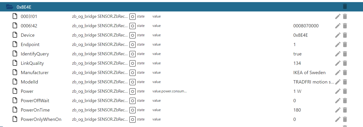

      nachdem ich meinen neuen Tradfri Bewegungsmelder durch den Tradfri Adapter nicht auslesen konnte habe ich es nun mit dem Sonoff Adapter versucht. Ich habe das SonOff GW mit Tasmota geflashed und den Bewegungsmelder auch erfolgreich gekoppelt.
      Im Sonoff-Adapter werden mir diverse Systemparameter zum Bewegungsmelder angezeigt - leider jedoch nicht die Presense. Über einen ConBee II USB-Adapter soll das auslesen der Präsens laut diesem Tutorial möglich sein (https://www.smarthome-tricks.de/software-iobroker/conbee-ii-zigbee-usb-gateway-teil-9-ikea-tradfri-bewegungsmelder/).

          Die Nachricht sieht im Log so aus:
          08:35:14.184 MQT: tele/tasmota_9C7EED/SENSOR = {"ZbReceived":{"0x7825":{"Device":"0x7825","0006!42":"0008070000","Power":1,"PowerOnlyWhenOn":0,"PowerOnTime":180,"PowerOffWait":0,"Endpoint":1,"LinkQuality":110}}}
          Diese Daten werden mir auch komplett im IOBroker angezeigt. Leider fehlt hier wie erwähnt die Präsens...
