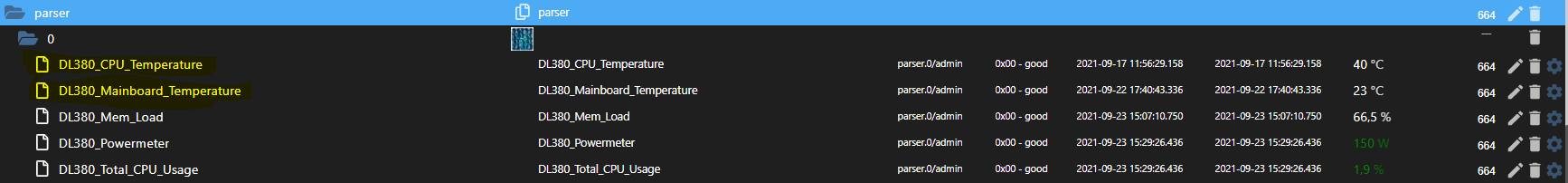

      Hi Leute,
      ich habe gerade einige Werte per Parser Adapter konfiguriert und sie werden auch problemlos unter objects angezeigt und aktualisiert.
      Bei diesen Werten habe ich auch entsprechend SQL Aufzeichnung aktiviert.
      Das funktioniert soweit auch so wie erwartet.

      Ich hätte schon versucht die DPs unter objects zu löschen, den SQL Adapter sowie den Parser Adapter neu zu starten, aber es hilft nichts.
      Alle anderen Werte funktionieren problemlos, nur die beiden nicht ...

        Wie gesagt, alle anderen Werte aus dem Parser Adapter funktionieren problemlos, nur bei CPU Temperature und Mainboard Temperature kommt der o.g. Fehler...
        Einziger Unterschied bei den beiden Werten ist, dass sie relativ konstant sind und sich nicht sooo häufig ändern wie die anderen Werte, aber das kann doch nicht das Problem sein oder ?

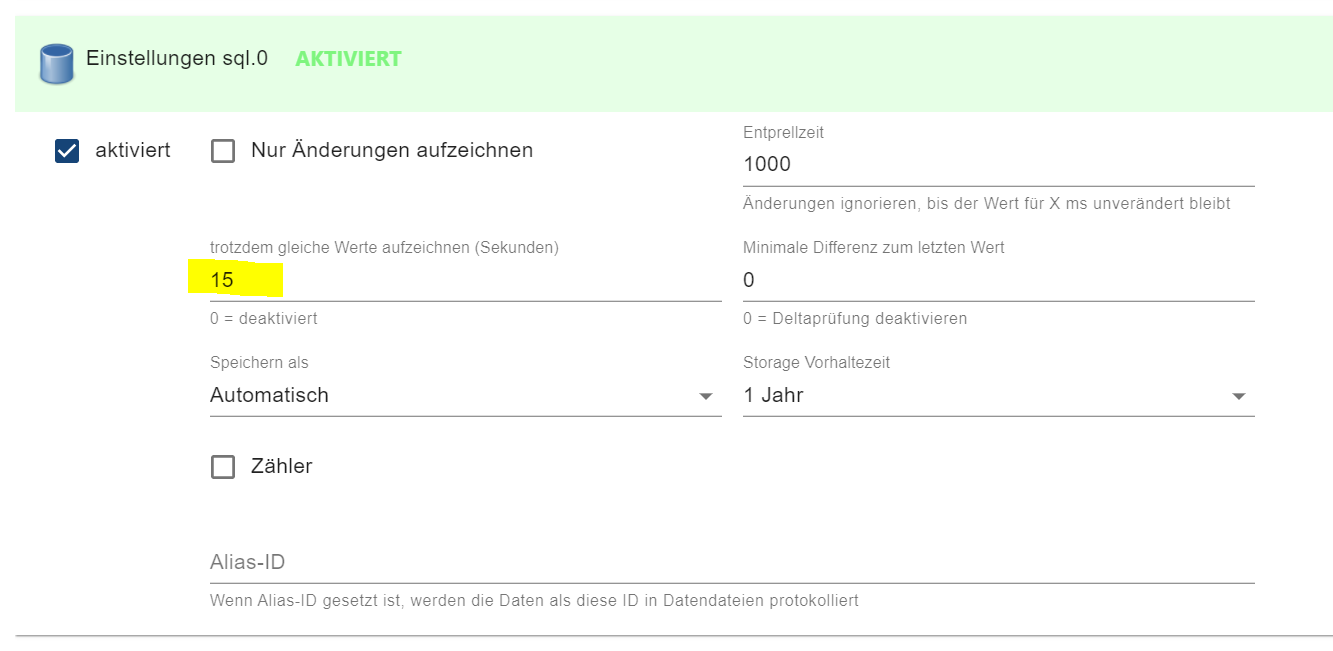

            interessanterweise hat sich das Mainboard Temperature Problem von selbst gelöst, nachdem ich den SQL Adapter einige male neu gestartet habe.
            Beim CPU Temperature Problem musste ich die Einstellung "trotzdem gleiche Werte aufzeichnen aktivieren". Seit dem ist auch auch diese Fehlermeldung weg:
