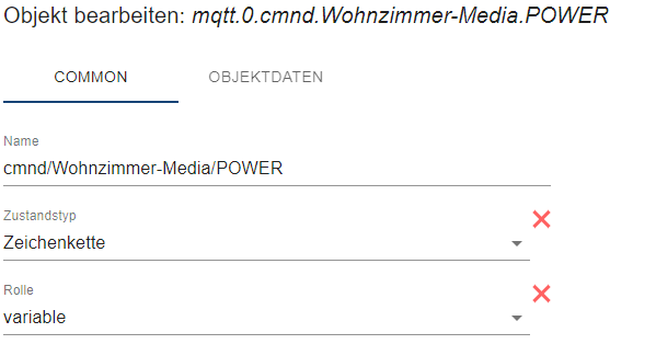

            ralle1 @AlCalzone last edited by
            @AlCalzone 2021-09-17 14_22_15-objects - ille-ZBOX-CI327NANO-GS-01 - Persönlich – Microsoft​ Edge.png
            AlCalzone mickym 2 Replies Last reply Reply Quote 0
            • AlCalzone
              AlCalzone Developer @ralle1 last edited by
              @ralle1 Jap, Zeichenkette ("string"). Du schreibst einen Logikwert ("boolean") rein. Das ist nicht korrekt.

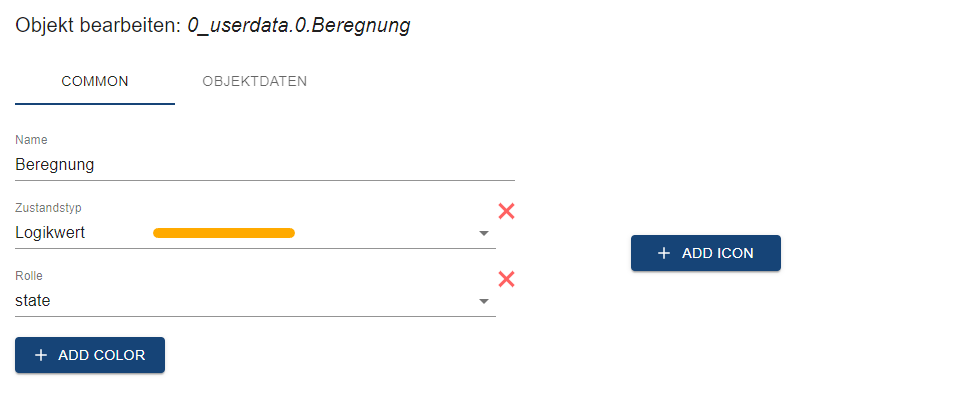

                  • mickym
                    mickym Most Active @ralle1 last edited by mickym
                    @ralle1
                    Ist Logikwert
                    in

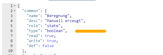

                      Homoran Global Moderator Administrators @ralle1 last edited by
                      @ralle1 sagte in Script erwartet String statt Boolean:
                      kann ich nirgends Boolean auswählen.
                      du bist ja auch in dem RAW (nur für Experten)
                      diese Experten wissen, dass sie
                      "type": "string"
                      in "type": "boolean" ändern müssten.
                      oder du gehst -wie die anderen gezeigt haben- auf die StandardTabs

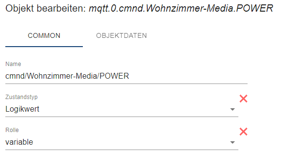

                          ralle1 @ralle1 last edited by
                          Habe es eben getestet. Beim ausführen des Skripts schaltet er jetzt ein;
                          aber leider schaltet er auch sofort wieder aus.
                          So sieht mein Objekt jetzt aus:
                          2021-09-17 16_42_28-objects - ille-ZBOX-CI327NANO-GS-01 und 1 weitere Seite - Persönlich – Microsoft.png
                          Und die Objektdaten:

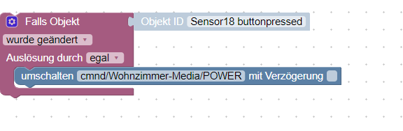

                          Das Blockly dazu:
                            klar - das Script tut was es soll
                            Sobald der Zustand geändert wird schaltet er um
                            (wobei ich natürlich nicht zu 100% weiß was buttonpressed liefert. Ich gehe von true aus wenn gedrückt und beim loslassen auf false)
                              ralle1 @Homoran last edited by
                              @homoran Das ist ein Aquara-Schalter. Er liefert beim Drücken den Wert von 1002 und beim Loslassen dann wieder
                              den Ursprungswert 0.
                              Das führt dann wohl zum zweiten Umschalten.
                              Habe jetzt auf "Lastupdated" gesetzt und jetzt schaltet er nur noch einmal.
                              Ich war eigentlich sicher, dass es vorher immer mit dem "Buttonpressed" funktioniert hat. Hmmm
                              Aber jetzt geht es, danke.
                              • AlCalzone
                                Dann setz den Auslöser am besten auf ist 1002, statt "wurde geändert"
