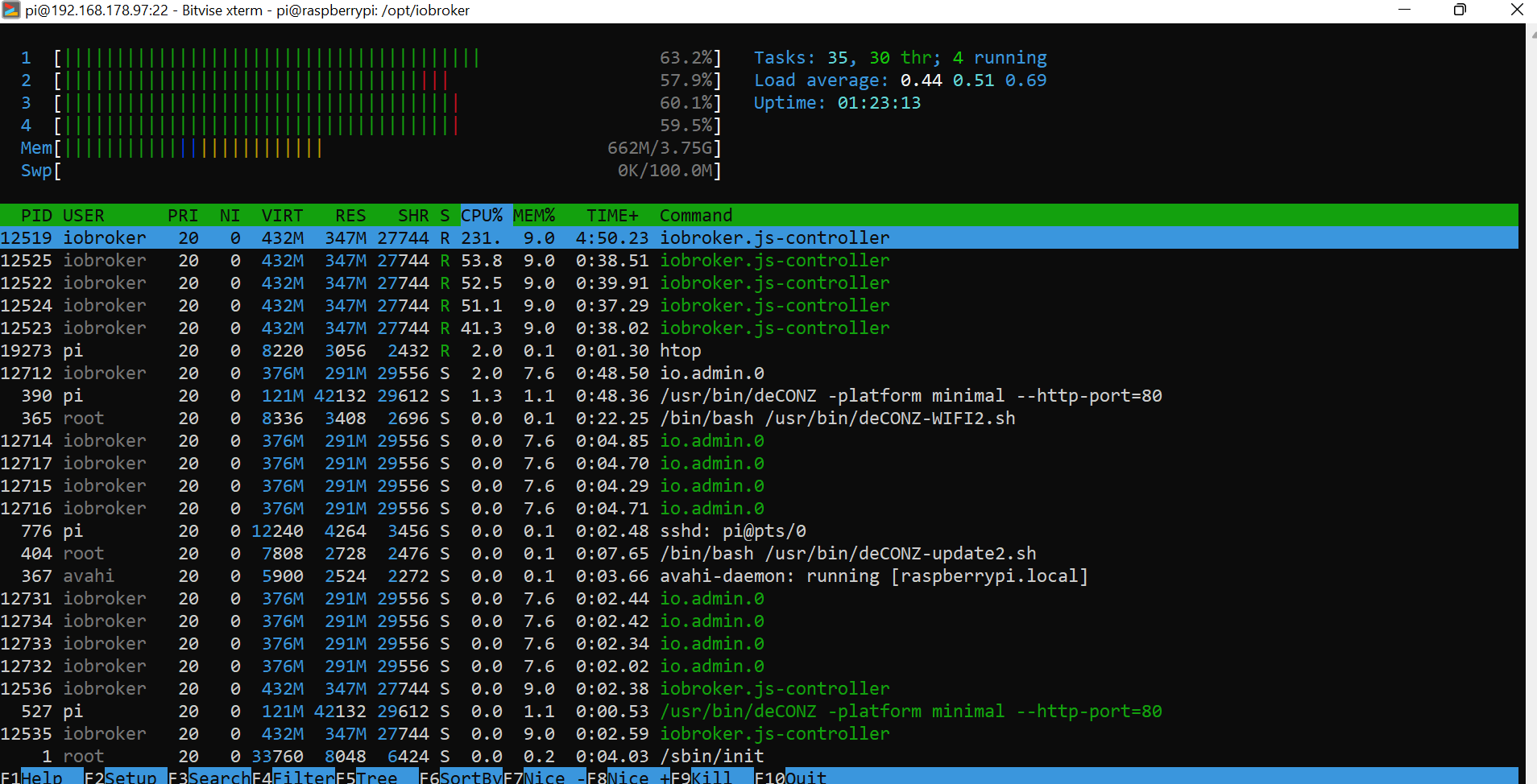

        Stoppe mal die Javascript-Instanz 0, warte einige Minuten und schaue dann mit htop, ob der js-controller immer noch so viele Ressourcen verbraucht.

            Der js-controller lastet die CPU voll aus (gesamte Uptime). Dann stoppe mal alle Instanzen außer admin.0 und schaue nochmal.
