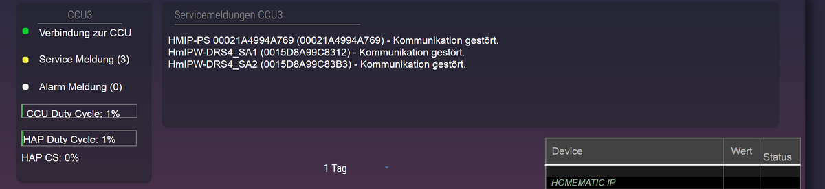

      Hey, habe nix gefunden, aber gibt es eine Möglichkeit sich Servicemeldungen der CCU in der VIS anzeigen zu lassen und diese auch über die VIS zu quittieren?
      LG
      Dicken
      Feuersturm David G. 2 Replies Last reply Reply Quote 0
      • Feuersturm
        Feuersturm @Dicken last edited by Feuersturm
        @dicken Ich kann dir heute abend einmal einen Screenshot posten zusammen mit dem Skript, welches hier aus dem forum stammt, welches ich für die Meldungen der ccu nutze.

            • Feuersturm
              @dicken So sieht es bei mir aus:
              Ich nutze das von @David-G verlinkte Skript
              Im Skript gibt es diesen Parameter, welchen danach klingt, dass Meldungen quittiert werden, wo es möglich ist. Details dazu müsstest du aber im oben verlinkten Thema mal ansprechen (wenn es dort noch nicht diskutiert wurde)

                Dicken @Feuersturm last edited by
                @feuersturm sagte in CCU Servicemeldungen:
                Das sieht sehr schick aus 🙂 Ok, da frag ich mal nach, Dankeschön.
