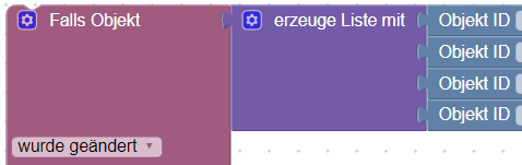

      ich habe ein kleines Skript welches mir 4 Messwerte addieren soll sobald sich einer der Werte ändert.
      Problem: sobald mehr wie 1 Trigger-Objekt angegeben wird läuft das Skript nicht. (ohne Fehler im Log).
      Hatte von dem Bug in der JS Version 5.0.11 gelesen aber da gab es Fehler im Log, ich nutze die Version 5.2.8
      Das Skript wurde auch mit dieser Version (5.2.8) erstellt, ich habe das gleiche Skript mal mit einer älteren Version (k.A. welche) erstellt das läuft noch.
      Kann dazu jemand eine Lösung geben?
      läuft nicht:
      so schon:

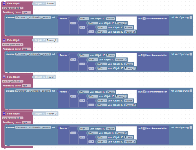

                    sorry verstehe ich nicht.. wenn ich im Blockly auf "alias.0.Steckdosen TV Reihe 1 + 2.Power" klicke und danach nur noch "Power" da steht was soll ich dagegen machen?
                      paul53 @XBiT last edited by
                      @xbit sagte: danach nur noch "Power" da steht was soll ich dagegen machen?
                      Den Alias-Datenpunkten eindeutige und sinnvolle Namen vergeben. Das geht ganz einfach nachträglich im Tab "Objekte". Der Vorteil vom Alias: Die Namen werden nicht von einem Adapter überschrieben.
                      XBiT 1 Reply Last reply Reply Quote 0
                      • XBiT
                        XBiT @paul53 last edited by
                        Habe die Namen geändert sieht jetzt wie folgt aus:
                        Läuft aber auch so leider nicht.

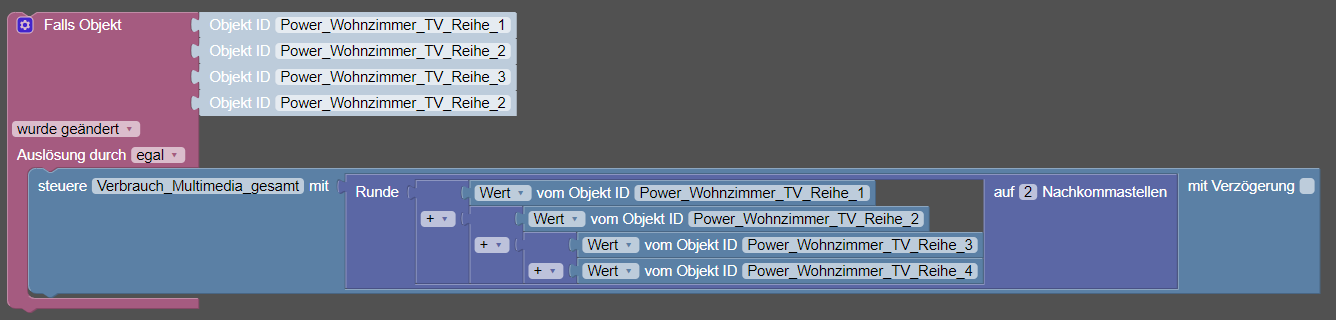

                          paul53 @XBiT last edited by paul53
                          @xbit sagte: Läuft aber auch so leider nicht.
                          RegExp mit Leerzeichen und + in den IDs.
                          Namen dürfen Leerzeichen und sonstige Sonderzeichen enthalten.
                          Versuche es mal so:
                          • XBiT
                            Ja so läuft es Besten Dank. Warum es so ist verstehe ich aber immer noch nicht 😖
                              @xbit sagte: Warum es so ist verstehe ich aber immer noch nicht
                              Ich verwende in IDs nur
                              • Buchstaben (keine Umlaute, ß)
                              • Ziffern
                              • Unterstrich und Bindestrich
                              • Punkt zum Strukturieren
                              und keine Leerzeichen. Damit gibt es nie Probleme.
