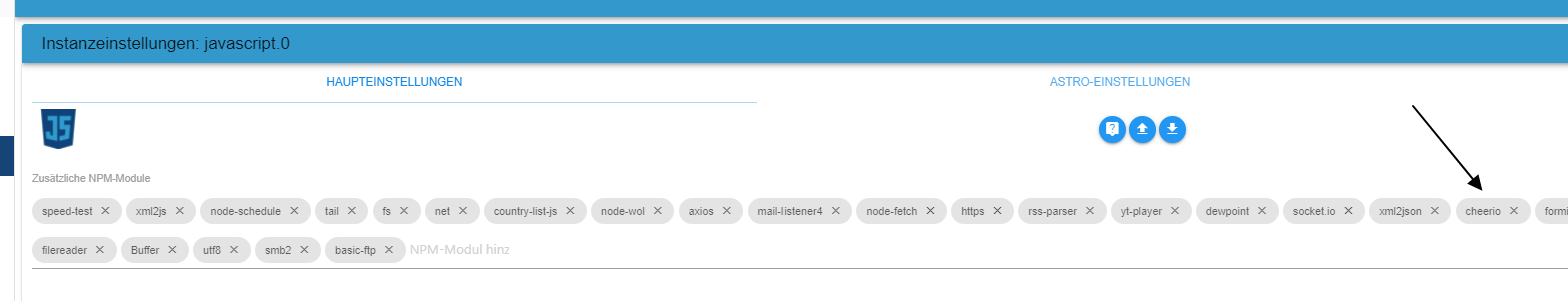

        @david-g
        wenn du "cheerio" in das setting des javasript adapters bei zusätlichen nodes eingibst - sollte das script funktionieren

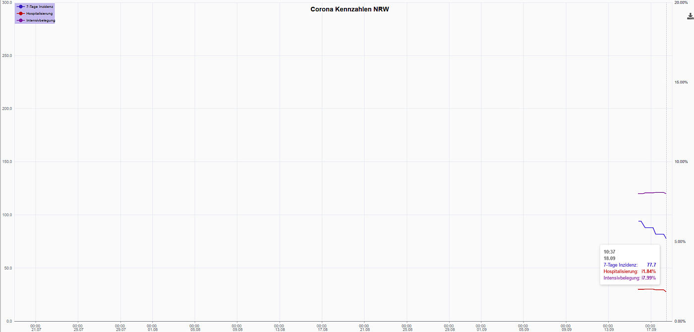

                Das Landesamt für Gesundheit NRW bietet seit einigen Tagen außer der Inzidenz auch weitere Kennzahlen an, so wie es anscheinend zukünftig umgesetzt werden wird.
                Neben der 7-Tage inzidenz sind das die Belegung der insgesamt verfügbaren Intensivbetten mit Covid-19 Patienten und der 7 Tage Hospitalisierungsindex der Infizierten.
                https://www.lzg.nrw.de/inf_schutz/corona_meldelage/index.html
                ich lese diese seit ein paar Tagen mit dem parser Adapter aus (2x am Tag reicht vollkommen!!)
                Im Moment geht zum Glück die Inzidenz wieder deutlich zurück, nachdem diese (wahrscheinlichdurch Urlaubsrückkehrer) teilweise bei deutlich über 200 lag.
                Ob es solche Kennzahlen auch für ganz Deutschland gibt weiß ich nicht, wobei ich schon mit Landeszahlen nicht zufrieden bin, da die Verteilung der 7-Tage Inzidenz im Land zeitgleich schon zwischen <50 und >250 lag.
                Für die Gefährdungseinschätzung sollte IMHO eine möglichst lokale Auswertung genommen werden

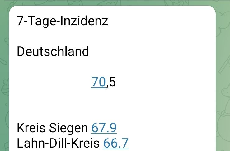

                      @liv-in-sky
                      Kann es sein, dass da noch Tabs oder Leerstellen mitgeholt werden?
                      Lasse mir täglich eine Nachricht per telegram senden.
                      Sah heute so aus:
                      Vorher hatte ich an selber stelle einen anderen Wert aus dem Corona-Adapter. Dort SA alles gut aus. Hab im Text erstellen Bloch auch nur Zeilenumbrüche.
                      Die 70,5 müsste hinter Deutschland stehen.

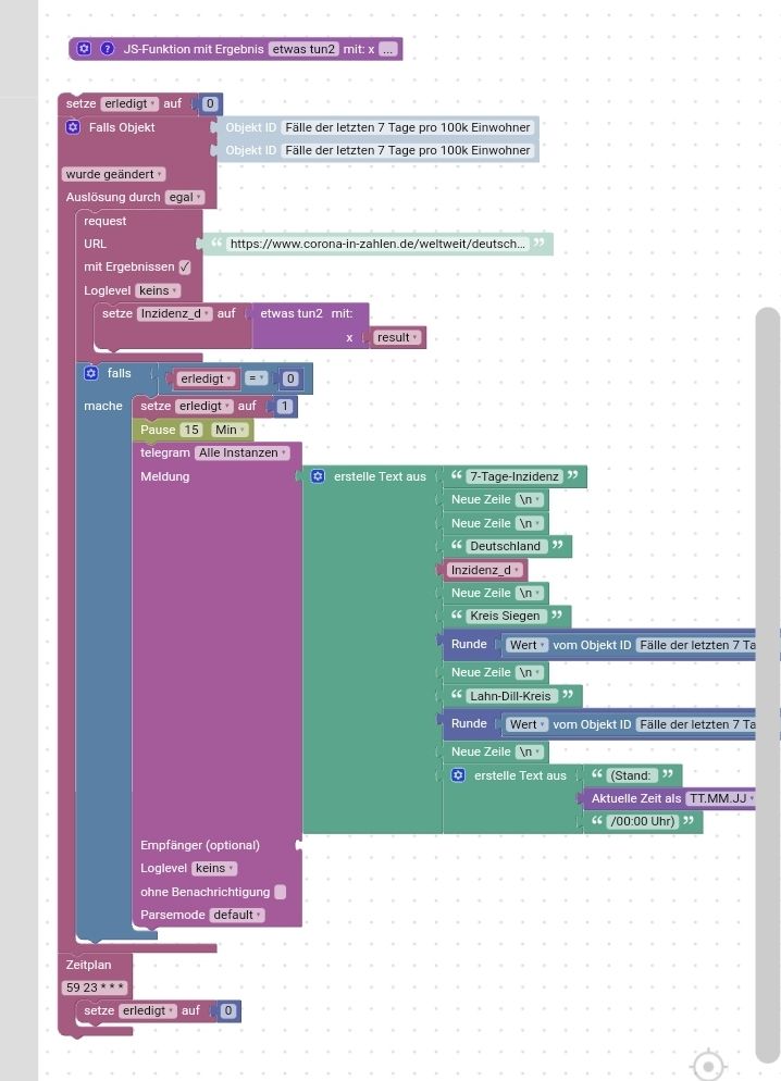

                          • David G.
                            David G. @liv-in-sky last edited by David G.
                            @liv-in-sky
                            So sieht es aus.
                            Zur Erklärung mit dem "erledigt".
                            Der Corona-Adapter ruft morgens zwischen 8 und 10 alle 30min die Daten ab.
                            Mal kommen die Daten früher, mal was später. So habe ich gelöst, dass nur einmal eine Nachricht kommt.
                            Ein Widget gibt es nicht, geht per telegram raus.
                            Da wo jetzt die Variable inzidenz_d steht, hatte ich vorher einen Datenpunkt woe bei den beiden Landkreisen. Da sah es ordentlich aus.

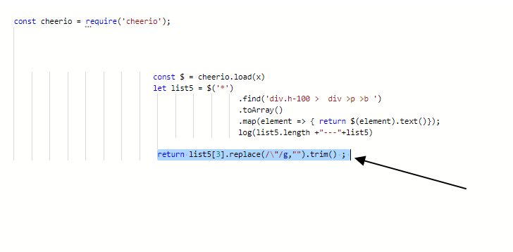

                                @david-g
                                du hattest recht - da war was mit drin - sorry - voll übersehen
                                ändere mal diese zeile in der funktion:
                                return list5[3].replace(/\"/g,"").trim() ;
                                David G. 1 Reply Last reply Reply Quote 1

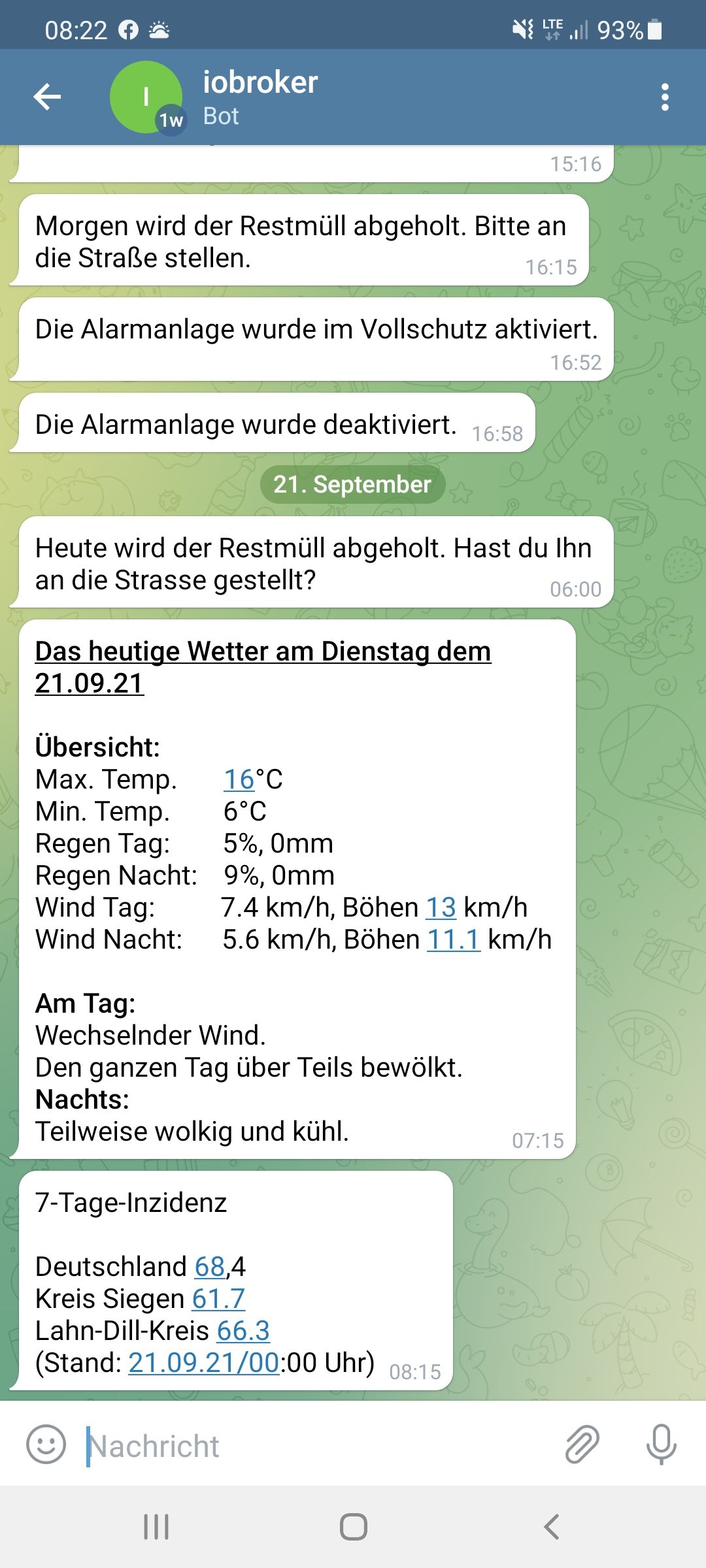

                                • David G.
                                  @liv-in-sky
                                  Klappt jetzt wunderbar.
                                  Vielen Dank
