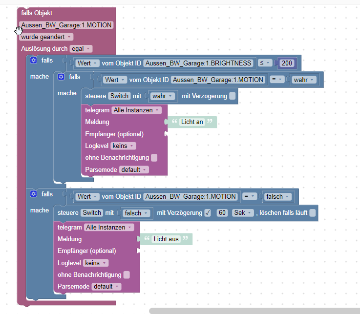

      Hey Leute hab hier ein Blockly womit einer Lampe eingeschaltet wird, wenn eine Bewegung mit dem BW erfasst wird und sollte die Lampe wieder 60 Sekunden abschalten, sobald vom BW die Meldung kommt, das keine Motion mehr erfasst wird. Das hab ich mit der Funktion "Verzögerung" gemacht. Leider klappt es nicht. Sobald die Meldung vom BW kommt das Motion auf false geht schaltet auch die Lampe ab. Der BW schaltet Motion immer nach ca 20 Sekunden auf false. Hat einer ne Idee was ich da falsch mache? Weitere Frage, wenn der BW jetzt vorm dem Ausschalten der Lampe eine Bewegung meldet soll die Verzögerung ja wieder bei 60 Sekunden beginnen, das sollte doch dann mit dem Haken rein bei: löschen falls läuft funktionieren oder?

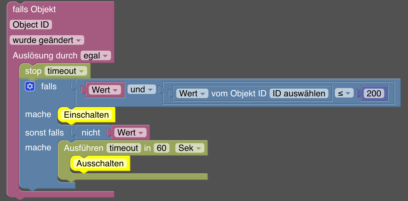

        @smarti2015 du solltest lieber mit timeout arbeiten, sobald der BW einmal auf false geht, aber Sekunden später doch wieder Bewegung ist, hält er aktuell deine Ausschalung nicht mehr an.
        deine zwei falls abfragen oben kann man mit einem "und" Baustein zusammenfassen
        unten solltest du statt der Verzögerung einen timeout Baustein nehmen und dort rein deine AUSschalung. dann packst noch direkt nach dem trigger nen "stop
        timeout" Baustein rein, das er jedesmal wenn sich der BM verändert der timout wieder angehalten wird.

                      Ich danke euch, hat wunderbar geklappt. Hab des jetzt gemacht, wie Dom Sch vorgeschlagen und so passt es jetzt 🙂
