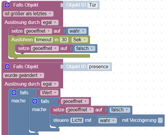

          schau mal hier

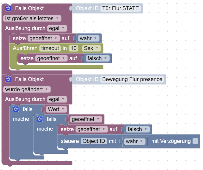

            @rantanplan Super, vielen Dank. Ich habe es mal 1:1 umgesetzt denke ich, bekomme aber noch Fehlermeldungen. Den Ansatz scheine ich aber kapiert zu haben. Ich pass dann mal mein Blockly noch an.

                @ichunddu Bei ObjectID muss noch dein Licht rein, also der Datenpunkt.
                • I
                  IchUndDu @lessthanmore last edited by
                  @lessthanmore Das verstehe ich nicht. Wofür und wie muss ich mir einen Datenpunkt für mein Object anlegen?
                    lessthanmore @IchUndDu last edited by

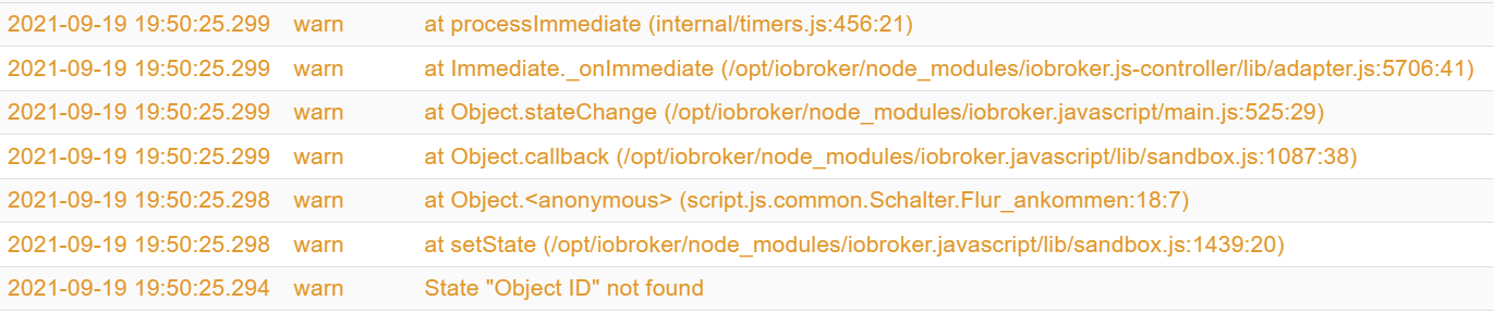

                    @ichunddu Bei dem Fehler in deinem Script bei „steuere ObjectID“.
                    Klick auf das ObjectID und wähle dein Licht aus, das du steuern möchtest.
                    • I
                      @lessthanmore Super, funktioniert, vielen Dank.
