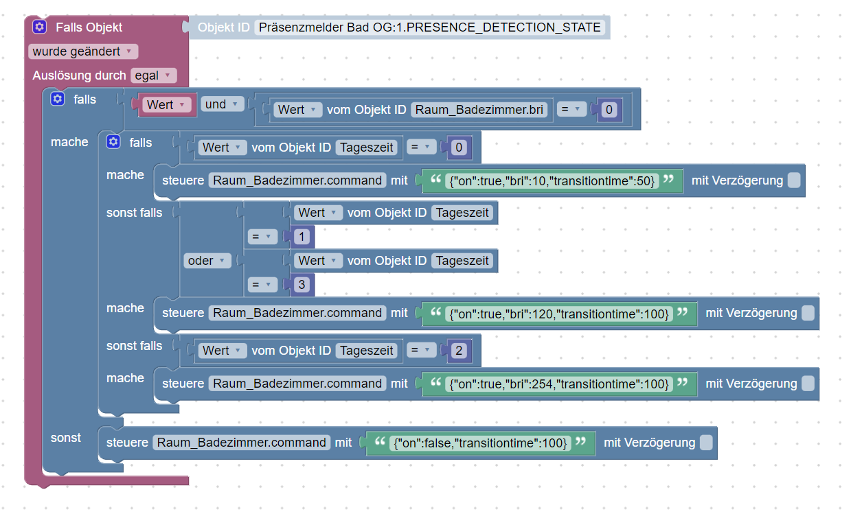

      Moin zusammen,

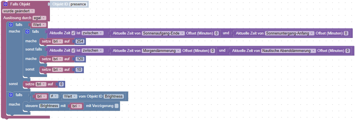

      ich bin gerade dabei die smarte Planung für unseren Neubau zu testen und auszutüfteln und habe mir dazu einen Präsenzmelder von Homematic IP gekauft.
      Ich habe ihn im Badezimmer unter die Decke gebastelt, wo er entsprechend auch für die Auslösung passend platziert ist. In dem ersten Blockly frage ich jede Minute ab, ob nun der ZeitPUNKT für Start der Nacht, Morgendämmerung, Ende des Sonnenaufgangs oder Start des Sonnenuntergangs ist. Dann wird eine entsprechende Zahl in einen Datenpunkt geschrieben. Jubel, Trubel, Heiterkeit: Das funktioniert ohne Probleme. Möglicherweise gibt es auch noch eine Variante um das anders oder schlanker zu lösen, aber da lege ich gerade noch nicht den Fokus drauf.
      Nun zum eigentlichen Problem:
      Mit dem zweiten Skript soll nun bei einer erkannten Bewegung des Präsenzmelders das Licht in entsprechender Helligkeit in Abhängigkeit von der Tageszeit (dem Wert des Datenpunktes aus dem ersten Blockly) angehen und nach 4 Minuten wieder ausgehen - natürlich 4 Minuten nachdem keine Bewegung mehr erkannt wurde.
      Aber irgendwie ist da der Wurm drin. Ich habe hier im Forum die ein oder andere Herangehensweise gefunden und für mich übernommen - aber irgendwas scheint nicht zu stimmen. Nur was? Meine Logik sagt, dass das eigentlich klappen müsste. Aber entweder geht das Licht gar nicht erst an oder aber es geht an (in der richtigen Helligkeit) aber wieder aus, wann es Lust hat - anders kann ich es nicht beschreiben. In ganz seltenen Fällen hat es tagsüber auch geklappt, dass es mal funktioniert hat. Eine Logik sehe ich da nicht. Aber eins ist wohl klar: Im Blockly ist ein Fehler! 😠 😖

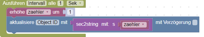

      Ich möchte am liebsten auch für die spätere VIS einen Timer anzeigen, wie lange das Licht schon angeschaltet ist - das wäre sicher auch jetzt zur Kontrolle ganz interessant. Ich habe es über ein Intervall-Timeout probiert, das mit Präsenz=true gestartet ist und bei Licht aus gestoppt wurde. Dafür wurde dann eine Variable jede Sekunde hochgezählt...ich hab mir per Debug die Ergebnisse anzeigen lassen....obwohl das Licht noch an war, gab es nach 43 Sekunden schon eine Meldung, dass es gestoppt hat. Ist das Intervall hier nicht richtig? Wie löse ich es sonst?
      Was ich auch noch grundsätzlich nicht rausgefunden habe: Sind die Datenpunkte im iobroker eigentlich komplett losgelöst von den Einstellungen in der CCU3? Dort sind ja auch entsprechende Einstellungen bei der Verknüpfung des Präsenzmelders mit der CCU3 hinterlegt. Gerade auch die 4 Minuten Schaltdauer, die ich als Wert für mein Blockly übernommen habe. Oder sind die Datenpunkte im iobroker das Maß aller Dinge?
      Ich hoffe, es ist nicht zu ausführlich beschrieben oder zu lang, dass es unübersichtlich und unklar wurde. Ich würde mich riesig freuen, wenn ihr Experten hier Licht ins Dunkel bringen könntet.
      Danke!!
      Sven

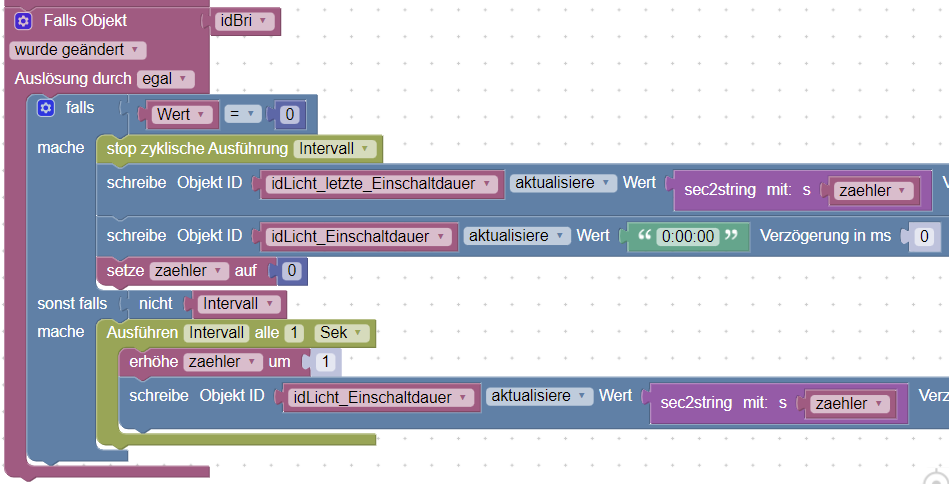

      • Cinimod
        Cinimod Most Active @hinsen2k last edited by Cinimod

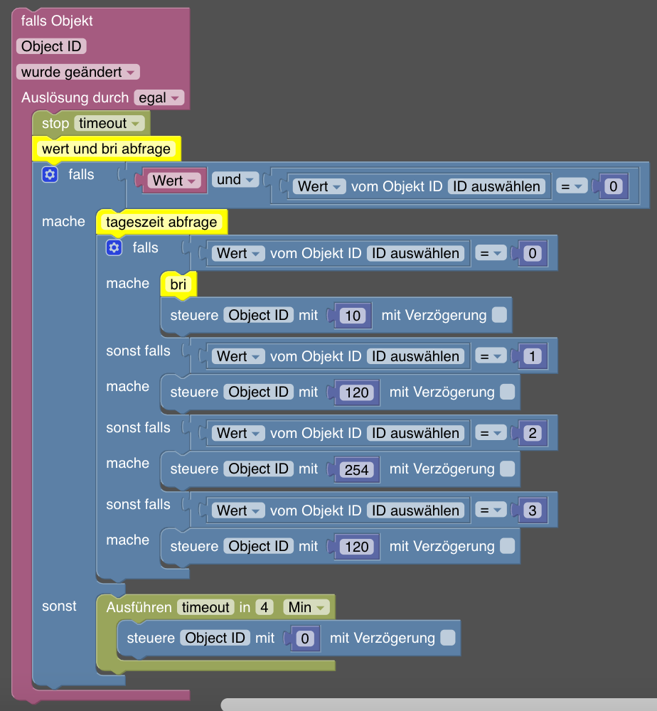

        @hinsen2k setzt mal den trigger auf geändert, sonst triggert er bei jeder Aktualisierung, und wenn trigger wert dann wahr ist, der bri aber nicht 0 steuert er den "sonst" Part an
        optional kannst du auch unten statt "sonst", der "sonst falls" nutzen und dann falls "nicht-wert", ist aber quatsch, weil unnötiges getrigger
          hinsen2k @Cinimod last edited by
          @dom-sch hab ich korrigiert. Danke! Mal schauen, ob es was bewirkt.
          Tageszeit 1 und 3 könnte ich tatsächlich zusammenfassen. Stimmt. Hab es jetzt nur wegen der Übersichtlichkeit so gemacht.
          Hast Du noch eine Idee für den beschriebenen Timer?

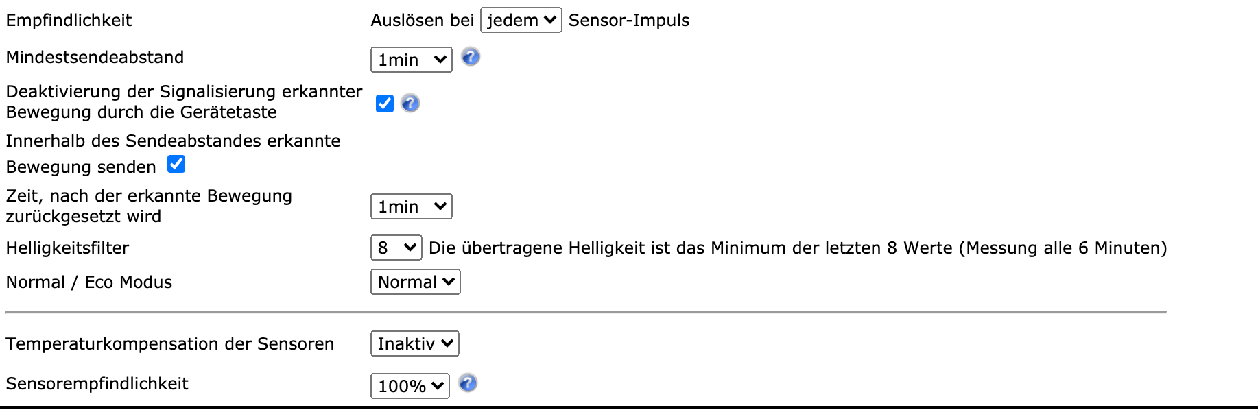

                  So wie ich es bisher sehe, scheint er nach 4 Minuten (scheinbar gem. den Einstellungen in der CCU3) wieder auf false zu gehen.
                  Als Licht nutze ich Philips hue, die ebenso im iobroker steuerbar sind. Daher auch die Verknüpfung zu bri...dem Helligkeits-Datenpunkt dieser hue-Leuchte.
                  Nach deinen Anpassungs-Tipps scheint es schon besser zu klappen - bisher hat es funktioniert wie es soll. Aber ich will den Tag nicht vor dem Abend loben - ich werde den morgigen Tag nochmal abwarten. 😂

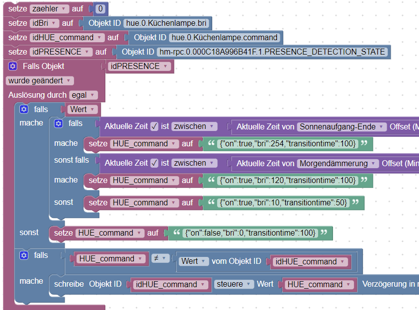

                          dslraser Forum Testing Most Active @hinsen2k last edited by dslraser
                          @hinsen2k

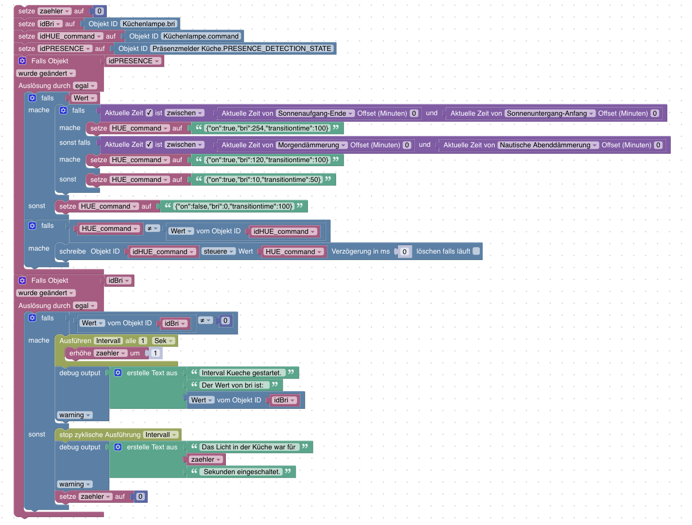

                          hier mal ein kleines Beispiel wie ich das bei mir habe...(allerdings zwei Melder und einen eigenen Helligkeitsgrenzwert der mit der Helligkeit eines anderen Bewegungsmelders, der draussen ist, verglichen wird. Den Genzwert nutze ich z.B. im Flur, da brauche ich am Tage bzw. wenn es hell genug ist kein Licht. Im Bad nutze ich den Grenzwert nicht, da soll die Spiegelbeleuchtung immer an gehen, auch wenn es hell ist.)
                          Ich habe Szenen in der HUE App abgespeichert (dafür kannst Du ja auch Deinen bri Wert nehmen). Ich habe hell und gedimmt an zwei verschiedenen Zeiten. Und wenn Du HUE hast, dann kannst Du das Licht z.B. auch über den Datenpunkt command mit Deinen definierten Werten langsam (also in der Geschwindigkeit/Helligkeit/Farbe usw., wie Du es willst) angehen lassen. (transitiontime) Ich lasse es nur langsam aus gehen.
                          Ein timeout brauchst Du im Blockly nicht, das stellst Du im BWM selbst ein. (sonst käme das timeout in Blockly noch on top dazu)
                          Beispiel in dem das Licht nach 1 Minute ohne Bewegung aus geht
                          Hier noch kurz ein Beispiel für den command Datenpunkt in den HUE Objekten. Die Transitontime kannst Du anpassen. größer gleich langsamer, kleiner gleich schneller. Kopiere das mal und trage das mal bei command bei Deiner Lampe ein und drücke enter.
                          {"on":true,"bri":254,"transitiontime":100}

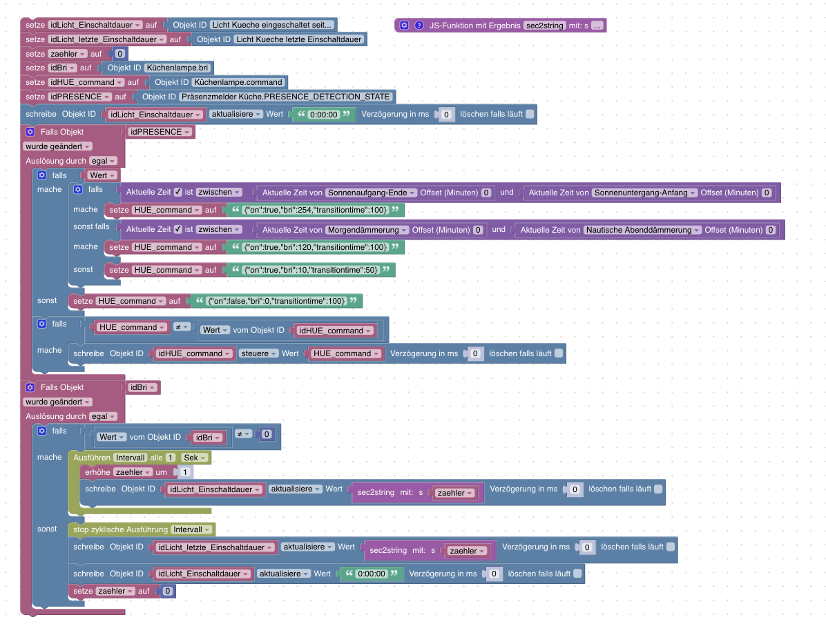

                            Ich habe auch den Timeout im Blockly rausgenommen, aber das Verhalten ist nun echt schräg.
                            In der CCU3 habe ich beide Zeiten in den Geräteeinstellungen zu Testzwecken auf 30 Sekunden gesetzt.
                            Ich habe danach den Präsenzmelder ausgelöst, Licht ging an und ich bin aus dem Erkennungsbereich wieder raus und hab mich mit ner Stopuhr vor die Tür gestellt. 😄 Nach meinem Verständnis hätte nach 30 Sekunden ohne Bewegung das Licht ausgehen müssen (so wie Du schreibst, zählen die Zeiten in der CCU).
                            Ist es aber nicht. 😞 Über die Web Oberfläche habe ich dann geschaut, wann sich der Präsenzstatus wieder ändert (Als Status stand da immer noch "Präsenz erkannt"). An diesem Status hat sich erst was geändert, wenn ich wieder in die Geräteeinstellungen gegangen bin. Irgendwie ist da der Wurm drin.

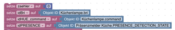

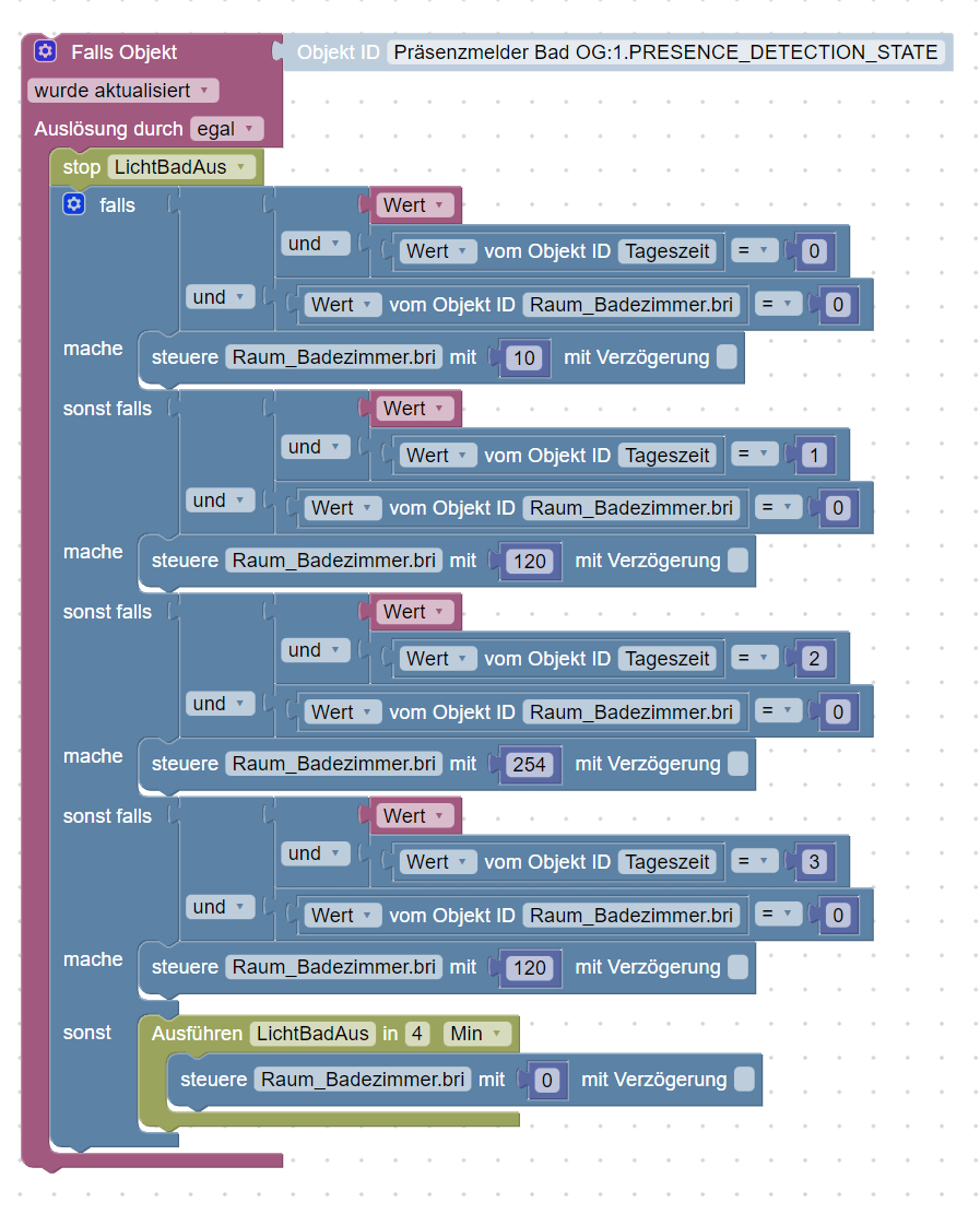

                              Wie sieht denn aktuell Dein Blockly aus ?
                                hinsen2k @dslraser last edited by hinsen2k
                                @dslraser
                                Wobei...ich sehe gerade....heute morgen funktioniert es!!?!? Häh?!?! Braucht ide CCU3 ein paar Stunden, bis sie Einstellungen neu verarbeitet?!!? Ich bin jetzt völlig verwirrt. Ich traue dem Ganzen aber noch nicht und beobachte das.

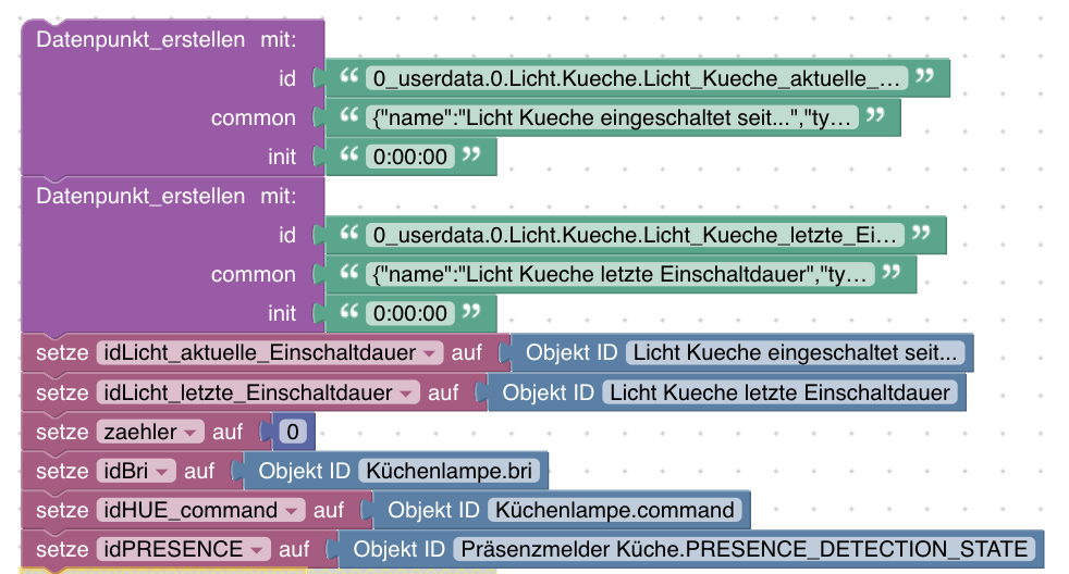

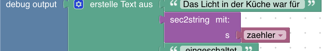

                                Ich werde mich mal einen Timer machen, um zu sehen, wie lange das Licht denn immer so angeschaltet ist. Hast Du da zufällig noch eine Idee für die Umsetzung? Bisher hat das bei mir noch nicht so geklappt.
                                dslraser 2 Replies Last reply Reply Quote 0
                                • dslraser
                                  @hinsen2k sagte in Präsenzmelder nach Tageszeit mit bestimmter Helligkeit:
                                  Um das zu sehen sollten debug Bausteine reichen, dann siehst Du es im Log.

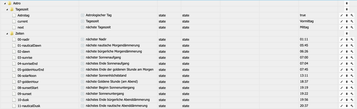

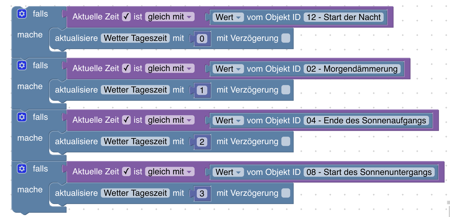

                                    Mal was anderes, Dein Blockly für die Astro Zeiten...die Zeiten stimmen aber, ja ? Ich nutze dieses Script dafür.
                                    https://forum.iobroker.net/post/673736
                                      @dslraser
                                      ja, ich habe dazu auch ein Script hier aus dem Forum. Funktioniert auch einwandfrei.

                                        EDIT: Poste mal Deine beiden Blocklys als Export

                                          Hier das Blockly für die Tageszeit:
                                            <block type="schedule" id="HO}_tUx1x5P:u/vEA_5=" x="-388" y="-987">
                                              <field name="SCHEDULE">* * * * *</field>
                                                <block type="controls_if" id="36`CLBkPw=gI06~5?w$P">
                                                    <block type="time_compare_ex" id="5iTB)~59m4Q8ZGsm@C.K">
                                                      <mutation xmlns="http://www.w3.org/1999/xhtml" end_time="false" actual_time="true"></mutation>
                                                      <field name="OPTION">==</field>
                                                      <value name="START_TIME">
                                                        <shadow type="text" id="G7%Y8jbICT/]6g9V(20Q">
                                                          <field name="TEXT">12:00</field>
                                                        <block type="get_value" id="}g3y-BP:zzvsMb^z;P^k">
                                                          <field name="OID">javascript.0.Astro.night</field>
                                                    <block type="control" id="dlv_pWrCj0L)ZP_6`;cP">
                                                      <field name="OID">0_userdata.0.Wetter.Tageszeit</field>
                                                        <block type="math_number" id="|UqlZ+1?U0x![Je`q=Ik">
                                                          <field name="NUM">0</field>
                                                    <block type="controls_if" id="]I5~#^oY^oc|Wr=41-vU">
                                                        <block type="time_compare_ex" id="E[FonN_mpak/rEUXD[q{">
                                                            <shadow type="text" id="h#bi#I-u~?oMK:K*[*Hw">
                                                            <block type="get_value" id="t`|O?0=xj:TL3cnaZTvI">
                                                              <field name="OID">javascript.0.Astro.dawn</field>
                                                        <block type="control" id="{^CND^PpK4B#BSRs*T7q">
                                                            <block type="math_number" id="-u+T#TvggPN`gd4Dil]a">
                                                              <field name="NUM">1</field>
                                                        <block type="controls_if" id="o~/0e]i)@{ovoRyw8:u/">
                                                            <block type="time_compare_ex" id="Q}[Jd%%)5=-8{!,{VJNY">
                                                                <shadow type="text" id="9#P-9Dna`WIQp3RRn+x+">
                                                                <block type="get_value" id="Y2rB;%+8A[9Ro{2}D+}j">
                                                                  <field name="OID">javascript.0.Astro.sunriseEnd</field>
                                                            <block type="control" id="~;6MirFP9Rhx#mVX$Uwk">
                                                                <block type="math_number" id="/nu*_Qt7.iM?ufxP7h6)">
                                                                  <field name="NUM">2</field>
                                                            <block type="controls_if" id="~3gB+Tx2jw^2NY#L:81i">
                                                                <block type="time_compare_ex" id="kiJ[:|lK|qhw)j~dJDU%">
                                                                    <shadow type="text" id="OfW64`w]CT!N2g6:xXS?">
                                                                    <block type="get_value" id="]tIy1SUy8GAXNL#n`gRD">
                                                                      <field name="OID">javascript.0.Astro.sunsetStart</field>
                                                                <block type="control" id="xsEH-mIipVT7TO5CLe0r">
                                                                    <block type="math_number" id="h9#.*=zLN3RlcykKZo%F">
                                                                      <field name="NUM">3</field>

                                            <block type="on_ext" id="[%=J4qpQ(I$}t`g633vf" x="-388" y="-662">
                                              <value name="OID0">
                                                <shadow type="field_oid" id="p;`jg|4T8P_Ct8]CuqMM">
                                                  <field name="oid">hm-rpc.0.000000000.1.PRESENCE_DETECTION_STATE</field>
                                                <block type="controls_if" id="iPeJKS0Q#L$P/1=W$X44">
                                                    <block type="logic_operation" id=";dWn;`_10rkZ.5sAn@Fg">
                                                      <field name="OP">AND</field>
                                                        <block type="on_source" id="s7lL,Q1ie;sKAi;gB4@#">
                                                        <block type="logic_compare" id="JpXh=-;R#x26Ij{|(/3!">
                                                          <field name="OP">EQ</field>
                                                            <block type="get_value" id="0jnnR}4f@PqIfEax//AY">
                                                              <field name="OID">hue.1.Raum_Badezimmer.bri</field>
                                                            <block type="math_number" id="eGXc7}vR/ScLIh9)KDk%">
                                                    <block type="controls_if" id="WpBEaYZB0n9:9u)er:pI">
                                                      <mutation elseif="2"></mutation>
                                                        <block type="logic_compare" id="WT]MBkj}s9,-W+mfsx(T">
                                                            <block type="get_value" id="a%IO]Z@Udu7GKmsN3L~Y">
                                                            <block type="math_number" id="mwtw0WSN28`T(Zv$#g)^">
                                                        <block type="control" id="=^[~qp(:U80dl4]:C8y2">
                                                          <field name="OID">hue.1.Raum_Badezimmer.command</field>
                                                            <block type="text" id="y:iaYWblm_59,Nobf_c/">
                                                              <field name="TEXT">{"on":true,"bri":10,"transitiontime":50}</field>
                                                      <value name="IF1">
                                                        <block type="logic_operation" id="SwHNkU2UBTU]pxi8l%wx" inline="false">
                                                          <field name="OP">OR</field>
                                                            <block type="logic_compare" id="Ol!~MbZZaNF^{4(GT;0t" inline="false">
                                                                <block type="get_value" id="DPdE;co$s-n@=^kSRCwa">
                                                                <block type="math_number" id="{AGNw]{XqnMHh7jPTUdk">
                                                            <block type="logic_compare" id="OxJy=Qr9$fv]t:_a3bN3" inline="false">
                                                                <block type="get_value" id="pZ]6O_0riOmP+k/mn.*G">
                                                                <block type="math_number" id="Op._VH#:#x)k%M@ts.V3">
                                                      <statement name="DO1">
                                                        <block type="control" id="k#!n8.9GFCHUL@e](975">
                                                            <block type="text" id=":Bq4%$WlKw^`3I3_1f3C">
                                                              <field name="TEXT">{"on":true,"bri":120,"transitiontime":100}</field>
                                                      <value name="IF2">
                                                        <block type="logic_compare" id="n27r$V8V3oe2k@sIS-HV">
                                                            <block type="get_value" id="B1dW.|5bN[z^p;(]4~f2">
                                                            <block type="math_number" id="1d0S-1G)0+Gz8Zsztpm$">
                                                      <statement name="DO2">
                                                        <block type="control" id="*R87]Zq^%OS07@]SstfI">
                                                            <block type="text" id="cw-5+0#NKZ.560!^0S#T">
                                                              <field name="TEXT">{"on":true,"bri":254,"transitiontime":100}</field>
                                                  <statement name="ELSE">
                                                    <block type="control" id="l@OT!K]pPfA~d;)$]c)~">
                                                        <block type="text" id="u]f0h8eQt,h]Q(~-HL%X">
                                                          <field name="TEXT">{"on":false,"transitiontime":100}</field>
                                            <block type="timeouts_setinterval" id="+J$GLv^iHlp!.DB%,M|L" disabled="true" x="812" y="-587">
                                              <field name="NAME">Intervall</field>
                                              <field name="INTERVAL">1</field>
                                                <block type="math_change" id="~[4:nL2EN-uO+GTBmIHQ">
                                                  <field name="VAR" id="{OcV;9JI[AK?VB^,6ay*">ZählerSchleife</field>
                                                  <value name="DELTA">
                                                    <shadow type="math_number" id="*zbc@w*XLME=Ix;?Gz1K">
                                                <block type="timeouts_clearinterval" id="Zi?2!1Br7B,v]oh$OrW3" disabled="true">
                                                    <block type="debug" id="nh,Xx1?=!t:#JoV%B::2" disabled="true">
                                                      <field name="Severity">warn</field>
                                                      <value name="TEXT">
                                                        <shadow type="text" id="{Rl67zi--b,(Yz@S!oyF">
                                                        <block type="text_join" id="k4x.edDy}{;RQpPzHbQN">
                                                          <value name="ADD0">
                                                            <block type="text" id="c!P)8O-NkHwj0[1W%qC=">
                                                              <field name="TEXT">Das Licht im Bad war für </field>
                                                          <value name="ADD1">
                                                            <block type="variables_get" id="-)pM(ICZ)tX};F[w8Wc:">
                                                          <value name="ADD2">
                                                            <block type="text" id="dv^LPCY6qzZ3*,IIHCL`">
                                                              <field name="TEXT"> Sekunden eingeschaltet.</field>
