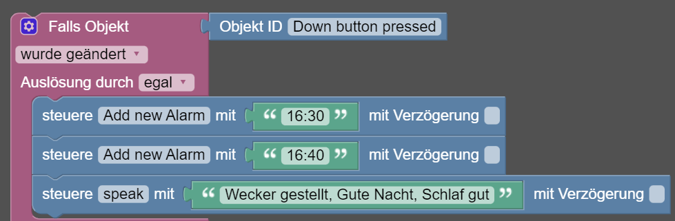

      ich bastel gerade an einem Wecker via Amazon Dot.
      Der Schalter schaltet eine ShellyLED aus (anderes Skript)
      und der Schalter soll ebenfalls ein mehrere Weckzeiten für den nächsten Tag erstellen.
      Wenn ich dies so mache - dann werden die Wecker doppelt erstellt und klingelt auch doppelt - sei sei denn 'löschen falls läuft' ist aktiviert - dann wird aber nur der letzte Wecker (16:40) erstellt.
      Kann mir jemand sagen was ich falsch mache?
      Steh ich mir mal wieder selbst im Weg?

        @larshh Das ist normal Alexa erstellt immer eine neue Weckzeit falls sie nicht gleich sind. Du solltest evt. dann die Weckzeiten wieder löschen per Blokly..

          @fa-bio Danke für Deine Antwort.
          Ich meinte damit allerdings das zweimal den Wecker 16:30 und auch zweimal der Wecker 16:40 erstellt wird,
          dieser klingelt auch doppelt.
          Oder soll ich Deine Antwort so verstehen ->
          Erstelle ein Wecker 16:30 in der App und via Blockly wird der dann immer nur aktiviert und nicht doppelt erstellt?
          Fabio 2 Replies Last reply Reply Quote 0

                LarsHH @Fabio last edited by
                @fa-bio
                Der Wecker wird ausschließlich per Blockly erstellt.
                Der Trigger ist eine Nachttischlampe - diese Aktion soll die Weckzeiten erstellen.
                Fabio 1 Reply Last reply Reply Quote 0

                  Ich habe jetzt den Wecker in der Alexa App erstellt und die Zeiten im Skript angepasst (exakt gleich Zeit)
                  Dennoch werden die Wecker doppelt (jetzt sogar dreifach) angelegt ->

                    @larshh Okay dann in der App die Weckzeiten und dann per Blokly triggern. Fände ich besser.

                      Ach Mensch jetzt wo ich das gerade lese - natürlich - wenn der Wecker erstellt ist brauch ich ja keinen neuen Wecker erstellen.

                        @larshh du musst die Weckzeiten mit wahr und falsch steuern. Jedesmal wenn du den Schalter drückst fügt das Script die Weckzeiten neu dazu.

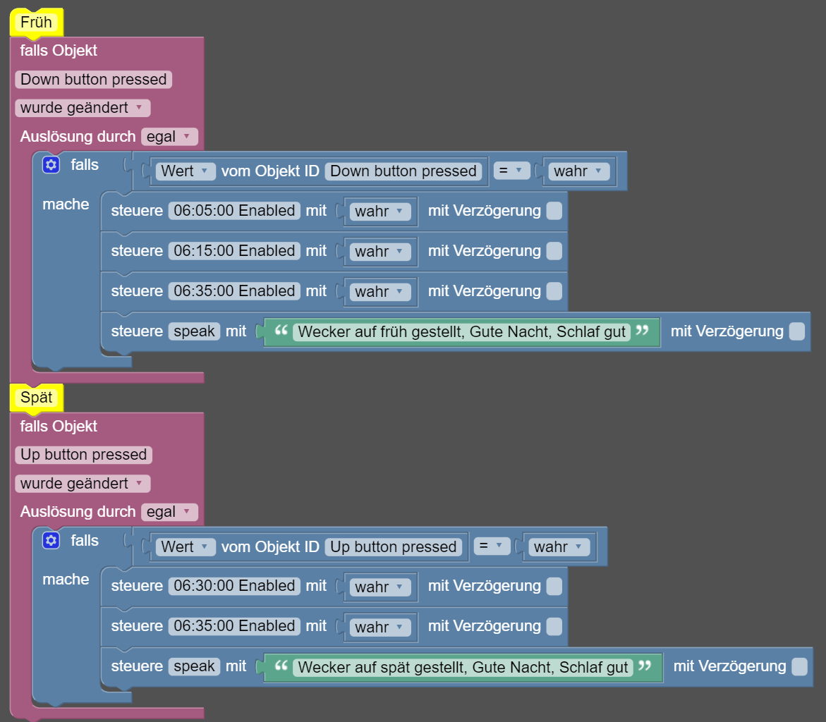

                                Das erfüllt aber nicht ganz meine Anforderung.
                                Auch morgens brauch ich immer ein wenig länger 😉
                                Ich habe zwei 'Weckzonen', welche sich immer erst Abends rausstellen und um wach zu werden brauch ich dann immer ne Extraeinladung 😉
                                früh -> 06:00; 06:15; 06:30
                                spät -> 06:45; 07:00; 07:15
                                Mit einem Schalter wird das sicher nicht zu realisieren sein - dann muss vermutlich doch immer abends mit Alexa sprechen um den Wecker zu stellen.
                                Gibt es die Möglichkeit zwei 'Weckzonen' früh und spät zu definieren - sodass ich dann nur sagen brauch 'stelle Wecker auf früh/spät'
                                Meister fallen immer wieder vom Himmel - dann muss aber der Geselle die Sauerei wegmachen ^^

                                      @fa-bio
                                      Schalter oder Sprache wäre mit tatsächlich egal.
                                      Ich habe eine Ikea Button - der hat auch zwei Tasten das würde ja auch gehen.
                                      Doch wie hinterlege ich die mehrfachen Weckzeiten die ich dann nur als früh und spät aktiviere?

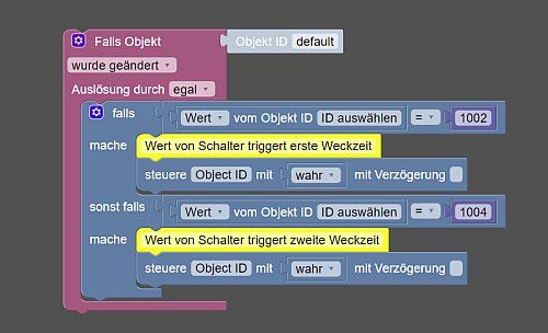

                                      • Fabio
                                        Fabio @LarsHH last edited by
                                        @larshh gehe in Objekte und schau dir bitte an welche Werte wann übermittelt werden zum Beispiel den Wert 1002 für den ersten Wecker und den anderen Wert für den zweiten Wecker. Das machst du dann über den falls Blokly.
                                        LarsHH 1 Reply Last reply Reply Quote 0

                                          • Fabio
                                            Fabio @LarsHH last edited by Fabio
                                            @larshh
                                            Hier ein Blokly Code zum einfügen
                                              <block type="on_ext" id="XujxWUwwUxuJz7e_nys]" x="12" y="37">
                                                <value name="OID0">
                                                  <shadow type="field_oid" id="@tK,1IJzd1VKAA5twpF1">
                                                  <block type="controls_if" id="B|vTUM_(,+KBT(|%axn]">
                                                      <block type="logic_compare" id="jblutf-2b]:j:kiF5LRm">
                                                        <field name="OP">EQ</field>
                                                          <block type="get_value" id="f3TCB8K3Y-B(zqtid)^$">
                                                            <field name="OID">ID auswählen</field>
                                                          <block type="math_number" id="?4,u+ym*~xpH0!0]l{h!">
                                                            <field name="NUM">1002</field>
                                                      <block type="comment" id=",+-Y4TUzsM?|*OMAW9Xw">
                                                        <field name="COMMENT">Wert von Schalter triggert erste Weckzeit</field>
                                                          <block type="control" id="I5#9r`X]%*WO@vuB@GBc">
                                                              <block type="logic_boolean" id="eY})5bhMuUy9p,o0M%X]">
                                                    <value name="IF1">
                                                      <block type="logic_compare" id="FA$GY8wd4R*9T}(6SBlb">
                                                          <block type="get_value" id="_sNh|JBJTL$#!|QOWgg0">
                                                          <block type="math_number" id="s8Tqq,H#18,TNyc!0EA8">
                                                            <field name="NUM">1004</field>
                                                    <statement name="DO1">
                                                      <block type="comment" id="w_G7D[cLbS5W+u|dcshw">
                                                        <field name="COMMENT">Wert von Schalter triggert zweite Weckzeit</field>
                                                          <block type="control" id="`a9K5I3D0KIiU|,u[+/j">
                                                              <block type="logic_boolean" id="4yVlNy7tK`-nm]@zr3wq">
