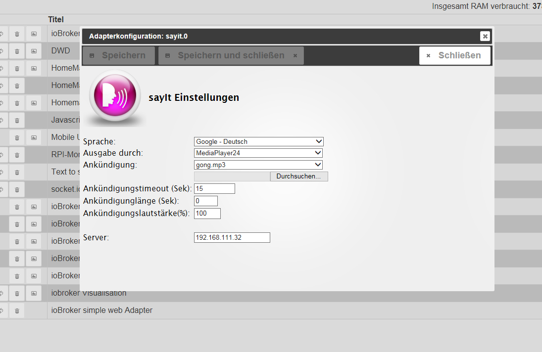

                  Hicki last edited by
                  Habe schnell ein Bild hoch geladen
                    Wie schon gesagt, in der Log vom Mediaplayer kommen die Befehle an, aber ich höre nichts.
                    Wo liegt das Problem?
                    Gruß Andreas
                      Konfiguration scheint ok, der Port:50000(?) wird wohl vom Adapter hinzugefügt.
