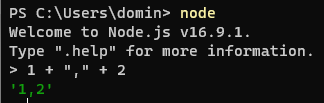

                  @renni61 sagte in Ausgegebene Werte werden als nicht "Bestätigt" ausgegeben:
                  Summe beider Einzeldatenpunkte
                  Das dürfte nicht sein, selbst wenn es sich um Zahlen handelt:
