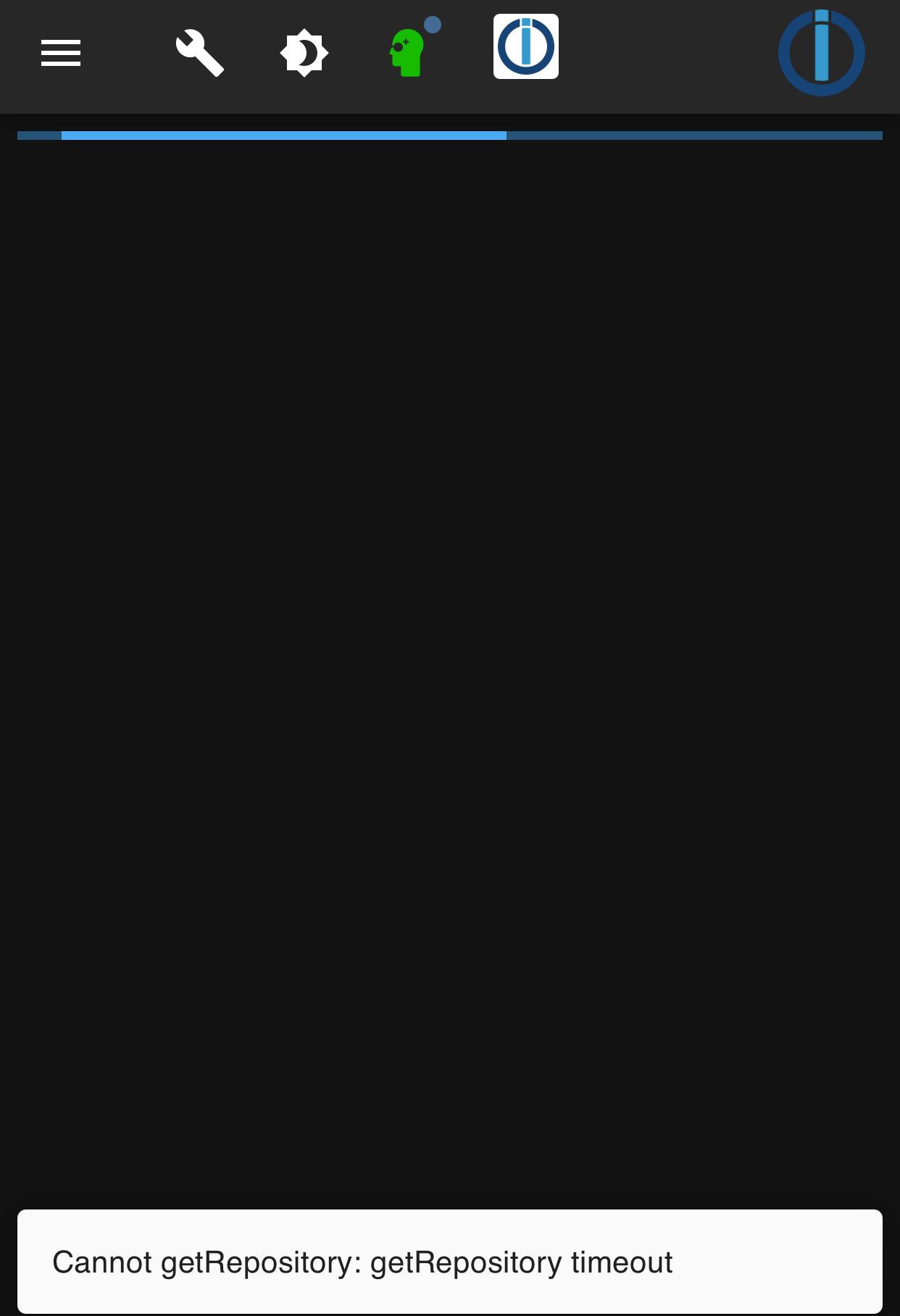

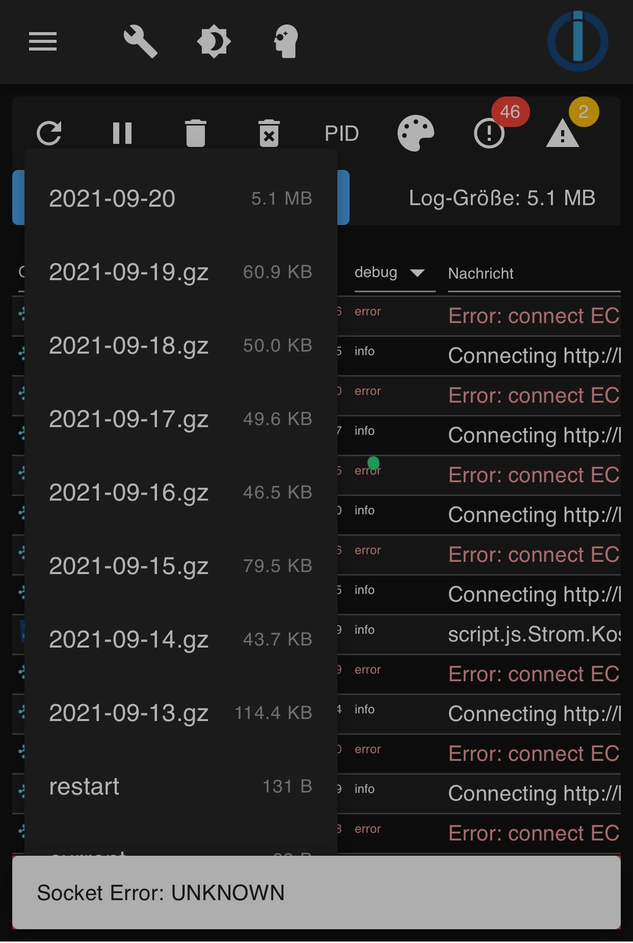

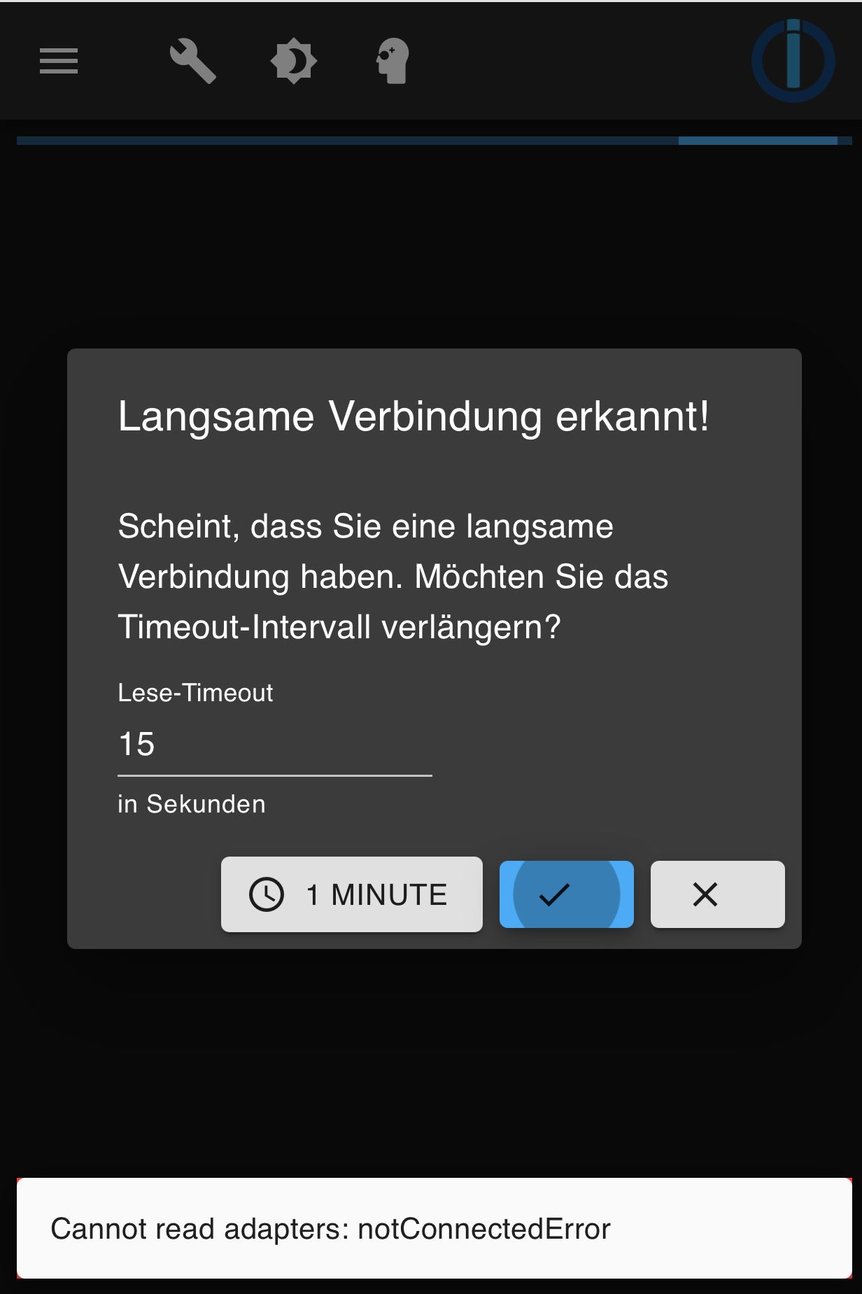

      Ich habe den JS-Controller aktualisiert auf die aktuelle stable version nach dem zweiten Neustart
      Ist mein System super langsam und kann fast keine Seiten aufrufen.
      Ich brauche dringend Hilfe!
