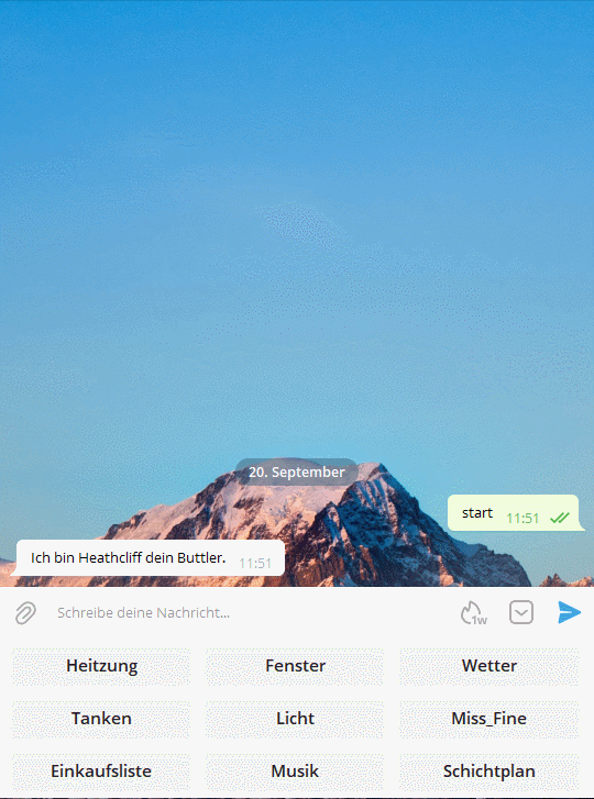

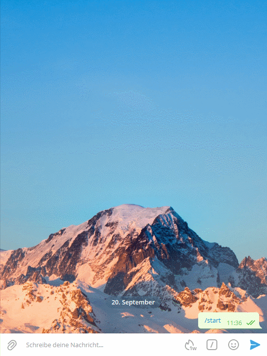

      Ich wollte euch mal meine Telegram Bot vorstellen.
      Übersicht:
      Heitzung:
      Verwendete Adapter : MaxCul, ZigBee
      Wetter:
      Verwendete Adapter : DasWetter.com
      Tanken:
      Verwendete Adapter : Tankerkönig, Flot, Screenshop Phantom, History
      Licht:
      Verwendete Adapter : ZigBee
      Saugroboter:
      Verwendete Adapter : Xiaomi/Roborock
      Einkausliste:
      Verwendete Adapter : Bring
      Musik:
      Verwendete Adapter :Logitech Squeezebox Adapter
      Schichtplan:
      Verwendete Adapter : -
      Benötigt: Nextcloud Kalender
      Aufbau
      Für jede Funktion gibt es eine Javascipt Datei so ist es leichter einzelne Funktionen zu entfernen oder hinzu zufügen.
      Neben der Auswahl über die Tastatur können die meisten Funktionen auch über Wörter gestartet werden (z.b. "Musik").
      Die Skripte sind zustandslos geschrieben somit kann man immer zwischen den Funktionen wechseln ohne das man was beachten muss.
      Bei Interesse kann ich auch Quellecode online stelllen jedoch ist der leider überhaupt nicht Dokumentiert noch
      verständlich geschrieben. Also muss ich den zumindest aufräumen damit der Überhaupt nachvollzogen werden kann.

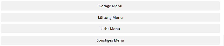

        @ignis-draco ich hab meinen T2C in Klassen geschrieben. So bleibt das ganze extrem übersichtlich und man mit minimalem Aufwand neue Funktionen implementieren.
        // Garage
        class garageClass {
            constructor() {
                this._name = 'Garage';
                this._action = async (/** @type {string} */ cmd) => setStateAsync('0_userdata.0.Garage.Aktion.Garagentor_fahren', cmd, true);
                this.oeffnen = () => this._action('auf');
                this.schliessen = () => this._action('zu');
                this.paket = () => this._action('paket');
                this.zustand = () => {
                    const id = getState(arrPath[1]).val;
                    const objMsg = {
                        msg: getState('0_userdata.0.Garage.Zustand.Zustand_Garage').val,
                        user: objRequest[id].firstName
                    setState(telegram_msg, objMsg, true);
        // Lichtsteuerung
        class lichterClass {
            constructor() {
                this._name = 'Licht';
                this._action = async (/** @type {string} */ path, /** @type {boolean} */ cmd, /** @type {boolean} */ ack) => setStateAsync(path, cmd, ack);
                this.aus = () => this._action('0_userdata.0.switches.main_Switch_Lights', true, true);
        // Sonstige Funktionen
        class sonstigesClass {
            constructor() {
                this._name = 'Sonstiges';
                this.spritpreise = () => this._action('0_userdata.0.message.trigger.telegram_Spritpreise', true, true);
        // klassen erstellen
        let objClass = {
            garage: new garageClass(),
            lueftung: new lueftungClass(),
            licht : new lichterClass(),
            sonstiges : new sonstigesClass()

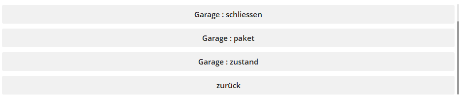

        Jede Klasse ist ein eigenes Menu, jeder attribut ohne "_" am Anfang ein Button. Man braucht also auch keinen switch case oder sonst was bauen, einfach nur die Klasse mit den Funktionen einfügen und das wars
        danach öffnet sich das entsprechende Menu:
        Ich nutze das Wort vor dem ":" als keyword, das Wort nach dem ":" als command
                // Aktion ausfuehren
                objClass[keyword][cmd]();
