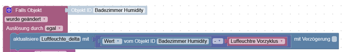

          @homoran das sieht so aus:
          Die code Zeile sieht so aus:
          setState("0_userdata.0.Sensoren_Diverse.Luftfeuchte_delta"/*Luftfeuchte_delta*/, (parseFloat(getState("zigbee.0.00158d000232277b.humidity").val) - Luffeuchtre_Vorzyklus), true);
            Homoran Global Moderator Administrators @heinzie last edited by
            @heinzie sagte in numereiche Variable enthält "null" anstelle von "0":
            das sieht so aus:
            was ist Badezimmer_humidity?
            wo kommt der Wert her?
            ggf. mal in Zahl wandeln.
            Gibt es entsprechende Meldungen im log?

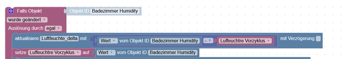

              paul53 @heinzie last edited by paul53
              @heinzie
              Wo wird Luffeuchtre_Vorzyklus gesetzt?
              Homoran H 2 Replies Last reply Reply Quote 0
                @paul53 sagte in numereiche Variable enthält "null" anstelle von "0":
                Wo wird Luftfeuchte_Vorzyklus gesetzt?
                Achtung r
                  heinzie @paul53 last edited by
                  der Code:
                  Luffeuchtre_Vorzyklus = getState("zigbee.0.00158d000232277b.humidity").val;

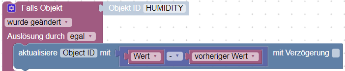

                        @heinzie sagte: der Code:
                        Die Variable wurde nicht bei Skriptstart initialisiert und enthält deshalb undefined nach dem Start. Einfacher ist es so:
                          @paul53 Danke, habe es hinbekommen
