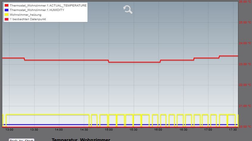

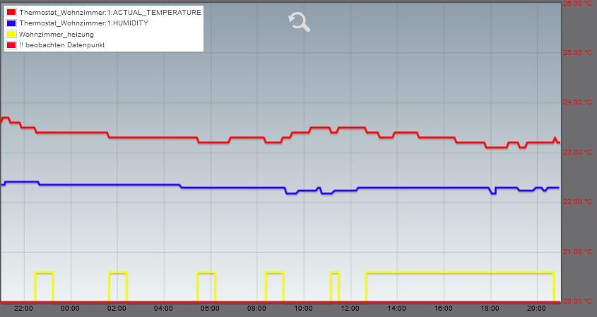

      Kann das die Ursachen sein ? Was passiert wen dieser 90 Minuten zeit rennt und der Scheduller Startet die Ganze Script Instanz neu ?

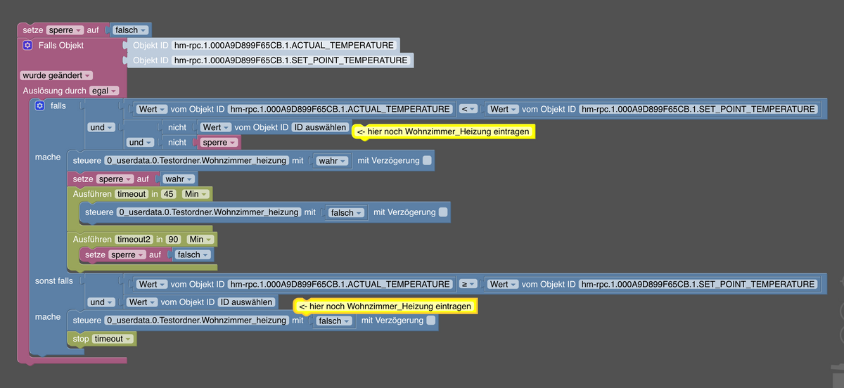

          Ja das Neustarten des Script ist natürlich nicht all zu hilfreich. Wer oder was Startet denn bei mir die JS Instanz neu. Das sollte eigentlich nicht so sein.
          Man könnte um so ein Problem zu umgehen, einen Datenpunkt anlegen, welcher als CronTrigger benutzt werden kann. Und beim einschalten der Heizung kann man diesen Datenpunkt beschreiben, mit Aktueller Uhrzeit + 90 min.
          Das wird dann aber etwas komplexer, schau dir das mal an:

          So richtig toll ist die Lösung aber auch nicht, wenn ich mir es recht überlege.

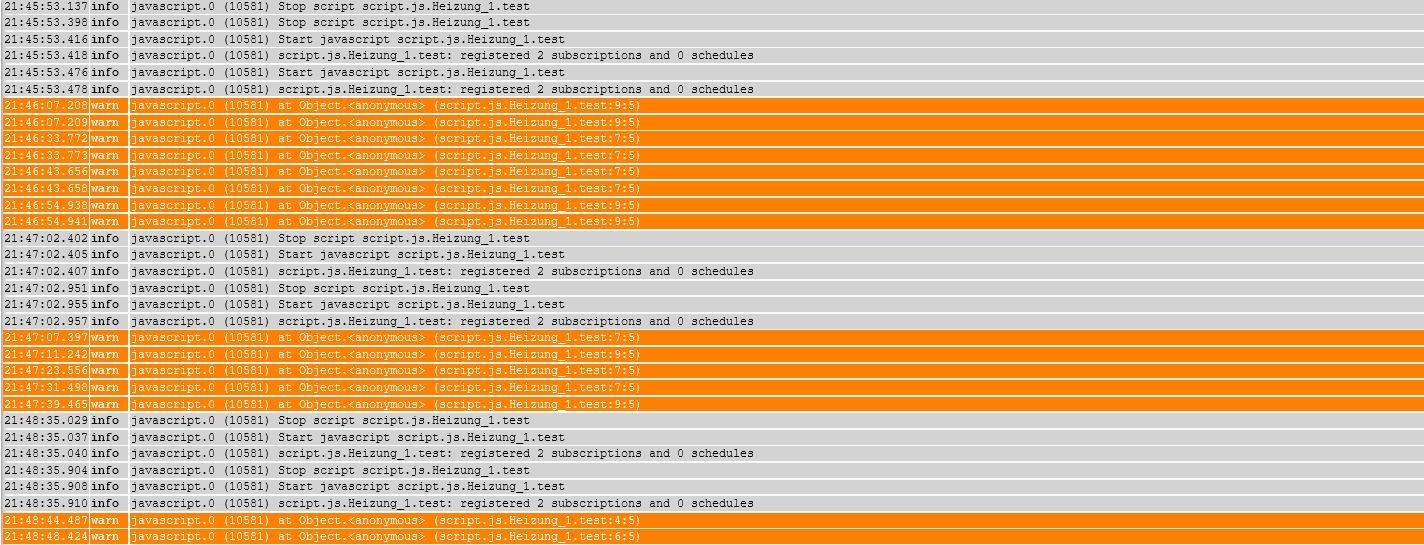

              ich brauche wen Datenpunkten auf Wahr sind dann schalten ein Sonoff aber ausschalten erst wen alle auf False sind.
              ich hab mir so was geschrieben es funktioniert aber es kommt ein Fehler in Log.
              Kannst du mir bitte schreiben wieso ?

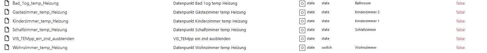

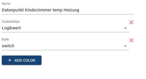

                  Möglicherweise ist dein eigener Datenpunkt nicht Typ "boolean" ? bzw. ALLE eigenen in dem Skript ...
                  I 2 Replies Last reply Reply Quote 0
                  • I
                    ingenii @Cinimod last edited by
                    @cinimod said in Blocky script:
                    boolean
                    Ja, hast recht 😞

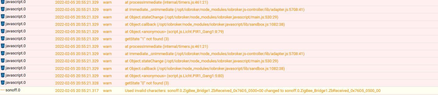

                      <block xmlns="https://developers.google.com/blockly/xml" type="on" id="?9=:,6dF!Ds,yQ+]uN54" inline="true" x="63" y="-112">
                        <field name="OID">sonoff.0.ZigBee_Bridge1.ZbReceived_0x76D5_Occupancy</field>
                          <block type="controls_if" id="5eEzY4|KU%Yd_(#R|U2p">
                              <block type="time_compare_ex" id="!qnFjRmKhWn0sNNAmbr~">
                                <mutation xmlns="http://www.w3.org/1999/xhtml" end_time="true" actual_time="true"></mutation>
                                <value name="START_TIME">
                                  <shadow type="text" id="*RptDjwC!r}ATe$y(tNT">
                                    <field name="TEXT">16:00</field>
                                <value name="END_TIME">
                                  <shadow type="text" id="=5C6%c64-e~xL!{g1z6K">
                                    <field name="TEXT">07:15</field>
                              <block type="controls_if" id="AQl:[z7ziSvI^%|vkElP">
                                  <block type="logic_compare" id="}34wSTT1vu?8aX^sx6nL">
                                    <field name="OP">NEQ</field>
                                      <block type="get_value" id="HT,@i;!euqI6?]sKhdku">
                                      <block type="get_value_var" id="dJW%ZYj@@#3t$M@[Q;!e">
                                        <value name="OID">
                                          <shadow type="text" id="`|gpACVlMN^K7}9,T|34">
                                            <field name="TEXT">0</field>
                                  <block type="control" id="[C/)?#|4[z7Rg,q5R4{b">
                                    <field name="OID">sonoff.0.Licht_LB01_Stehlampewohn.POWER</field>
                                      <block type="logic_boolean" id="zkrRb*.p`d*aUUB[yU_k">
                                  <block type="controls_if" id="d^{fyZ{zb6K:YGRIn]iI">
                                      <block type="logic_compare" id="E|PpztC$MEh:Oim:e=^]">
                                        <field name="OP">GT</field>
                                          <block type="get_value" id="d0*.rPqPdb,%9NC6Oxu)">
                                          <block type="get_value_var" id="ng0CtUj[qf+g#@!G*Dx7">
                                            <value name="OID">
                                              <shadow type="text" id="+mgc$I`-$A*/{Twey-(}">
                                                <field name="TEXT">1</field>
                                      <block type="control" id="N5rC9RB#PdS]D)$@i50V">
                                          <block type="logic_boolean" id="?|kCO^aqaf!fb7Xgq7k{">
                      • Asgothian
                        Asgothian Developer @ingenii last edited by Asgothian
                        @ingenii
                        Da sind 4 Fehler

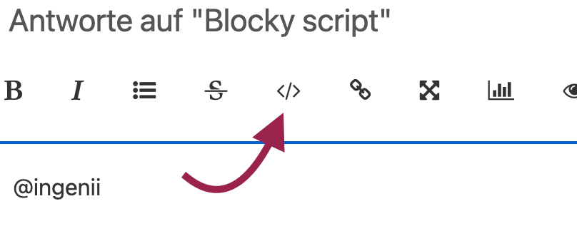

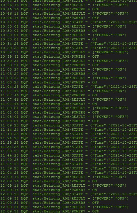

                        • logs als screenshot - Die kann kaum einer lesen. Logs immer als Text in code tags posten
                        • skript nur als Export - das kann kaum einer lesen ohne das man es in eine aktive Blockly Instanz kopiert. Da ist ein Bild oft besser, ansonsten statt des XML Export lieber das Skript temporär auf JS Umstellen und den JS code posten. Da sieht man den Fehler dann zumeist direkt (die Zeile die den Fehler erzeugt steht im log)
                        • in deinem falls Block vergleichst du wert von sonoff.0.ZigBee_Bridge1.ZbReceived_0x76D5_Occupancy mit wert von 0. Du hast aber keinen Datenpunkt 0
                        • du triggerst auf sonoff.0.ZigBee_Bridge1.ZbReceived_0x76D5_Occupancy Und holst dir dann den geänderten state nochmal. Das ist unnötig. Im trigger Bereich findest du einen Baustein der mit Objekt ID Vorgelegt ist. Diesen kannst du auf Wert Umstellen. Wenn du den dann im trigger benutzt erhältst du den Wert der den trigger ausgelöst hat, sprich den kannst du an stelle von wert von sonoff.0.ZigBee_Bridge1.ZbReceived_0x76D5_Occupancy nutzen.
                        A.
