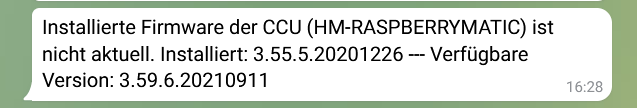

      Dies funktioniert nicht mehr.
      Ist wird nur noch angezeigt "undifined".
      Habt ihr dies auch?
      Besser noch eine Lösung.
      mfg
      Dieter

        • bahnuhr
          bahnuhr Forum Testing Most Active @Glasfaser last edited by
          @glasfaser
          Super, Danke für den Link.
          Offensichtlich hat sich der request Link für raspberrymatic geändert.
          Jetzt läuft es wieder.
          Danke.
          mfg
          Dieter
