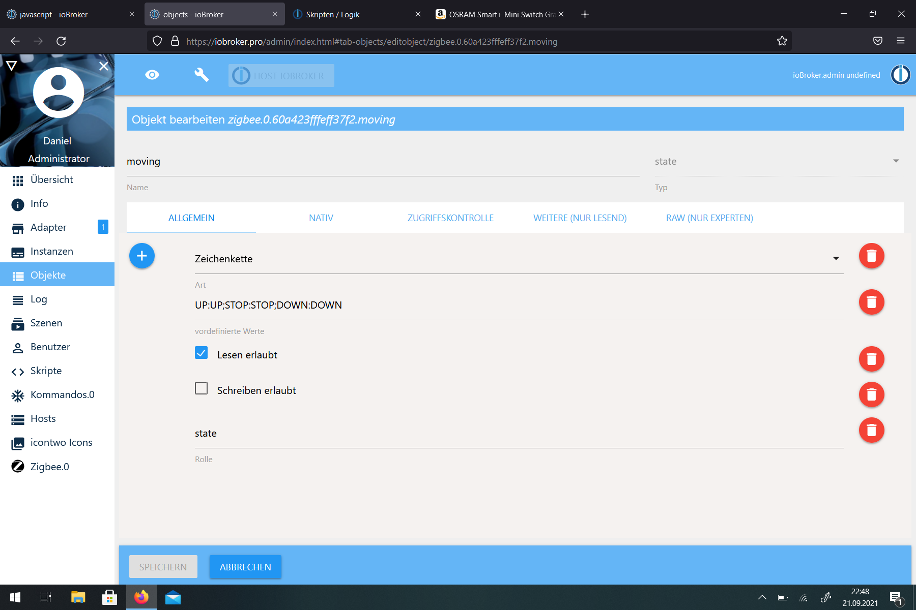

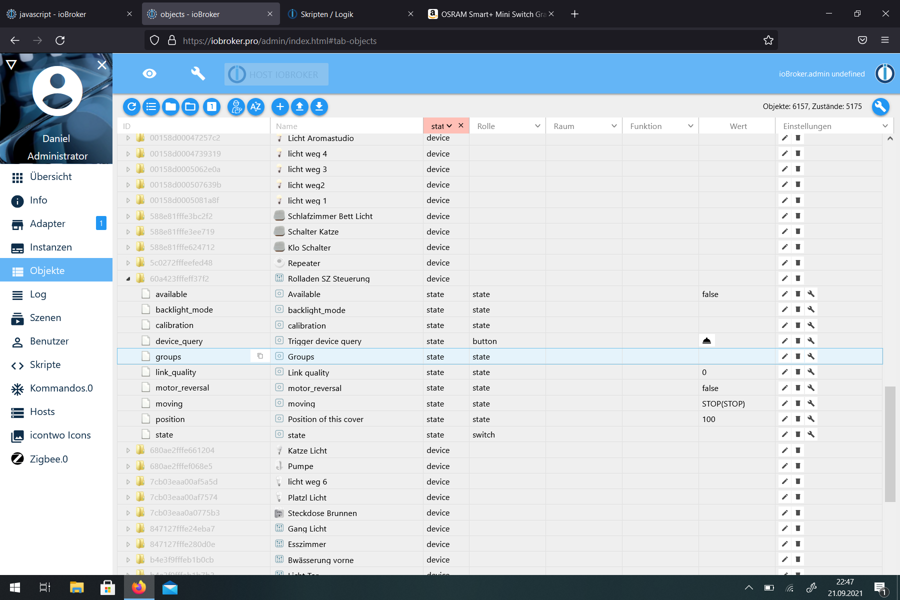

      Als Datenpunkte habe ich beim Aktor:
      Datenpunkt Moving:

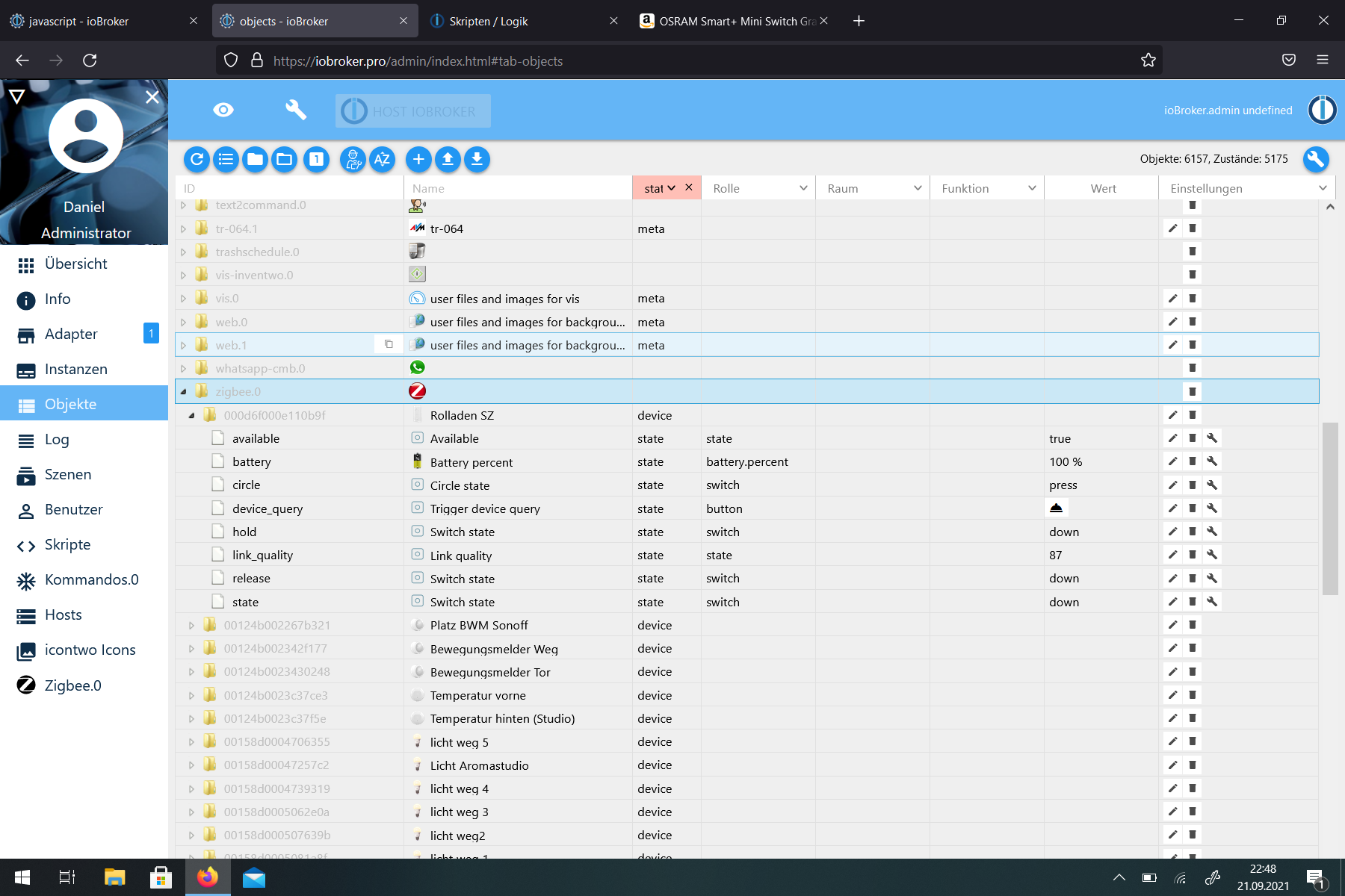

      Beim Schalter:
      Ich dachte mir:
      Schalter hoch - Rolladen Hoch
      Schalter runter - Rolladen runter
      Schalter Kreis - Rolladen Stop

          Also 100 steht für geschlossen, 0 (sollte) für offen stehen <---scheitere derzeit an der kalibrierung...
          beim Aktor:
          State seuert hoch und runter
          den DP "moving" kann ich nicht steuern
          den DP "Position" kann ich steuern
          Fernbedienung:
          der Kreis ist der DP "Circle"
          DP "State": Up oder Down

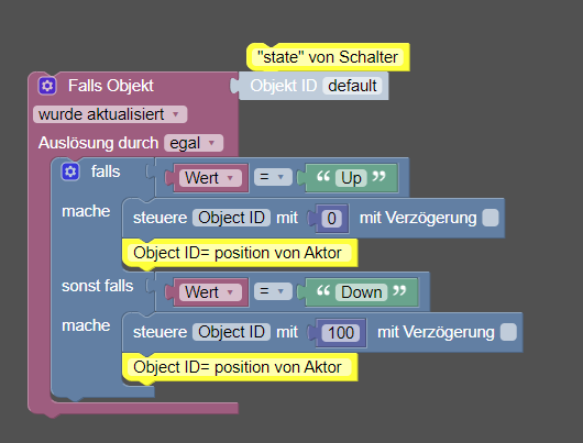

            Mit folgendem Blockly solltest du die Rolladen rauf und runter kriegen.
            Ich habe noch keine Lösung/Idee, wie man die Rollade stoppen könnte.

              dafür scheint der read only state moving zu sein.
              wenn moving true dann führt die Betätigung der Richtunstaste zum stop, wenn false startet die Bewegung.

                Das war auch mein Gedanke, aber ich wüsste nicht welchen DP des Aktors mit Up/Down beschrieben werden könnte.
                Aus meiner Sicht wäre es über "position" nicht möglich, die Rollade zu stoppen.
