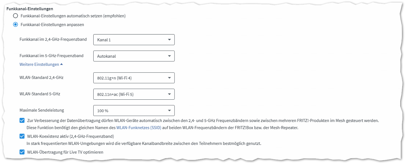

      Ich habe die Automatik mal rausgenommen und die Kanäle wieder wie zuvor verteilt (nur im 2.4GHz Netz).

        Ich habe festgestellt das es statt einem Neustart der Fritz!Box auch reicht das 2.4GHz WLAN kurz ab und wieder einzuschalten.
        Zudem waren 3 Tasmota-Geräte die eine Störung hatten mit dem anderen AccessPoint, der Fritz!Box 7390 verbunden.
        Nachdem ich auf der Fritz!Box 6591 das WLAN aus- und wieder angemacht habe war die Störung auf diesen Geräten weg
        Und 3 andere die direkt an der 6591 hingen gingen danach auch wieder ....
        Keine Ahnung was das ist. Die beiden Fritz!Boxen stehen fast nebeneinander, die 6591 auf Kanal 1 und die 7390 auf Kanal 11

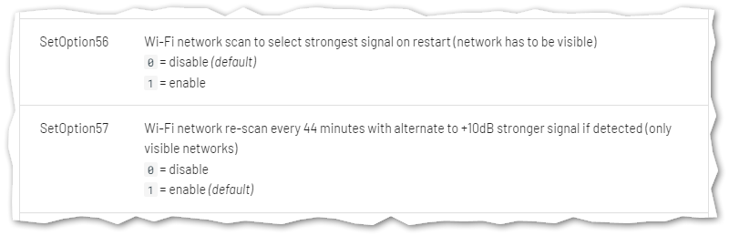

                              welchen Befehl muss ich in der Konsole absetzen, dass die Geräte das stärkste Netz wählen?
                              • BananaJoe
                                BananaJoe Most Active @haselchen last edited by
                                @haselchen ich nutze immer folgenden Einzeiler:
                                Backlog SetOption56 1; SetOption57 1
                                oder halt einzeln nacheinander:
                                SetOption56 1
                                SetOption57 1
                                Erklärung gemäß https://tasmota.github.io/docs/Commands/#setoptions
