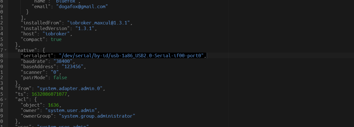

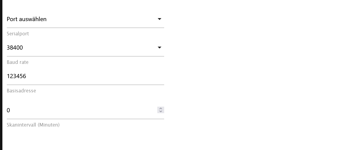

      Hi, wo finde ich denn eine generelle Anleitung wie ich den CULstick in den iobroker integriere.
      Ich hatte den stick vor Jahren auf nem fhem system genutz, bin aber nicht sicher wie ich beim iobroker starte (bzw. beim fhem gestartet bin). Ich habe nichts gefunden im Forum oder bei Youtube. Kann mit jemand einen Hinweis geben oder ist es so offensichtlich das diese Frage einfach nicht notwendig ist?
      Nach dem anschließen an meinen Pi3 habe ich über lsusb folgenden Eintrag gefunden:
      Bus 001 Device 007: ID 0403:6001 Future Technology Devices International, Ltd FT 232 Serial (UART) IC
      und über ls -l /dev/serial/by-id :
      lrwxrwxrwx 1 root root 13 Sep 22 09:26 usb-FTDI_FT232R_USB_UART_AL02VDM7-if00-port0 -> ../../ttyUSB0
      Den Stick habe ich seiner zeit in der Bucht gekauft. Aktuel leuchtet er rot auf der einen und blau auf der anderen Seite. Es ist glaube ich ein nanocul.

        Hi, wenn bei dem Stick alles richtig gemacht wurde müsstest du nur den max! cul Adapter installieren dort das passende device (bei dir wohl "/dev/ttyUSB0") einstellen mit 38400 Baut und es sollte alles gehen.
        Falls nicht solltest du die Rechte für den USB Stick überprüfen.
        Bei mir ist des Device in der Gruppe "dailout" und der IoBroker User auch.
        Zum Vergleich:
        >ls -la /dev/ttypUSB0
        crw-rw---- 1 root dialout 188, 0 Sep 22 11:37 /dev/ttyUSB0
        >id iobroker
        uid=1001(iobroker) gid=1001(iobroker) groups=1001(iobroker),5(tty),20(dialout),29(audio),44(video),112(bluetooth),998(i2c),997(gpio)
        Wichtig ist das der Benutzer IoBroker in der passende Gruppe ist.
        P.S. denk an einen Reboot wenn du dem Benutzer eine neue Gruppe hinzugefügt hast.

          Die Baudrate habe ich nochmal angepasst und die Basisadresse wieder auf "123456" zurück gestellt im Max!Cul adapter. Dieser ist auch grün geworden, ganz verstanden warum habe ich aber nicht.
          Der CULstick muss also nicht noch irgendwie installiert und configuriert werden?
          Es scheint nun grundsätzlich zu funktionieren, ich sehe einen Ordner für den CUL und auch ein erstes MAX! Heizungsthermostat, welches aber noch keinen Wert angenommen hat den ich gesendet habe.

              Ich habe due Baudrate auf 9600 herunter gesetzt, hat aber keinen merklichen Effekt. Wießt du wie man die "korrekte" Baudrate ermittelt? Ich habe verschiedene Werte im Forum gelesen.
              Was steht bei dir in maxcul.0.info.version ?
              V 1.67 nanoCUL868
              Zu dem anderen Problem. Ich vermute mal das der Eintrag unter maxcul.0 so etwas wie 123456 ist und nicht
              KEQ1234567, KDM1234567 oder OEQ1234567 habe ich recht ?
              "_id": "maxcul.0.MEQ1461227", .. dieser Name (ID) steht in den Objekten unter maxcul.0
              In fhem seiner zeit ging das eingeltlich gut mit dem Verbinden, meine ich mich zu erinnern.
              Ich habe die Thermostate nicht restet, vielleicht ist das notwendig. Aktuell habe ich nur 1 Thermorstat angeschlossen, um erstmal zu testen.
              Noch ein Frage des Unwissenden, wie benutzt man denn so nen Skript? Und was genau macht es, bzw. wieso sollten die Werte gesetzt werden?
              • I
                ignis-draco @postworld last edited by
                @postworld said in Wie den CULstick im iobroker installieren? (für MAX!CUL):
                Das sollte mit 9600 passen. Wenn es die Falsche ist kann er keine Geräte finde.
                        @postworld und @ignis-drago:
                        Für CUL FW Version: V 1.67 nanoCUL868 ist die richtige Baurate 38400
                        Das steht so auch in der Selbstbau Wiki beschrieben....
                        und den Port habe ich dort eingetragen. Damit er auch immer richtig gefunden wird.
                        Vor allem wenn mehrere USB Ports genutzt werden.
