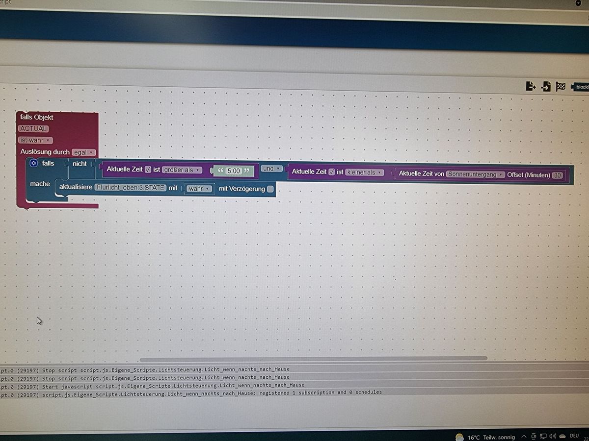

      wollte mal fragen ob das so klappen müsste.
      Ist im Moment schwer zu testen ^^.
      Das Licht soll eingeschaltet werden falls der Trigger zwischen "30min nach Sonnenuntergang" und 2 Uhr nachts ausgelöst wird.
      Hab es mit einem nicht gemacht, weil ich meine mal gelesen zu haben, dass man besser nicht über 2 Tage prüfen soll.

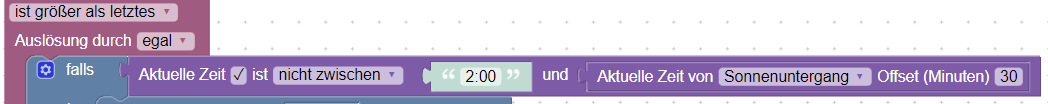

        paul53 @David G. last edited by paul53
        @david-g sagte: der Trigger
        Was ist der Trigger?
        @david-g sagte in Aktion nur in Zeitraum:
        Das trifft zu, wenn eine Astrozeit verwendet wird, geht aber einfacher.
        • David G.
          David G. @paul53 last edited by David G.
          Ein Sensor im Türschloss der beim aufschließen von false auf true wechselt.
