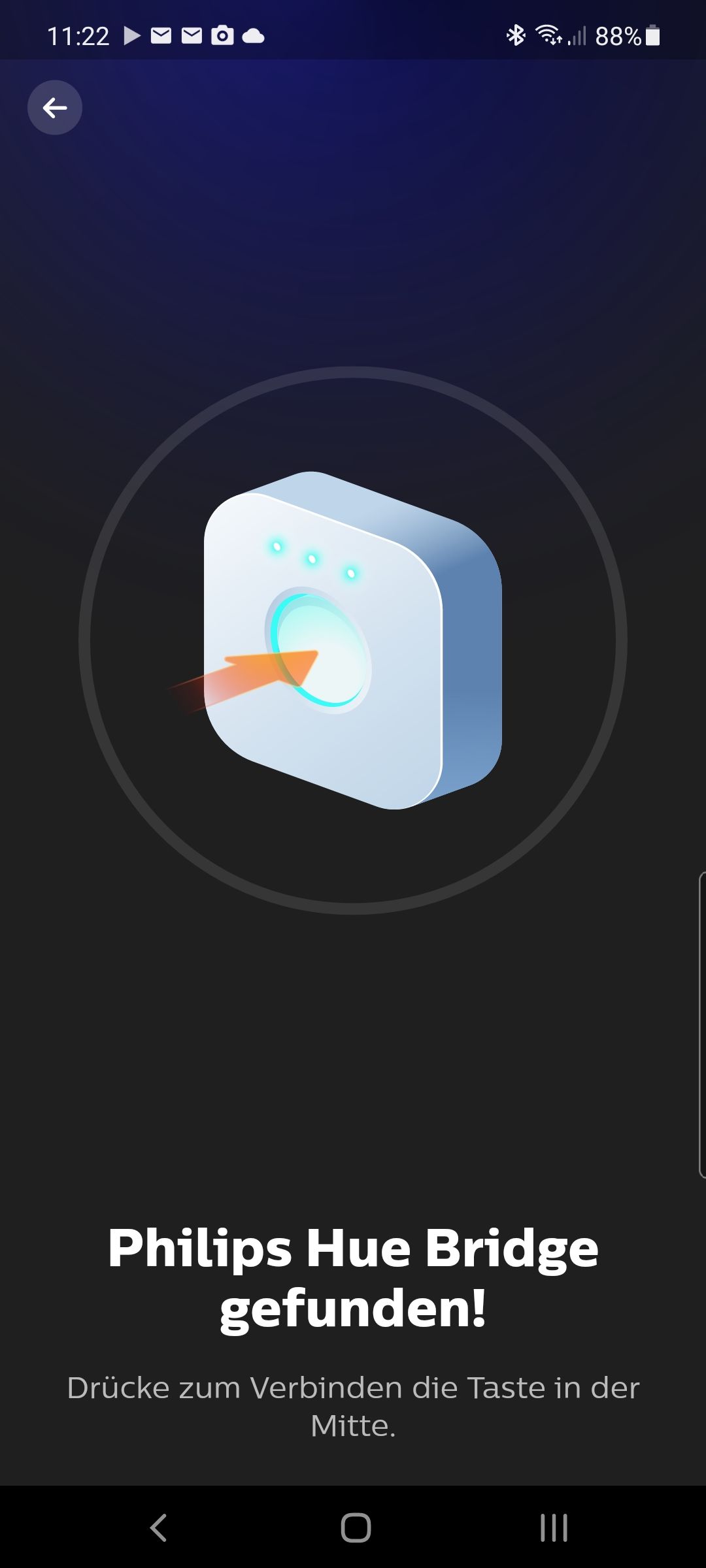

                  @manuel-held Ich habe mir testweise die Hue App runtergeladen, um Dein Problem nachzuvollziehen. Die Installation klappt natürlich bestens. Die Suche nach dem Gateway ist aber trotz Aktivierung der Authentifizierung im Gateway nicht erfolgreich.
                  Drücke ich dann auf den Button "Ich benötige Hilfe" kann ich das Gateway über dessen IP-Adresse suchen lassen. Diese Suche ist dann erfolgreich:
                  Aber hier bin ich dann mit meinem Latein am Ende. Mein ConBee-Stick hat nun mal keinen Knopf zum Drücken 😠
