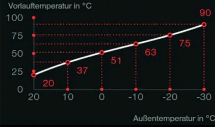

      ich benutze zur Visualisierung von Messwerten Grafana. Ich habe nun vor, die Heizkurve meiner Gastherme (Wolf, mit Adapter in iobroker eingebunden) zu visualisieren, scheitere aber an Grafana. Es ist ja eben keine Serie an Daten die visualisiert werden sollen, sondern die Verknüpfung aus Normaußentemperatur, max. Vorlauf, Startpunkt Heizkurve etc.
      Eine einfache Grafik möchte ich nicht einbinden, sondern am liebsten einen dynamischen Graphen, der sich verändert wenn ich einzelne Werte verändere.
      Gibt es dafür evtl eine fertige Lösung? Oder eine Idee, wie ich das in Grafana umsetzen kann? Es müssen auch keine gekrümmten Linien sein, mir würde eine gerade Linie reichen.
      Anbei ein Beispiel, falls Heizkurve kein Begriff sein sollte:
      Danke für eure Hilfe!

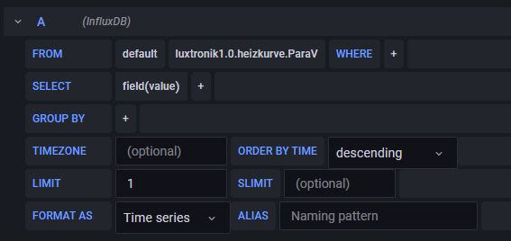

        Die Werte kommen in drei Datenserien rein (exemplarisch eine als Screenshot):

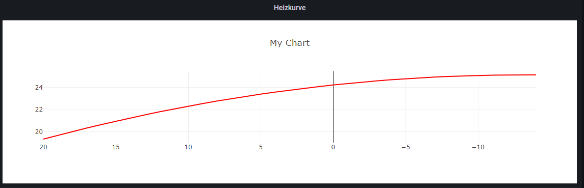

        Das Ergebnis sieht so aus:
          paul53 @thopark last edited by
          @thopark sagte: Das Ergebnis sieht so aus:
          Das wäre eine Extrem-Niedertemperatur-FBH. Der Anstieg ist wohl zu gering.
