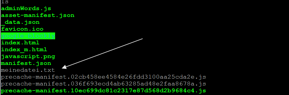

            • liv-in-sky
              liv-in-sky last edited by
              @oliverio sagte in Aus javascript in Textdatei schreiben:
              writeFile('javascript.admin', '/meinedatei.txt', "testx test", function (error) {
              funktioniert (ohne slash vor datei):
              writeFile('javascript.admin', 'meinedatei.txt', "testx test", function (error) {
                  console.log('file written');
              Bobby 1 Reply Last reply Reply Quote 0
              • Bobby
                Bobby @liv-in-sky last edited by
                @liv-in-sky Das hat funktioniert!
                Ich danke dir/euch für die Hilfe 🙂
