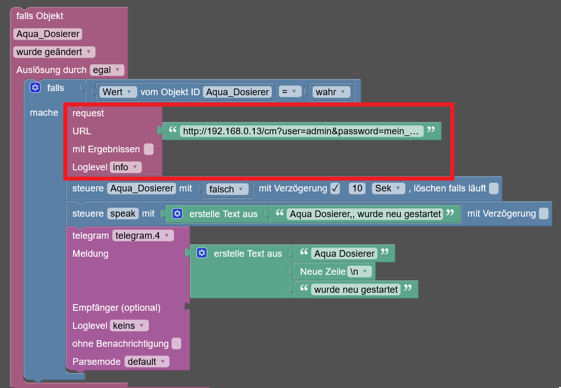

      Hallo Leute, ich wollte mal fragen, ob es möglich ist aus einem Datenpunkt eine IP ab zu fragen und diese dann in den exec Text einzubetten !?
      Es geht um den roten Bereich vielmehr um das Textfeld, kann man das so abwandeln, das die IP dazu aus einem Datenpunkt genommen werden kann !?
      Quellcode:

      XBiT 1 Reply Last reply Reply Quote 0

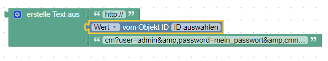

        @aphofis
        Dein Textfeld Gegen das austauschen.
        Bei Wert vom Objekt.. deinen Datenpunkt mit der IP auswählen.
          <block type="text_join" id="6h4%!*zXX@nt(mrhnYYv" x="88" y="-437">
            <value name="ADD0">
              <block type="text" id="5Ut7tlyZ_6T!$$?|pLU/">
                <field name="TEXT">http://</field>
            <value name="ADD1">
              <block type="get_value" id="F)5D$d@`]A|L=2HjJ=v^">
                <field name="OID">ID auswählen</field>
            <value name="ADD2">
              <block type="text" id="jns:ltKM#TcISQm7rZmP">
                <field name="TEXT">cm?user=admin&amp;amp;password=mein_passwort&amp;amp;cmnd=Restart%201</field>
        • Aphofis
          Aphofis last edited by
          @xbit Das ja simpel!
          Schon eher peinlich, das ich da nicht selbst drauf gekommen bin.
          Wusste nicht das man das so trennen kann.
          Super Vielen Dank
