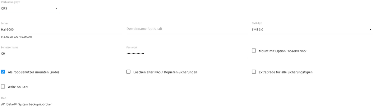

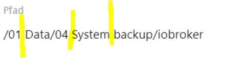

      @cherberg sagte in Hilfe: Backitup Backups auf Synology NAS:
      der Pfad wo ich die Backups haben möchte ist /01 Data/04 System backup/iobroker
      Es kann auch passieren das der Pfad mit den Leerzeichen nicht angenommen wird .
        Thomas Braun Most Active @Glasfaser last edited by Thomas Braun
        @glasfaser @cherberg
        Leezeichen in Pfaden sind zu vermeiden.
        Der mount-Befehl interpretiert die losgelösten Bestandteile als Option und kann damit natürlich nichts anfangen.

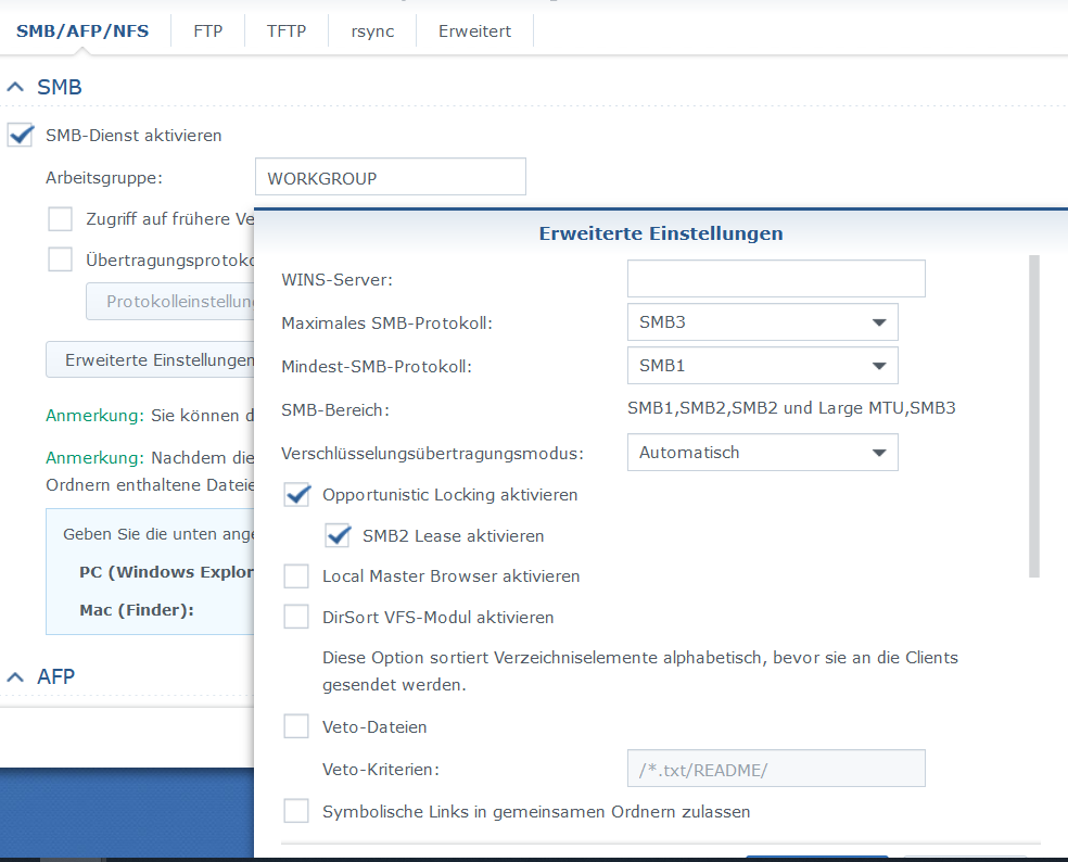

            sieht bei mir genau so aus. SMB3 ist doch auch bei Dir als maximales Protokoll eingestellt.

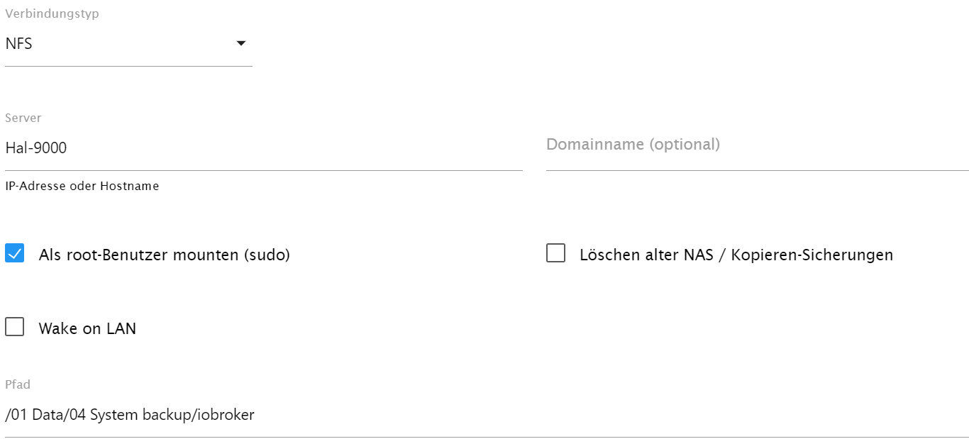

              @cherberg Hast du auf der Synology den freigegebenen Ordner mit NFS-Freigabe versehen? Dort die IP des iobroker eingeben. Ich würde auch anstelle des Namens die IP der Synology im Backup-Adapter eintragen.
              habe ich gemacht, keine Verbesserung

                  Kann mir vielleicht jemand einen Screenshot schicken von der Konfiguration im iobroker und Synology?

                                  mount.nfs: access denied by server while mounting 192.168.178.102:/volume1/01Data/04Systembackup/iobroker
                                  Es wird immer der Pfad zusammengebaut ( die Leerzeichen werden nicht übernommen)
                                  und wie schon @Thomas-Braun sagt , solltest du es ändern .
