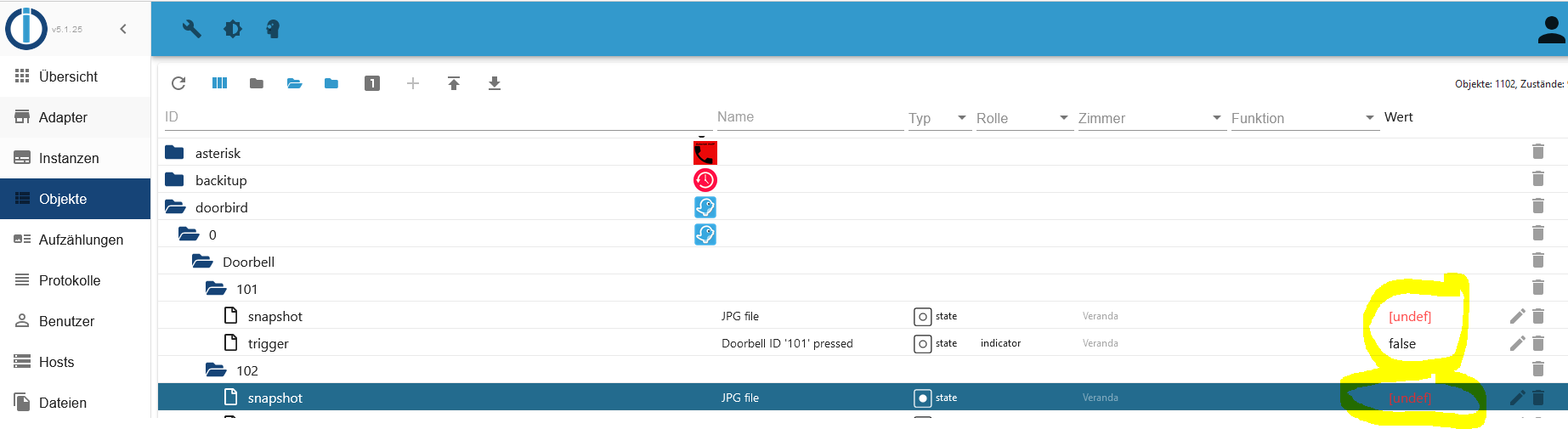

      Hallo ihr lieben.
      Ich habe seit kurzem jetzt den IO Broker und wurstel mich da gerade so langsam durch.
      Wenn man bei mir Klingelt, spricht die Alexa bereits auch einen vorprogrammierten Text dank Blockly.
      (Jemand ist an der Tür.)
      Jetzt hab ich aber etwas das noch nicht funktioniert.
      Siehe Screenshot.
      Ich habe im Video von Mathias ( haus-automatisierung) auf Youtube gesehen das unter Objekte ein Link zum letzten Bild erscheinen müsste.
      Dieser fehlt bei mir.
      Ich habe mal im Screenshot verdeutlicht wo was fehlt und hier der Link zum Video wo er meint das es dort stehen müsste: https://youtu.be/Ewx_Dj9403g?t=370

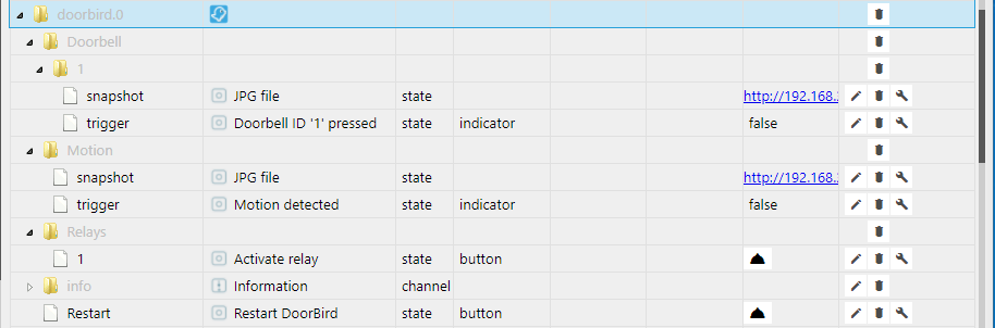

      Hier mein Screenshot:
      Könnte mir hier bitte nochmal jemand helfen ? 🙂
      Ich bin was das ganze hier angeht absolut frisch und mehr als grün.
      Also so ganz komplizierte fachsprache kann man versuchen, wird aber meistens nix XD
      Liebe Grüße.

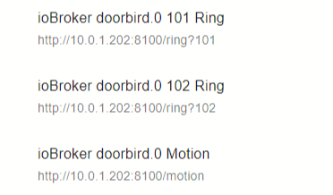

              Was komisch ist, im Screenshot stehen sie mit http
              ioBroker ruf ich aber mit https auf

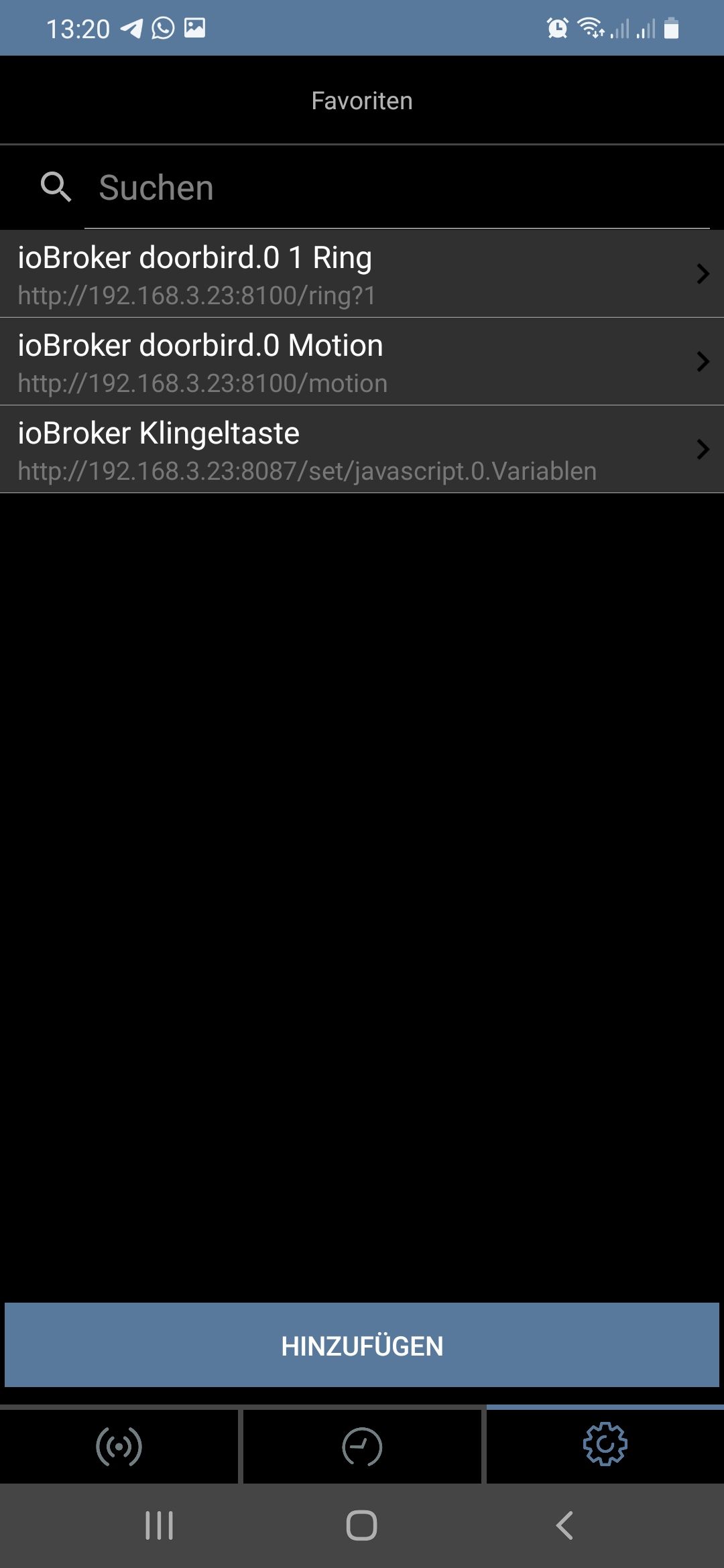

                Mein Eintrag hier lautet
                http://192.168.3.23:8100/ring?1
                Also auch http.
                Auch der localhost ging bei mir nicht, musste die IP der Synology sein, auf der Broker im Docker läuft

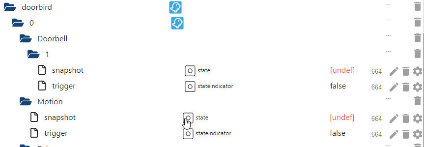

                          Ja, Klingel kommt an. Nur der DP für das Bild bleibt auf undef

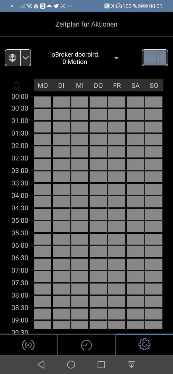

                          • Z
                            zahnheinrich @Negalein last edited by
                            @negalein

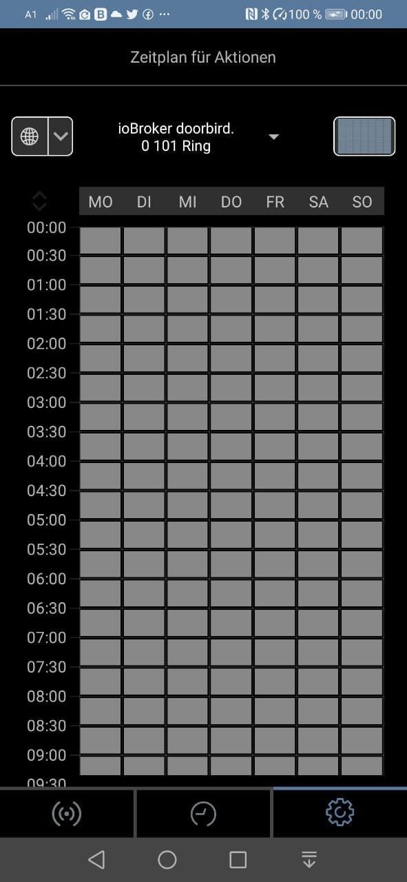

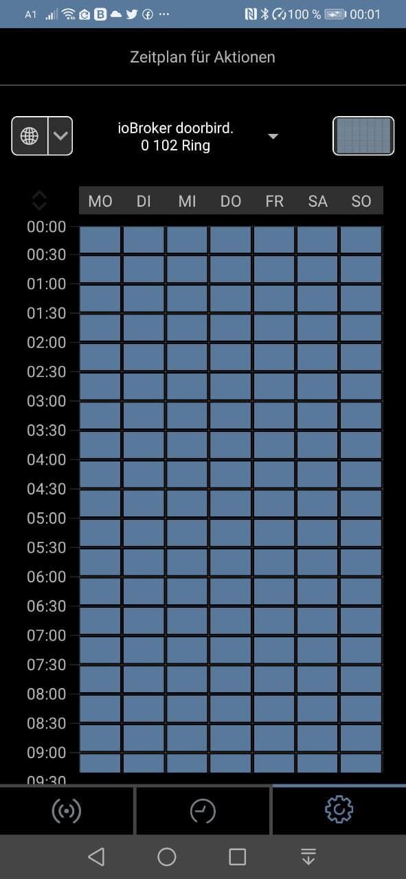

                            Zeig mal deine zeiteinstellung in Doorbird
                            • Negalein
                              Negalein Global Moderator @zahnheinrich last edited by
                              @zahnheinrich sagte in DoorBird (Funktioniert) Zeigt aber nicht Standbild d. Kamera:
                              photo_2021-09-26_00-04-18.jpg photo_2021-09-26_00-04-26.jpg photo_2021-09-26_00-04-23.jpg
                              • Z
                                @negalein
                                In den beiden linken N
                                Screenshots ist keine Zeit angegeben, alles grau. Da passiert nix. Bei Motion wird da kein Bild geschickt
                                • Z
                                  @Negalein
                                  Was mir sonst noch einfällt:
                                  Doorbird neu starten
                                  Doorbird Adapter stoppen, Datenpunkte löschen, Adapter neu starten.
                                  Ich betreibe vier Doorbird Anlagen (auch 3-Teilnehmer dabei).
                                  Das Probelem der fehlenden Bilder lag IMMER an fehlerhaften http und/oder Zeitplan Einstellungen in der Doorbird App

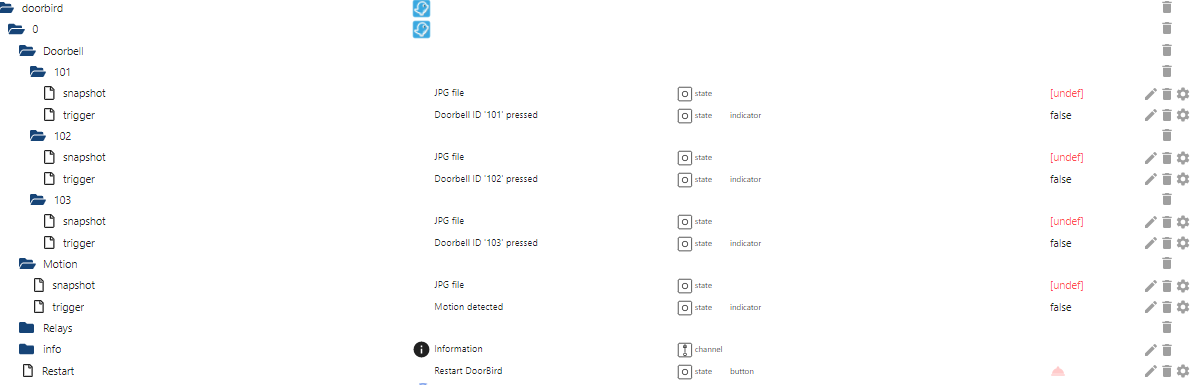

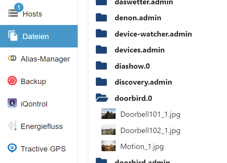

                                    ammawel @zahnheinrich last edited by ammawel
                                    @zahnheinrich @Negalein
                                    Ich habe genau dasselbe Problem, http und Zeitplan sind in Ordnung.
                                    Zu den oben abgebildeten Zeitplänen: In der App gibt es getrennte Pläne an unterschiedlichen Stellen für Klingeln und Bewegung, dem entsprechend sind auch nur die jeweils zugehörigen http-Pläne blau, der andere jeweils dunkelgrau hinterlegt.
                                    Im Verzeichnis /opt/iobroker/iobroker-data wird eine aktuelle Bilddatei "doorbird.0.snap.jpg" abgelegt, dennoch bleiben die Datenpunkte auf undef.
                                    Meine Anlage: DoorBird D1101V-F
                                    Firmware: 0130
                                    Android-App: 5.01

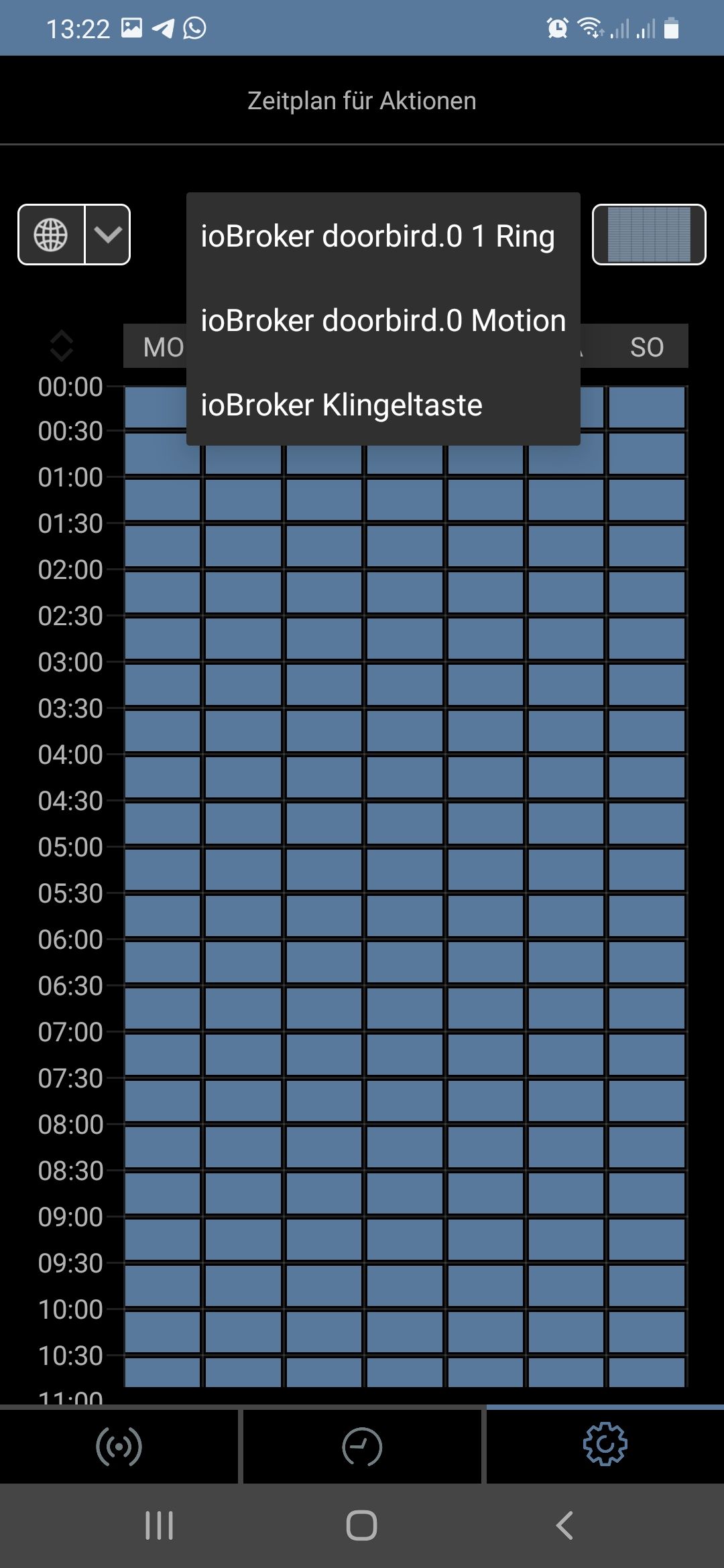

                                      Meine sehen z.B. so aus:
                                      Das ist richtig, es gibt 2 Stellen:
                                      • 4D Motion Sensor -> Einstellungen -> Zeitplan für Aktionen (Sensor muss aktiviert sein)
                                      • Experteneinstellungen -> Zeitplan für Türklingel
                                      Die Zeitpläne sehen dann so aus:
                                      Im linken dropdown das Symbol für http (Globus) auswählen
                                      Im mittleren dropdown Feld muss dann für
                                      • die EInstellungen des Motion-Zeitplans der mittlere DP Motion ausgewählt werden,
                                      • die EInstellungen des Klingeltasten-Zeitplans der untere DP Klingeltaste ausgewählt werden,
                                      • Alle Zeitfelder müssen jerweils blau markiert sein (oben rechts die blaue Schaltfläche)
                                      Danach speichern,
                                      Nach klingeln/motion draussen an der Dorrbird (aber auch erst dann!) erscheinen im iobroker die DP :
                                      Das funktioniert immer!
                                        @zahnheinrich
                                        Wie ich schon schrieb, wird ein aktuelles Bild zum Zeitpunkt des Ring- oder Motion-Ereignisses im Verzeichnis "/opt/iobroker/iobroker-data" abgelegt.
                                        Also müssen http und Zeitplan doch wohl offensichtlich funktionieren.
                                        Was nicht funktioniert ist der Eintrag in den Datenpunkten, die Punkte mit dem Namen "snapshot" selbst sind ja mit Wert "undef" auch vorhanden.
                                        VG Achim
                                        Z 2 Replies Last reply Reply Quote 0

                                          Zeig mal deine
