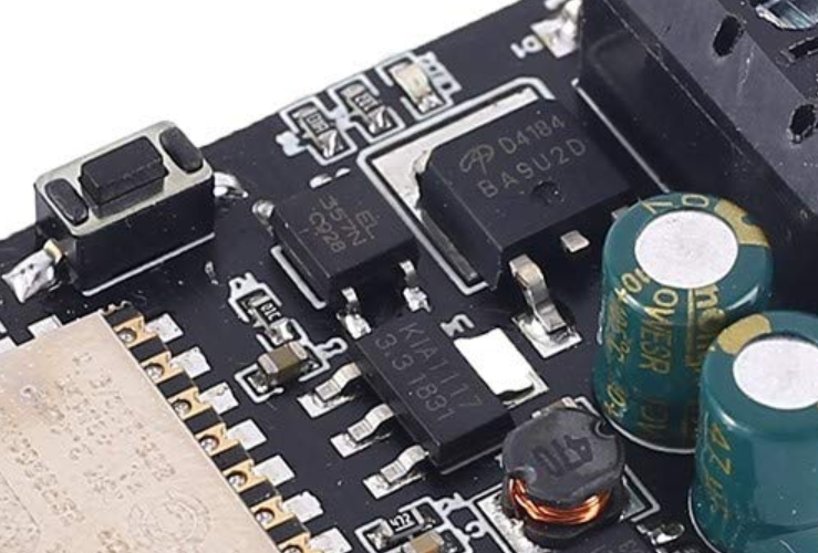

      Ja, das mit den mosfets ist immer so eine Sache. Die IRF520 sind z.B. wirklich nur mit 5V zu betreieben.
      Das mag meist oder zumindest oft halbwegs funktionieren.
      Habe die von mir verlinken blauen boards im Einsatz und die haben noch nie "nur" halbwegs funktioniert 😉 Die funktionieren immer 💪
      @nick-the-bird-92 said in Lichtschranken einbinden IOBroker:
      Soweit ich dich verstehe braucht der Mosfet eine Ansteuerungsspannung von 4.5V, des EPS gibt aber nur 3,3V aus. Richtig?
      Korrekt. Nimm dich in acht vor den roten mosfets boards mit irf520, diese funktionieren tatsächlich nicht mit 3,3V. Die blauen, von mir verlinkten, arbeiten bei mir tadellos zusammen mit esp82xx und esp32 🚀
      Wenn ja, gib es einen Mosfet der mit 3,3V klar kommt
      Das gibt es mit Sicherheit auch. Musst ein bisschen recherchieren. Diese fertigen boards sind halt immer plug'n'play, allerdings hat man natürlich dann deutlich weniger Auswahl. Ein industrielles Design wird natürlich nie auf solche boards setzen sondern die ganzen pcbs mit mosfets und Beschaltung selber kreieren.

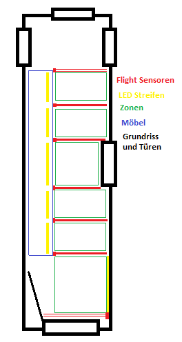

        Herausforderung ich müsste alle Flightsensoren und LED Strips als Datenpunkte im iobroker haben
        Das macht esphome automatisch wenn du den Sensoren einen Namen gibst.

        Kann man auch den Verlauf programmieren. Zum Beispiel dass das Licht bei den einzelnen Strips von Anfang bis ende wandert und andersherum?
        Wenn du addressable leds hast geht auch das. Einen mosfet für pwm brauchst du dann gar nicht mehr, es reicht typischerweise ein digital out (gpio) um leds zu steueren.

                Wenn ja, gib es einen Mosfet der mit 3,3V klar kommt oder eine Alternative für den ESP oder etwas zum zwischenschalten (verstärkemäßig)?
                Ja, z.B. IRF3708, AOD424 sind entsprechend spezifiziert.

                  Okay ist mit dem Mosfet und den 3,3V ist dann ja hinfällig wenn ich deine Blauen nehme
                  Nicht ganz. Der Einwand von @klassisch ist korrekt. Sprich laut Spezifikation ist der Betrieb mit 3.3V schon grenzwertig für einen "originalen" D4184.
                  Nur weil ich (mit meiner Grauimport Charge) "Glück" hatte und ich ebenfalls mit den Teilen keine großen Lasten schalte muss das nicht zwangsläufig für dich und deinen Anwendungsfall funktionieren ⚠
                  Allerdings kann ich dir die Teilchen guten Gewissens zum testen/spielen/starten empfehlen. Wenn du höhere Ansprüche entwickelst kannst du ja jederzeit upgraden 🚀
                  Und jetzt habe ich gerade mal geguckt, die ganzen sinilink boards die ich mit meinen 12/24V Led strips betreibe haben auch einen D4184 drauf, auch hier keinerlei Probleme:
