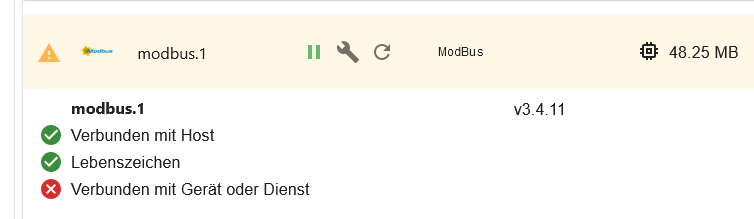

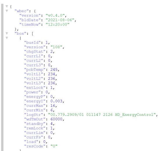

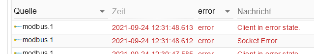

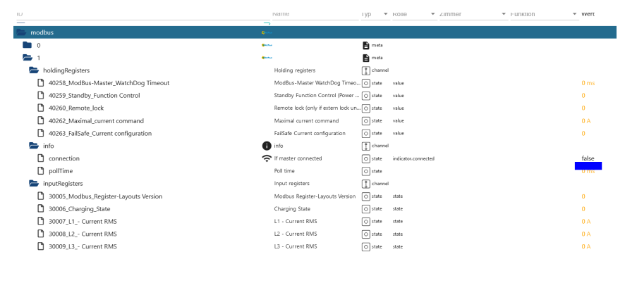

      Ich habe alles verdrahtet, unter 192.168.178.78/json kommt etwas an.
      Der Modbus Adapter
      legt die Datenpunkte an, aber connection steht auf "false".

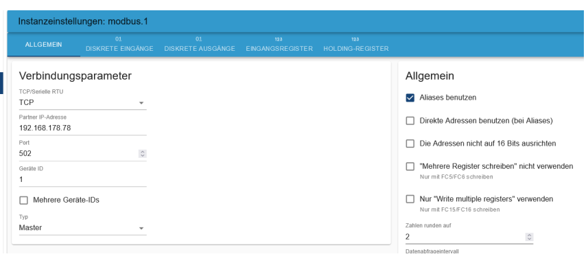

      Hier die Instanzeinstellung und die Fehlermeldungen.
      a90c8a4d-eb88-460a-a340-dc286e27dc2c-grafik.png 42603f31-c813-4e26-ae5b-b796dc0304a0-grafik.png
      Finde den Fehler .... 😉
      S Andreas Friedrich 2 Replies Last reply Reply Quote 0
        steff393 @RaspiUser last edited by
        @raspiuser
        Ich glaube das Missverständnis ist bezüglich des Modbus:
        Die Kommunikation zwischen ioBroker und wbec hat mit Modbus nichts mehr zu tun. wbec kommuniziert mit der Heidelberg über Modbus RTU. Es stellt dann die Daten aber im WLAN als ganz normales HTTP mit JSON zur Verfügung.
        Ich weiß leider nicht, wie man das in ioBroker anbindet. ioBroker muss meiner Meinung nach die Seite http://192.168.178.78/json aufrufen und sich dann die interessanten Werte rausziehen.
        Und andersrum, wenn z.B. ein Strom von 7,2A eingestellt werden soll, folgende Seite aufrufen http://192.168.178.78/json?currLim=72
        Gibt es in ioBroker evtl. statt dem Modbus-Adapter einen normalen "HTTP-Adapter" oder ähnliches?
        RaspiUser 1 Reply Last reply Reply Quote 0

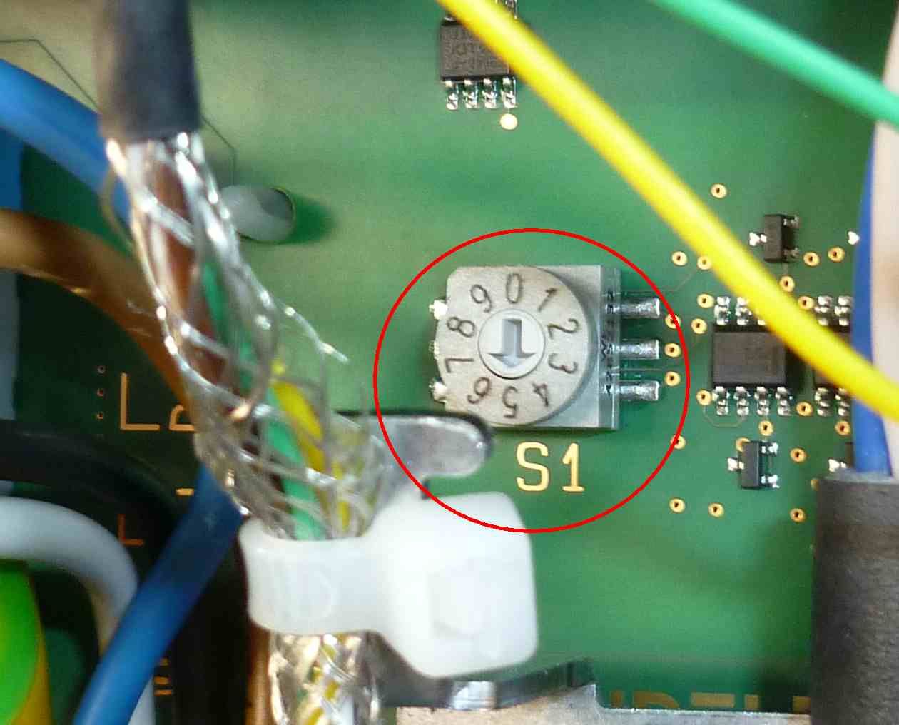

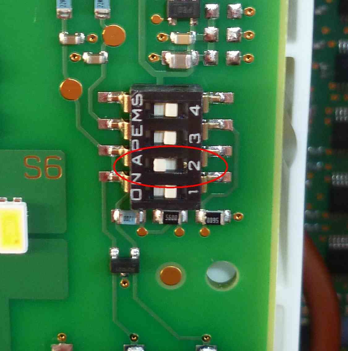

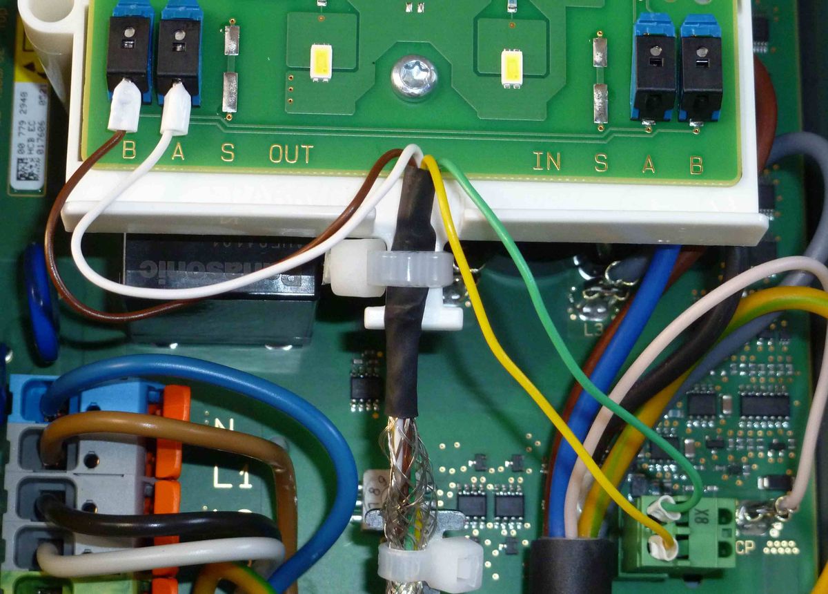

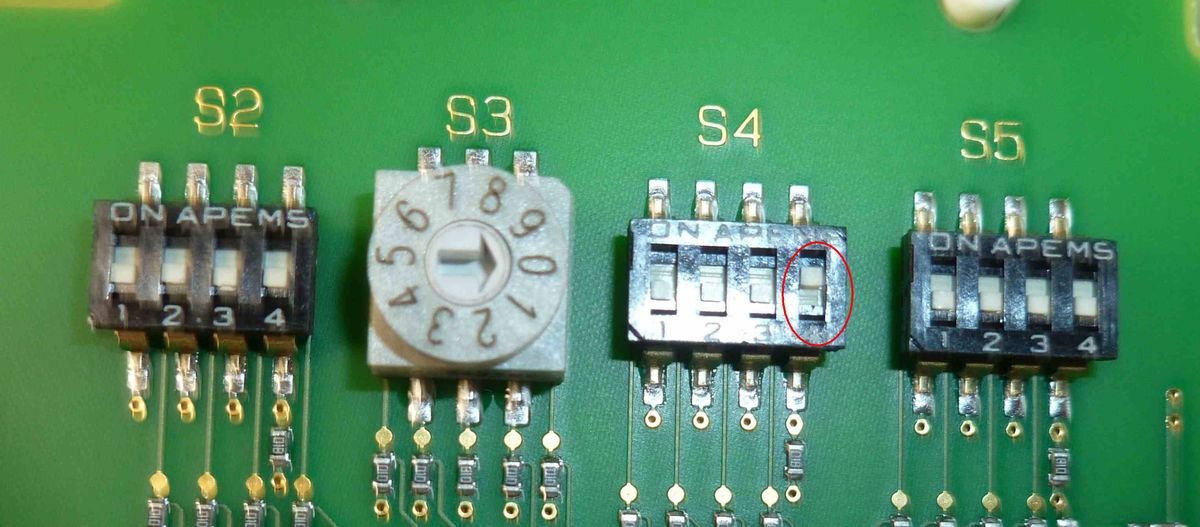

            @raspiuser Hi, wie hast du die Dip-Schalter an der Heidelberg Wallbox gesetzt? Ich bekomme irgendwie keine JSON Daten
            • RaspiUser
              RaspiUser @Andreas Friedrich last edited by
              @andreas-friedrich said in Heidelberg Wallbox Energy Control und wbec:
              So funktioniert es bei mir ...

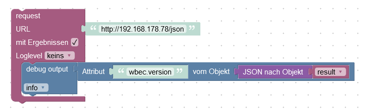

                ... beim parsen der JSON (Ausdruck s.o. am Anfang) betrete ich Neuland und komme in BLOCKLY nicht (richtig) weiter. Das hier klappt (Ergebnis="v0.4.0") ...
                Wenn ich "box" statt "wbec.version" eingebe bekomme ich als Ergebnis den komletten Inhalt des ARRAY's und kein einzelnes OBJEKT. Wenn ich z.B. "box.energyP" eingebe bekomme ich nix.
                Danke für's anschieben ...
                  @raspiuser Funktioniert sowas wie "box[0].voltL1" ?
                  • RaspiUser
                    RaspiUser @steff393 last edited by
                    @steff393 said in Heidelberg Wallbox Energy Control und wbec:
                    .... die Richtung stimmt aber hier klappt es ... https://forum.iobroker.net/topic/51246/gelöst-json-in-blockly-zerlegen/13

                      • Warum hast du einen Follower aktiviert? Hast du 2 Wallboxen?
                      • Das gelbe/grüne Kabel hast du für ein RFID oder Schlüsselsystem angeschlossen?
                      • Eventuell dumme Nichtelektrikerfrage: Warum hast du nur 10A Eingang, aber 16A Ausgang?
                      Nevertheless, ich bekomme auch keine Daten in die JSON. Habe aber auch bei IN aufgelegt, wobei das keinen Unterschied machen sollte, denn die Ein- und Ausgänge sind 1:1 direkt miteinander verbunden. Liegts evtl am verwendeten "Datenkabel"? Habe ein 0,8er aus einem alten Netzteil geholt.
                      • RaspiUser
                        RaspiUser @maxpd last edited by
                        @maxpd said in Heidelberg Wallbox Energy Control und wbec:
                        Nein, nur 1 Box
                        Ich hatte ein 4-adriges Kabel und da habe ich die Ader einfach angeschlossen, aber letztendlich nicht genutzt, d.h. nur gebrückt.
                        Da mein Corsa-e nicht wirklich gut mit der Heidelberg bzgl. PC-laden usammengearbeitet hat, habe ich sie verkauft. Ich kann mangels Bedienungsanleitung die DIP Einstellung nicht mehr nachvollziehen, sorry. Aber mit diesen Einstellungen hat alles funktioniert!!

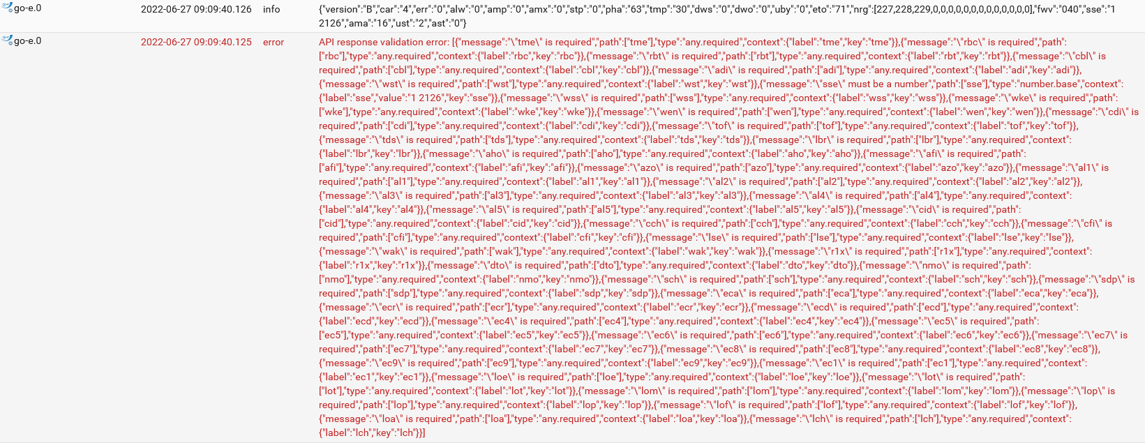

                          Ich habe diese Kombination. Heidelberg EC und wbec funktionieren problemlos. Daten sind normal abrufbar und auch mit der App Wallbox Steuerung (als Heidelberg EC über wbec) steuerbar.
                          Nun emuliert ja wbec auch eine Go-eCharger WB. iobroker hat einen Adapter für die GO-E. Die WB wird auch erkannt und es sieht alles normal aus aber Daten kommen in den Objekten nicht an. Scheinbar passt die JSON Antwort nicht.
                          Kennt einer das Problem? Wie habt ihr es in iobroker gemacht?!
