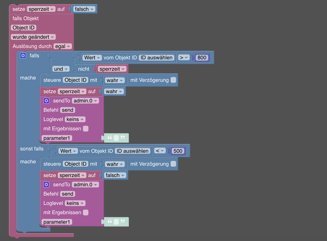

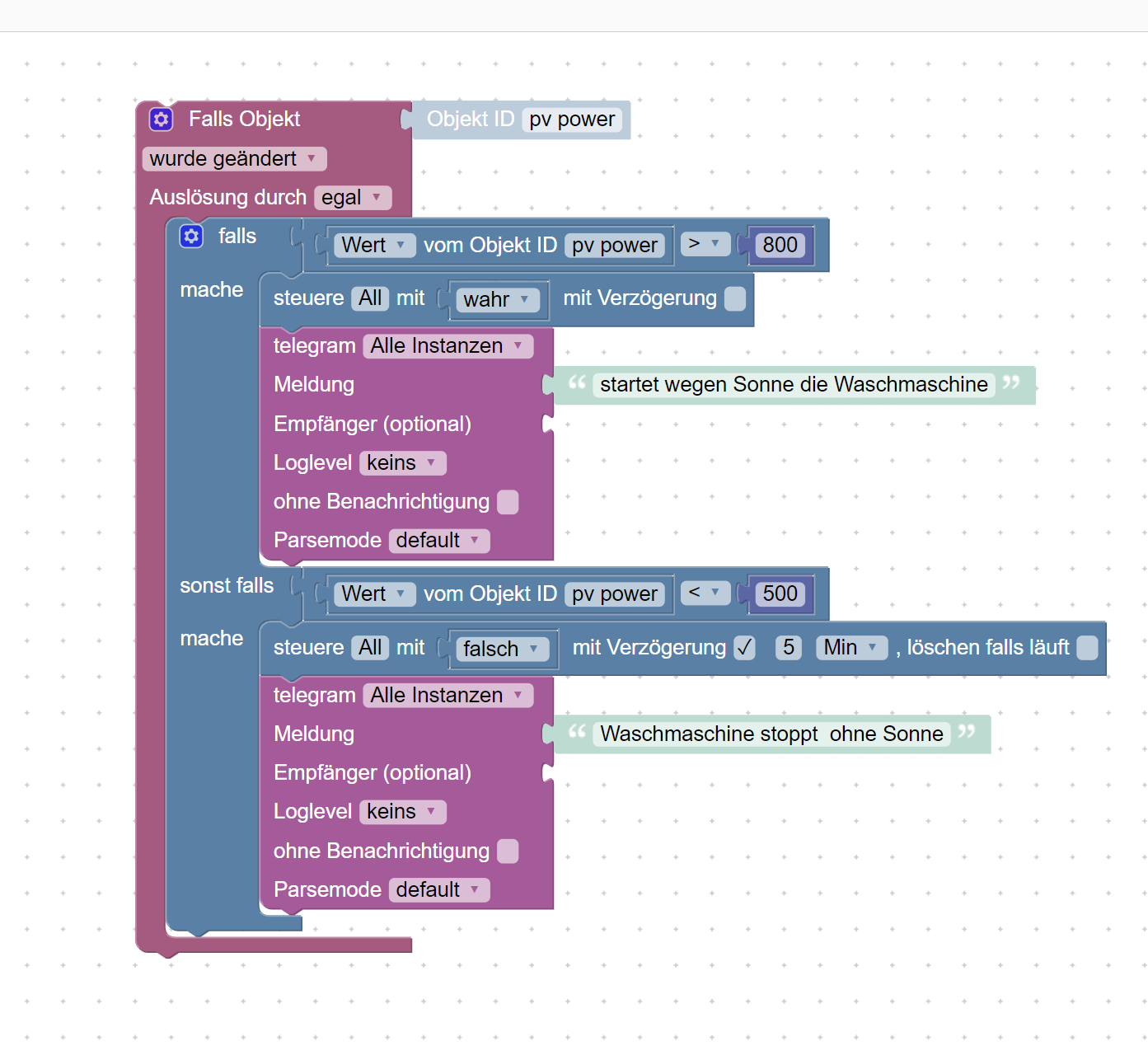

      Hallo Community,
      ich habe ein Problem mit einen Blockly, dieses sendet jede Minute eine Nachricht.
      Die Funktion soll eigentlich sein, das wenn von meiner PV Anlage genügend Strom vorhanden ist, das eine Steckdose angeschaltet wird und die Waschmaschine arbeitet. Aber wenn der Fall eintritt bekomme ich jede Minute eine Nachricht das die Waschmaschine startet. Was muß ich tun damit ich nur eine Nachricht bekomme. Im Anhang noch ein Bild vom Skript. Für eure Hilfe schon einmal Danke.
      Grüße Andreas
      J Cinimod 3 Replies Last reply Reply Quote 0
        JoergH @Karlchen006 last edited by JoergH
        @karlchen006
        Da sich Dein PV Strom ständig ändert, wird auch jedesmal das Programm getriggert und somit die Nachricht ausgelöst. Wenn Du das verhindern willst, dann nimm eine Variable, bzw. Info und frage ob diese schon gesetzt ist, wenn ja, dann nicht mehr auslösen. Diese setzt Du beim ersten Auslösen und musst sie nach Ende wieder zurücksetzen auf "falsch".
        P.S.: Meine Waschmaschine (Miele) lässt sich übrigens nicht beliebig lange pausieren, sondern nur ganz am Anfang noch. Danach lässt sie sich nur stoppen, indem man das Programm abbricht, dann kann man sie aber nicht mehr automatisch weiterlaufen lassen. Deshalb würde ich nur am Anfang einmal prüfen ob genug Strom da ist und sie dann ggfs. laufen lassen bis zum Ende. Dies kann man auch über andere Trigger, z.B. den Status der Waschmaschine steuern, statt bei jeder Änderung des PV Stromes.

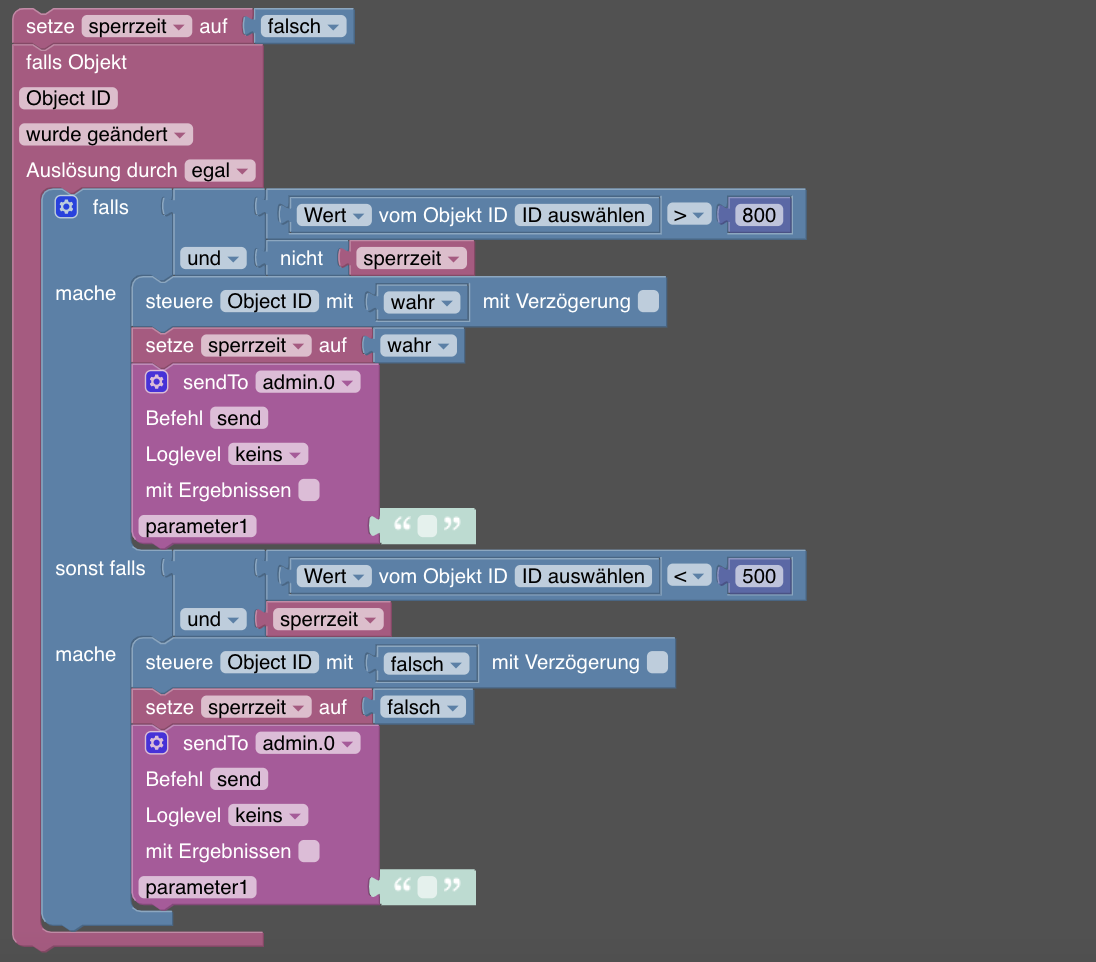

          Cinimod Most Active @Karlchen006 last edited by Cinimod
          @karlchen006
          ja genua, wie @JoergH sagt, so etwa :
          für die aus message sperre einfach ne zweite variable nutzen
          J K 2 Replies Last reply Reply Quote 0
              @karlchen006
              wenn ich es mir recht überlege brauchst ja gar keine zweite variable, müsste ja auf gegenseitige abfrage funktionieren:

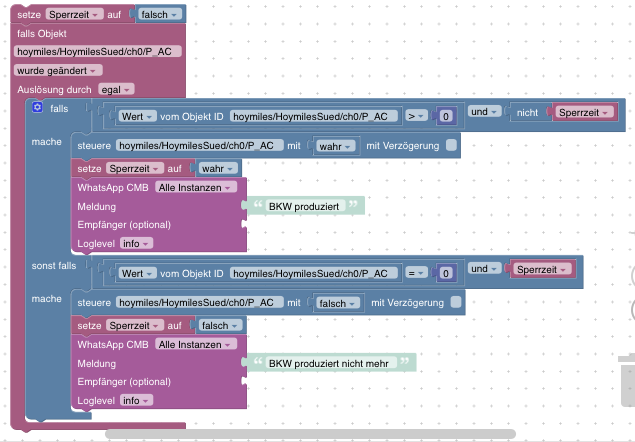

                        Hi zusammen!
                        Ich versuche gerade mit diesem Thread mein erstes Blockly zu bauen. Leider scheitere ich gerade verständnismäßig an "steuere Objekt ID mit".
                        Könnt ihr mir helfen? Habs jetzt erstmal so aufgebaut, glaub aber das ist falsch, oder?
                        Danke im Voraus!
                        Cinimod Armilar paul53 3 Replies Last reply Reply Quote 0

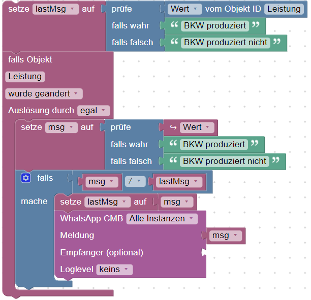

                              paul53 @RikDRS last edited by
                              @rikdrs sagte: "steuere Objekt ID mit".
                              Was soll gesteuert werden?
                              Soll nur eine Nachricht gesendet werden, funktioniert es z.B. so:
                                Hi zusammen!
                                habe nun "mein" Blockly mal laufen lassen - funktioniert hat es zumindest 😉
                                Ich nehme aber gerne auch Eure Erfahrung an und habe das Script von @paul53 bei mir eingesetzt. Funktioniert ebenfalls und bleibt nun erstmal aktiv 🙂 Danke Euch!
                                @Armilar : ich möchte eine Nachricht erhalten, wenn das Balkonkraftwerk anfängt zu produzieren und dann, wenn es die Produktion einstellt
