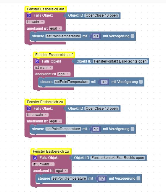

      Hi.
      Vorab, ich bin komplett neu im Thema Blockly.
      Ich hätte gerne das wenn 2 verschiedene Kontakte sich öffnen, das die Heizung auf Wert XY runter regelt.
      Wenn die 2 Kontakte sich wieder schließen soll die Heizung wieder auf den alten Wert hochregeln.
      1 Kontakt auf Heizung runter, klappt soweit.
      Aber wie speichere ich den alten Wert und wie Packe ich einen 2. Kontakt hinzu.
      Wahrscheinlich bin ich nur etwas blind vor Blöcken!😂
      Hoffe ihr könnt mir etwas auf die Sprünge Helfen.
      Danke im Vorraus.

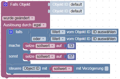

        Poste doch mal Deinen Code.
          sebwirtz @JoergH last edited by
          Hoffe das ist so richtig.
            paul53 @sebwirtz last edited by
            @sebwirtz sagte: wie Packe ich einen 2. Kontakt hinzu.
            Man benötigt eine Oder-Verknüpfung der beiden Kontakte.
              JoergH @sebwirtz last edited by JoergH
              EDIT: Delete
              @paul53 war schneller...
                sebwirtz @paul53 last edited by
                @paul53 top danke! hat geklappt
