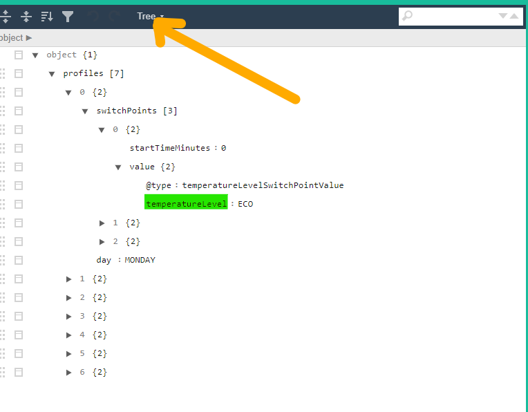

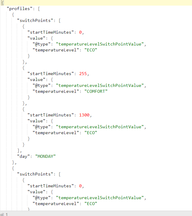

          @langer Unabhängig von @paul53 's Ansatz, nutz doch mal den JSON Formater: https://jsonformatter.org/
          Wenn man da Deinen String reinkopiert und dann schön formatierst dann kommt sowas raus:
          Du siehst also Du bekommst ein in profiles ein Array[0-7] aus, das wiederrum ein Array aus 3 switchpoint Objekten enthält.
          profiles[0].switchPoints[0].value.temperatureLevel ist dann der Pfad zu dem grün markierten Wert:
          Das kann man in dem JSON Formatter sehen, wenn man auf den TreeView umschaltet (oranger Pfeil).
