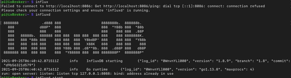

      Hallo zusammen, ich hatte heute einen kurzen Stromausfall. Nun funktioniert meine InfluxDB nicht mehr.

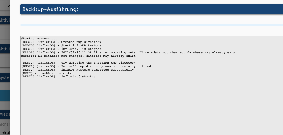

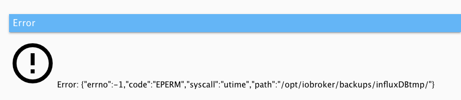

      Ich hab auch schon versucht die DB über BackitUP wiederherzustellen.
      Leider bekommen ich auch hier einen Fehler.
      Habt Ihr eine Idee was ich tun kann ohne noch mehr zu beschädigen?
      Danke für eure Hilfe

        Jetzt wollte ich über Backitup die Datenbank wiederherstellen.
        Leider funktioniert das ganze nicht.
        Lauf Meldung bemängelt er dass die DB existiert.
        Muss vor dem restore die DB gelöscht werden?
