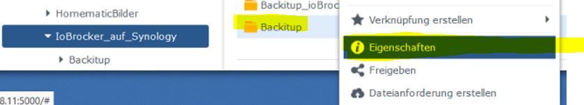

                  Zeige mal Interessehalber die Eigenschaften des Ordners , was bei Ort eingetragen ist !?
                    babl @Glasfaser last edited by
                    @glasfaser hi, hier ist das eingetragen /volume1/Backup
                    ich versteh die welt nicht mehr. Keine Ahnung was hier gerade schiefläuft. auf jedenfall geht es nun ohne das volume1.
                    Vorher hatte ich es so drin wie /volume1/Backup
                    Ach wahrscheinlich sitzt das Problem vor dem PC.😢

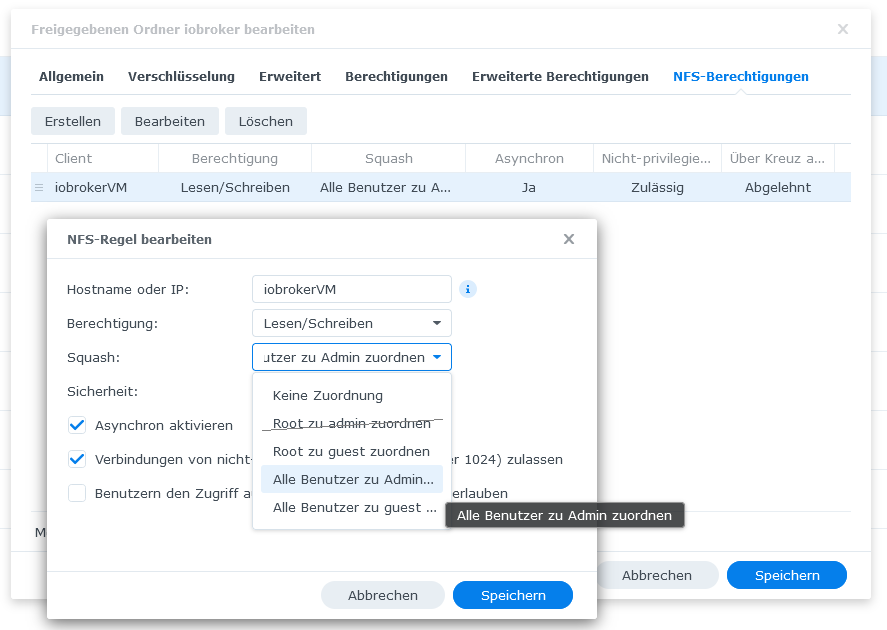

                      stan23 last edited by
                      Bei mir hat es gereicht, nach dem Update auf DSM7 hier von "Root zu admin zuordnen" auf "Alle Benutzer zu Admin zuordnen" umzustellen.
                      Den Pfad im Backitup hatte ich vorher schon auf "volume1/iobroker/dailyBackup"
